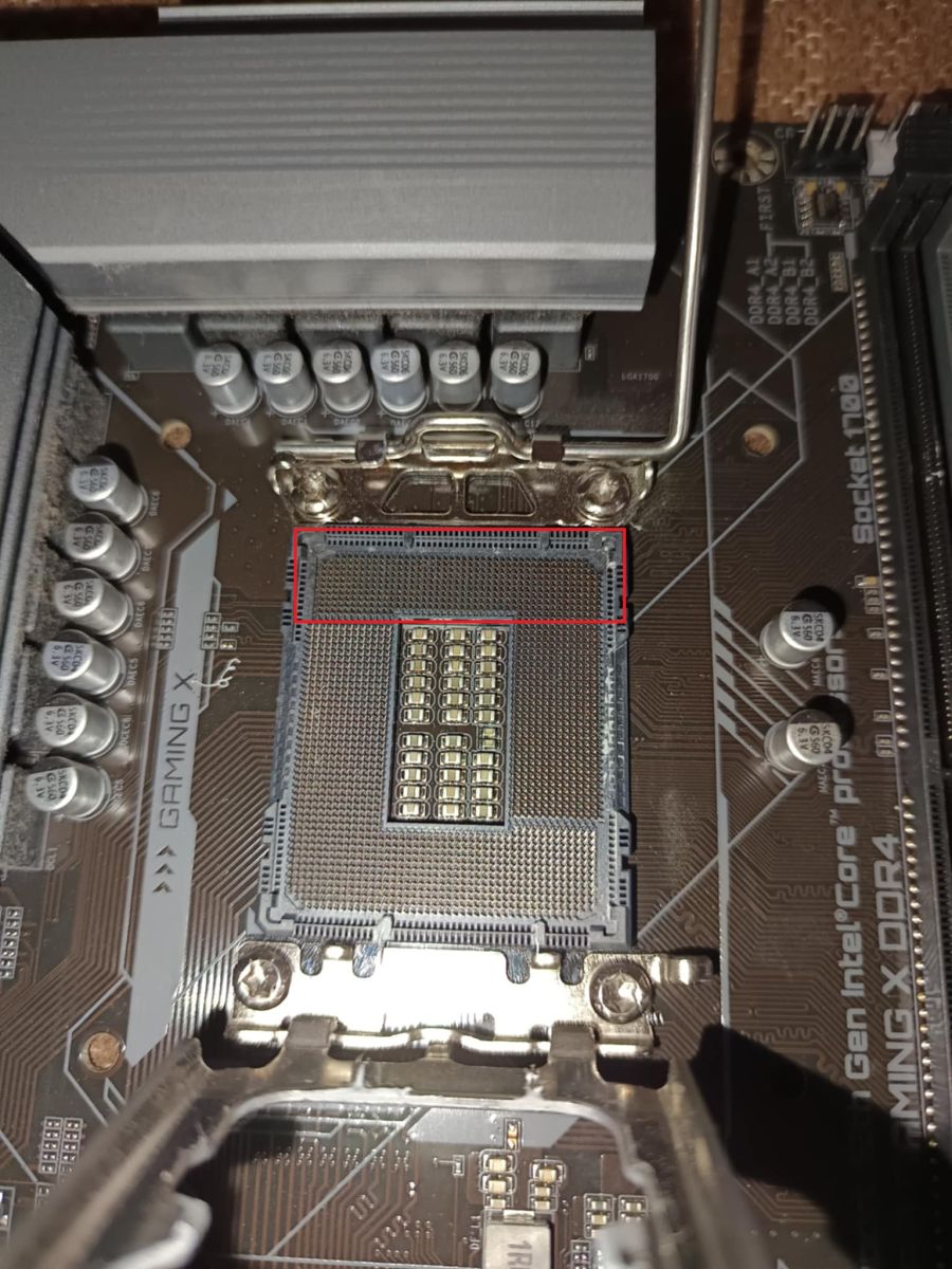

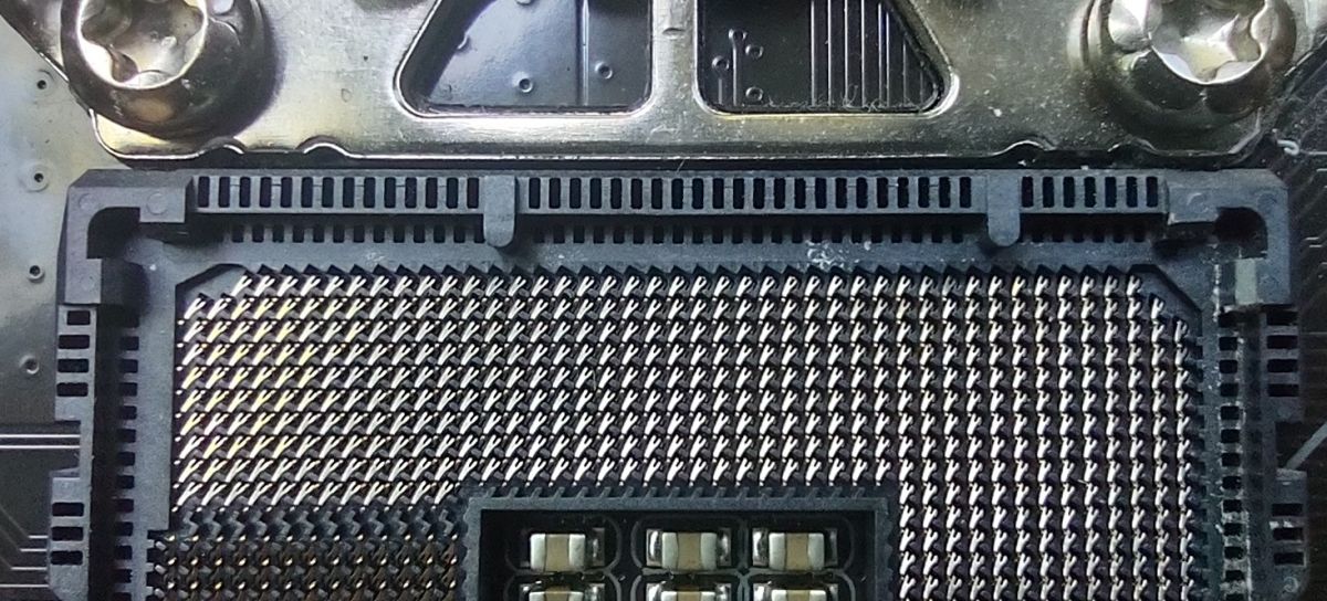

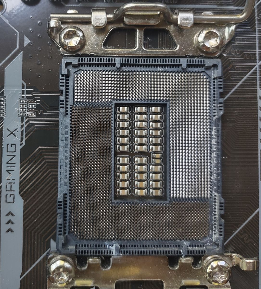

    Czy według was gniazdo procesora zostało uszkodzone w trakcie montażu procesora? Wysłałem działającą płytę główną kupującemu, ten po dwóch tygodniach odpisał mi, że płyta jest uszkodzona i nie działa. Zweryfikowałem zdjęcia przed wysłaniem i po, według mnie piny w gnieździe procesora są uszkodzone przez błędne umieszczenie procesora do gniazda lub ktoś ewidentnie próbował czyścić gniazdko, nawet nie wiem z czego.
    Uszkodzone piny w gnieździe procesora po sprzedaży płyty głównej – czyja wina?
    https://obrazki.elektroda.pl/8063756300_1752964174.jpg
    https://obrazki.elektroda.pl/2670948200_1752964173.jpg
    AI: Jaka to dokładnie płyta główna (marka i model)?
    Gigabyte B660 Gaming X DDR4
    AI: Czy masz zdjęcia gniazda procesora przed wysyłką oraz czy kupujący przesłał zdjęcia po otrzymaniu płyty?
    Tak

    Niewiele widać na tych zdjęciach, przydało by się zrobić z bliska zdjęcie gniazda procesora. Przy wysyłce gniazdo odpowiednio zabezpieczone? np. oryginalną zaślepką?

    Niestety innych nie mam, klient zgłosił, że płyta nie daje obrazu, testował na innych procesorach i płycie głównej, działają. Sprzęt wysłałem całkowicie sprawny.
    #4 21611466
    ando09
    Posty: 424
    Pomógł: 25
    Ocena: 47
    O ile na pierwszym jeszcze coś widać, to na drugim już ciężko dostrzec ułożenie pinów.
    Poza tym klapka socketu na jednym jest podsiniona a na drugim opuszczona. A wydaje mi się trochę podejrzany pin po lewej stronie pod zaznaczoną ramką

    Dobrze, że zwróciłeś na to uwagę. Ogólnie ułożenie pinów w górnej części odbiega od normalnego ułożenia. Często jest tak, że ludzie źle montują procesory, w tym przypadku gość odzywa się po dwóch tygodniach... co jest według mnie mocno podejrzane.

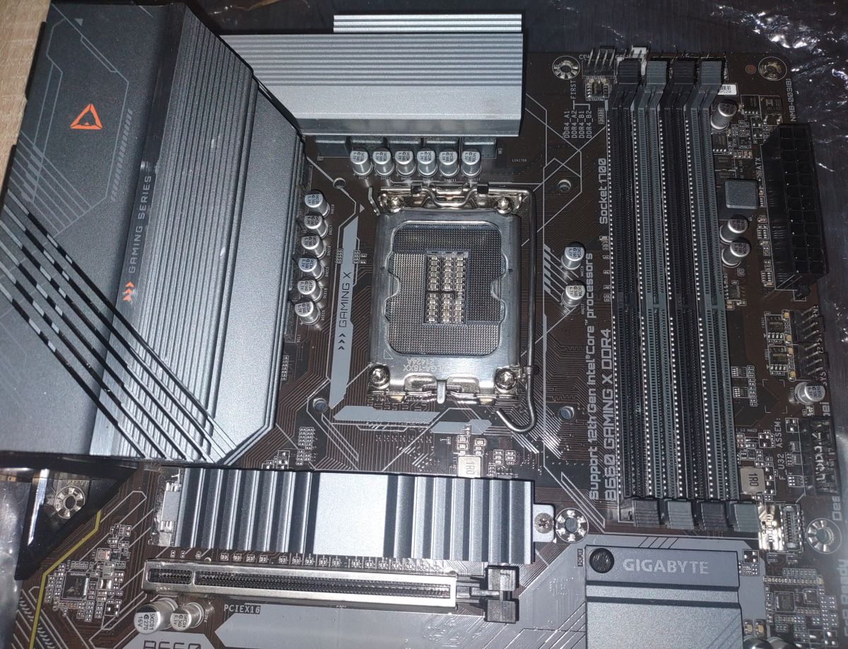

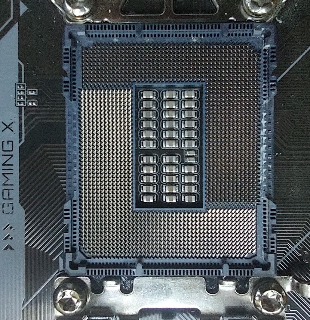

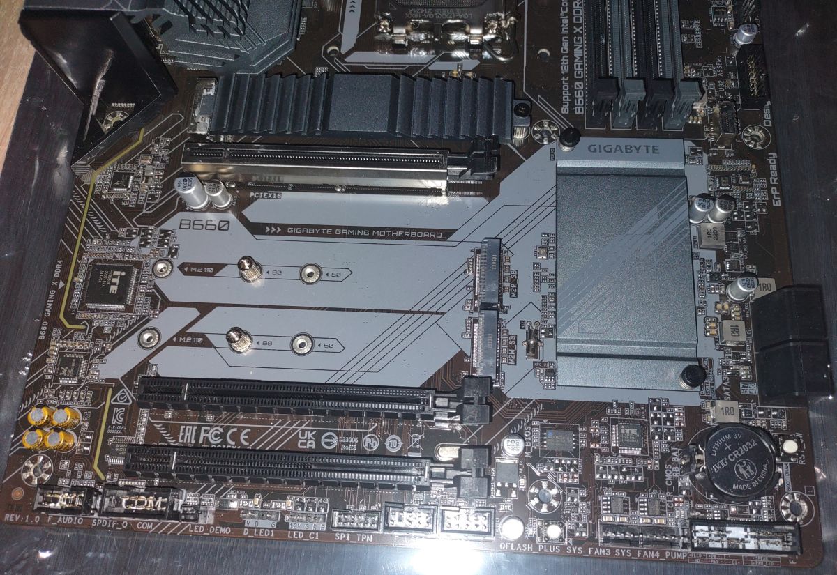

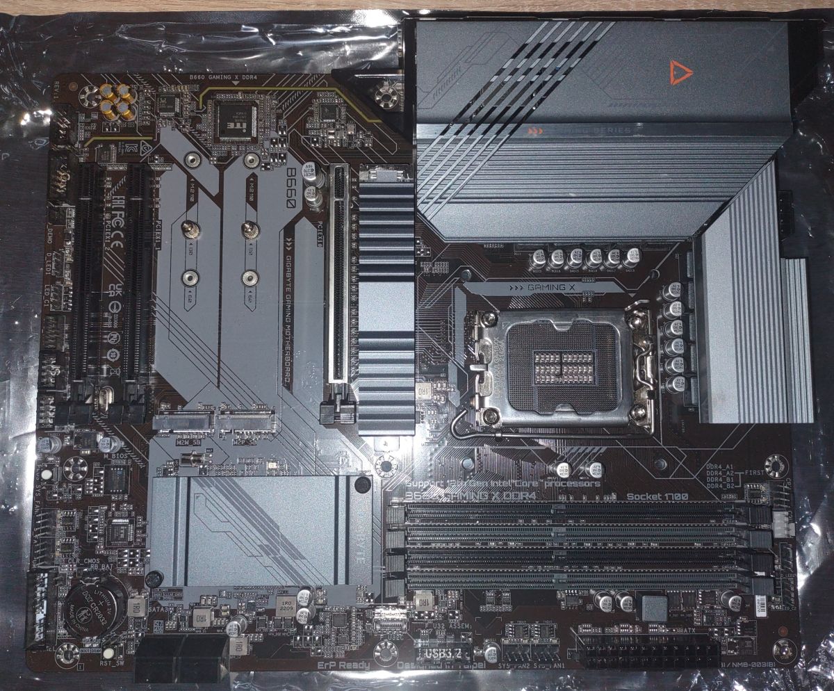

    Tutaj mam trzy pierwsze zdjęcia w jego zgłoszeniu:
    Następnie nagle teraz wysłał kolejne trzy, gdzie stan gniazda wygląda zupełnie inaczej:
    Odpisałem mu, że uznam jego reklamację, jeśli płyta przyjedzie do mnie w takim stanie, w jakim została wysłana, czyli sprawna.
    Prawdopodobnie nałożył za dużo pasty termoprzewodzącej i zabrudził nią podstawkę procesora. Pozwierał jej piny, a podczas czyszczenia je pokrzywił. Na tych trzech zbliżeniach na podstawkę procesora widać resztki pasty termoprzewodzącej na podstawce. Mogła się trafić pasta przewodząca prąd, spowodowała zwarcia i uszkodzenia płyty głównej.
    Też odnoszę wrażenie, że te zdjęcia są z różnych płyt głównych i podstawek. Może faktycznie kombinuje jak wymienić uszkodzoną płytę główna na sprawną i przez nieuwagę pomieszały mu się zdjęcia. Jak zgłosi spór do Allegro to bym im podesłał różne zdjęcia rzekomo tej samej płyty głównej oraz te z podstawką zabrudzoną pastą termoprzewodzącą.

  • #25 21612542
    Drings
    Posty: 26
    >>21612188
    Słuchajcie teraz, gość napisał, że przez ten czas zamówił drugą płytę, na której wszystko działa, sprawdził wszystko na jednej i drugiej tak samo, czyli pierwsze dwa zdjęcia, jakie wysłał, były zaraz po uszkodzeniu gniazda, nie spodziewał się, że mam zdjęcie gniazda zrobione przed wysyłką, następnie musiał odesłać mi zdjęcia gniazda ze sprawnej płyty, wychodzi na to, że uszkodził gniazdko procesora, a twierdzi, że płyta już taka była...
    No i temat wyjaśniony, zresztą tak jak pisałem wyżej:
    ArturJK napisał:
    Tak czy inaczej powstało uszkodzenie mechaniczne zgłoszone dopiero po 2 tygodniach, więc nie było go w chwili zakupu. Przecież każdy kupujący widząc problem z zakupionym urządzeniem od razu zgłasza to sprzedającemu, a nie czeka 2 tygodnie próbując samemu "coś zrobić", albo czekać że samo się naprawi.
