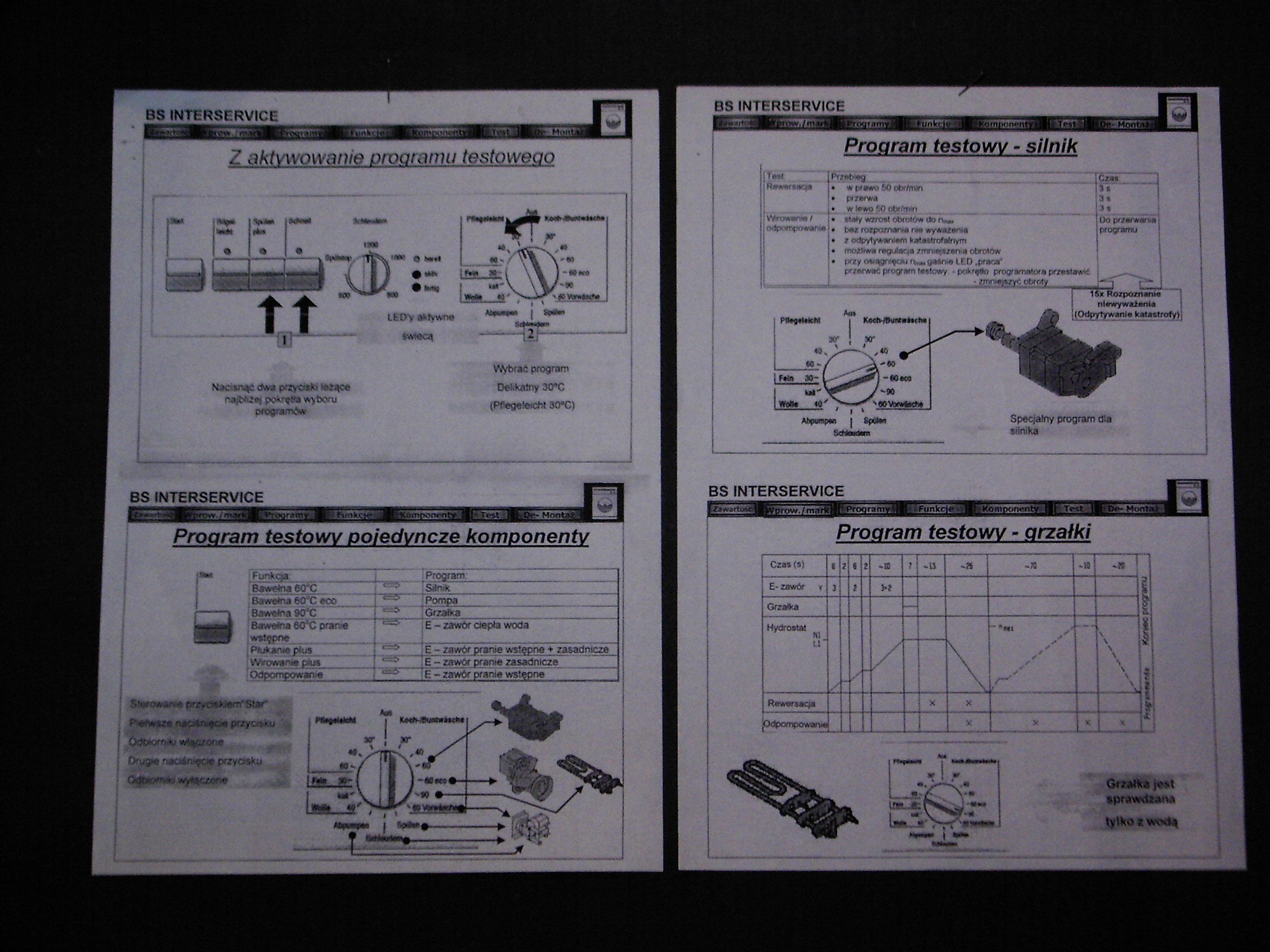

    Pralka Bosch WFC1667 program testowy.
    Czy ktoś z Kolegów mógłby podpowiedzieć jak ten program dla grzałki powinien funkcjonować. Pralka wchodzi w tryb testowy. Testuje wszystkie elementy zgodnie z załączonym programem. Jednak jeśli chodzi o grzałkę to pobiera wodę, po pobraniu wody grzałka grzeje. Czy ona nie powinna się wyłączyć po pewnym czasie w trakcie testu? Jedynie można ją wyłączyć przyciskiem start (włączanie i wyłączanie testu). Szukam przyczyny przerywania prania. Wyczyściłem wszystkie elementy (odpływ, dopływ, hydrostat), wymieniłem zawory wpustowe wodne. Odpływ pomiędzy bębnem a pompą wyczyszczony. Ręce już mi opadły do samej ziemi. Pralka rozpoczyna pranie, nagrzewa wodę i po jakimś czasie się zatrzymuje i mruga dioda płukanie. Nie wiem może czujnik temperatury przy grzałce, ale wolę Was zapytać co radzicie dalej robić. Jakby była grzałka to by nie grzała a ona grzeje. Przebicia też nie ma bo instalacja zamontowana ma wyłącznik RCD i upływu nie ma. Poza tym izolacja grzałki mierzona MICem ma izolację >5 MΩ zatem jest ok. Już nie wiem gdzie szukać - czyżby programator już skończył żywot?
    Pralka Bosch WFC1667 - działanie grzałki w trybie testowymProgram te... Bosch.jpg (752.86 kB)Musisz być zalogowany, aby pobrać ten załącznik.
    Zapewne powinna utrzymywac temperature wody na pewnym poziomie, do momentu ręcznego wyłączenia.
    to logiczne, że po to ona tam jest z czujnikiem temperatury. Jednakże co w tabelce robi hydrostat i co rewersacja, czyli sterowanie silnikiem.
    Czy może coś nie zrozumiałem z opisu cyklu testu grzałki?
