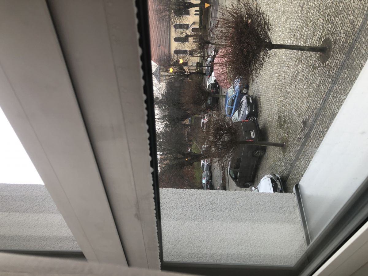

    Witam, mam pytanie. W salonie na jednym z okien, pojawia się skraplająca się woda. W pomieszczeniu znajdują się dwa okna a problem występuje tylko na jednym z nich. Wilgotność powietrza jest na odpowiednim poziomie 45-55%. Z czego może wynikać problem i czy zamontowanie wywiewnika, będzie dobrym rozwiązaniem ?
    Widok z okna na zewnątrz, pokazujący parking i drzewa bez liści.

    Cześć,
    Moim zdaniem pierwsze do weryfikacji jest samo okno. Skoro masz dwa i tylko na jednym jest skraplanie to może świadczyć o tym, że jest niższa temperatura szyby dlatego się tylko na niej skrapla. Podpowiada to, że okno może się rozszczelniło? Chodzi mi o przestrzeń między szybami.
    Wilgotność na poziomie <50% jak dla mnie nie powinna być wskazówką do zakładania specjalnie wywietrzników. Masz też funkcję rozszczelnienia okna. Sam będę być może zakładał wywietrzniki, ale u mnie jest duża wilgotność, na poziomie 70% czasami.
