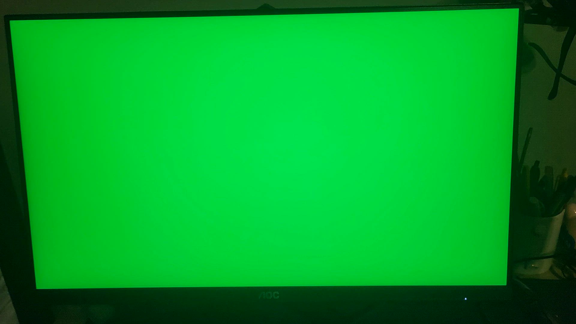

    Witam, mam mały problem z monitorem AOC Q24G2A/BK, mianowicie po uruchomieniu komputera monitor zaczyna migać sekwencją biały, czerwony, zielony, niebieski(dodaje załącznik z filmem) miga tak około 5-10min po czym uruchamia się i działa bez problemu. Na kablu DP i HDMI dzieje się to samo, a monitor jest nowy ma tydzień, moim zdaniem jest włączony jakiś tryb testowy matrycy, próbowałem dostać się do trybu serwisowego, ale bez skutku. Pytanie do was czy ktoś miał taki problem, albo wie jak to rozwiązać? Czy pozostaje mi tylko oddać sprzęt na gwarancję?

    Kontaktowałem się z serwisem, uznali gwarancję i chcieli go zabrać, ale wstrzymałem ich, ponieważ myślę, że da się to wyłączyć jakoś, a i nie chciałbym być bez monitora znowu miesiąc. Używam na co dzień i potrzebuję go...

    Spróbuj
    - wył. całkowicie z sieci 220V
    - przytrzymaj przycisk Menu
    - włącz do sieci >trzymaj cały zcas Menu > włacz przyciskiem
    - odpuśc Menu i zaraz szybko nacisnij Menu jeszcze raz
    * tak w starszych modelach AOC wchodzono w menu serwisowe

    Spróbowałem tak zrobić i tylko zablokowano OSD. Dzwoniłem do serwisu i mają zabrać monitor i wyślą mi drugi.

    Jak zablokowało , powtórz operację w celu odblokowania.

    >>21336440 OSD mam odblokowane.

    Monitor oddany do serwisu, wysłali drugi, który działa poprawnie.
✨ Monitor AOC Q24G2A/BK nowy, po uruchomieniu komputera miga sekwencją kolorów: biały, czerwony, zielony, niebieski przez 5-10 minut, po czym działa poprawnie. Problem występuje zarówno na kablu DisplayPort, jak i HDMI. Podejrzewano aktywację trybu testowego matrycy. Próby wejścia do menu serwisowego (przytrzymanie przycisku Menu podczas podłączania zasilania) skutkowały jedynie zablokowaniem OSD. Kontakt z serwisem potwierdził konieczność skorzystania z gwarancji – monitor został oddany, a w zamian wysłano nowy egzemplarz, który działa bez problemów. System operacyjny używany z monitorem to Windows 10 Enterprise, a karta graficzna to NVIDIA RTX 3070 Ti.
