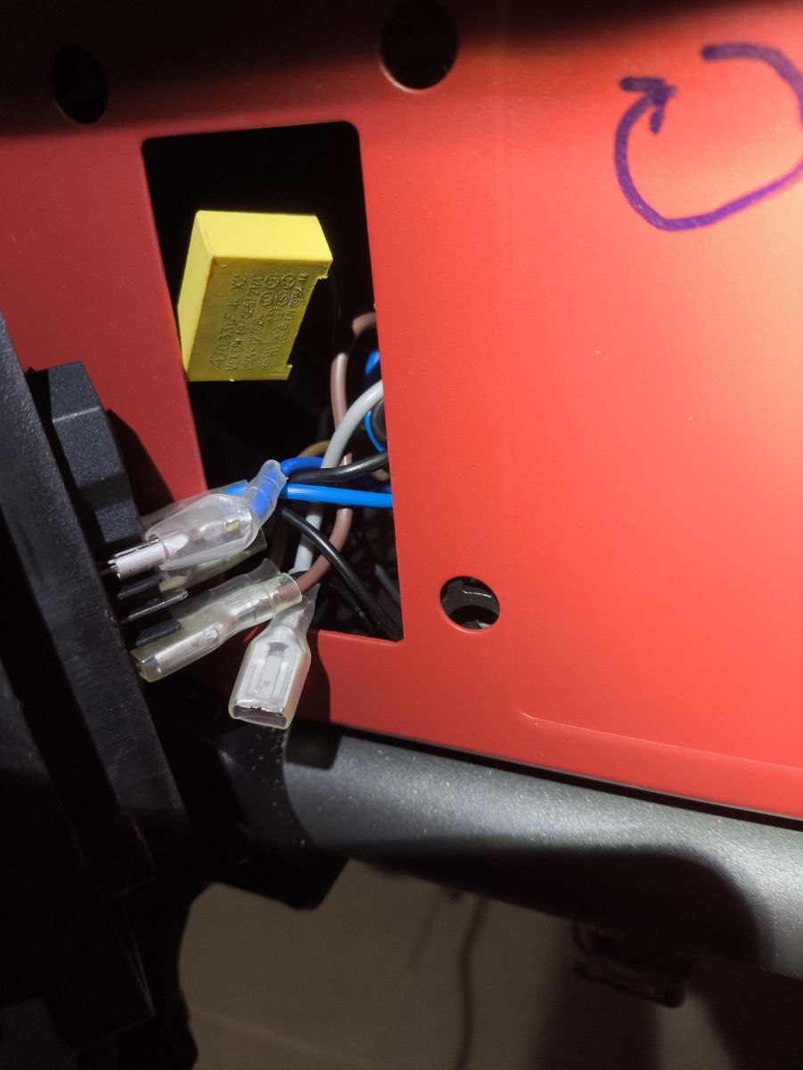

  • #13 21354149
    JarosawDemianiuk
    Poziom 6  
    Posty: 6
    By dezaktywować hamulec przeciwprądowy trzeba wypiąć biały przewód z puszki włącznika/wyłącznika. 'Pułapki'.. chyba są - na złączu jest 'twardy klik' (trudno rozpiąć ale jest ruchomość), po powrotnym wpięciu jest wyraźnie luźniej podczas wsuwania/wysuwania. Także jeśli, tak jak ja, zechcecie poprawić styki to trzeba popodginać i.. zostawić ślady.
    ..niewiem jak intensywnie trzeba używać tej pilarki by się to skalkulowało ale.. to firma Skil zadbała o efekty specjalne. Mogli to prznajmniej trochę zamaskować. Mogliby.. też, zainstalować licznik włączeń/wyłączeń i powiązać to z gwarancją🤔😁
    Zbliżenie na puszkę z przewodami w urządzeniu elektrycznym.
