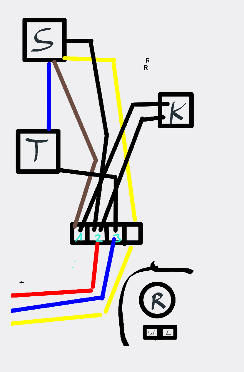

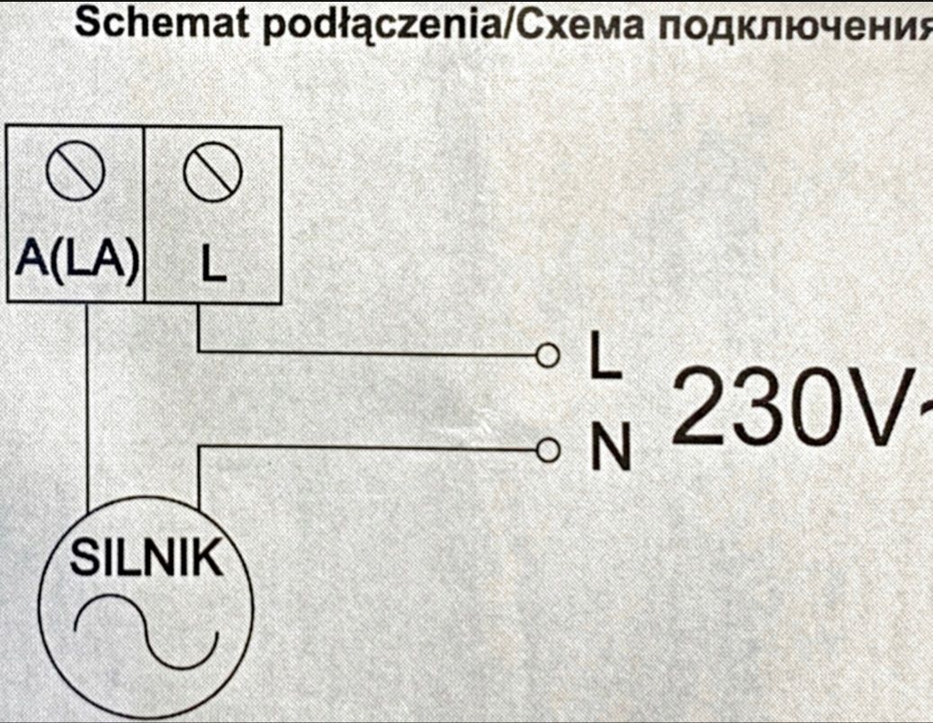

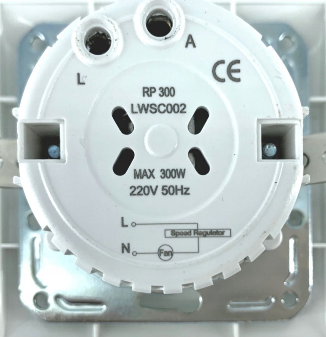

    Temat już kiedyś był, ale nie rozwiązany do końca.
    Proszę o podpowiedź, jak poprawnie podłączyć regulator obrotów Rp 300 z turbiną Dospel KOM III bypass.
    Link do regulatora: https://allegro.pl/oferta/regulator-obrotow-wentylatora-rp-300-podtynkowy-6039419320
    Załączam zdjęcie schematu na turbinie:
    S-silnik, K-kondensator, T-termostat, R-regulator.
    Dzięki za odpowiedź i wyrozumiałość. :)
    Schemat podłączenia regulatora obrotów z turbiną. Widok tylnej części regulatora obrotów RP 300 z oznaczeniami elektrycznymi. Schemat podłączenia turbiny z oznaczeniami elektrycznymi.

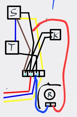

    Dla potwierdzenia. Przewodem L z regulatora wchodzę do kostki oznaczonej na rysunku nr 2, a drugim do kostki numer 1 czy 3?
    Dziękuję bardzo za odpowiedź.
    Ps. Lepiej dwa razy się upewnić :)

    Czyli nie ma możliwości podpięcie pod istniejąca kostkę w turbinie w miejscu 2 i 3 ?
    Czy trzeba dokładnie wpiąć się tam gdzie zostało zaznaczone ?

    A jeszcze ostatnie pytanie czy mozna wpiąć się za termostatem czy to będzie jakaś różnica?

    Trochę jak dla ułomnych pisze ale proszę o zrozumienie :)

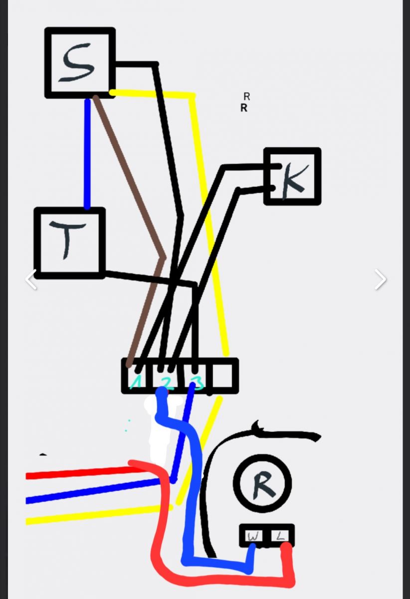

    Czyli ostatecznie musi być to połączone tak jak na poniższym obrazku tj. Z regulatora przewodem L (czerwonym) wchodzę przed silnik a N (niebieski mogę podlaczyc do kostki? Schemat połączeń elektrycznych z różnokolorowymi przewodami i symbolami przedstawiający podłączenie do regulatora oraz silnika.
    #10 21335740
    kaz69
    Poziom 37  
    Posty: 3297
    Pomógł: 389
    Ocena: 534
    W ten sposób spalisz regulator i nic tym nie regulujesz.

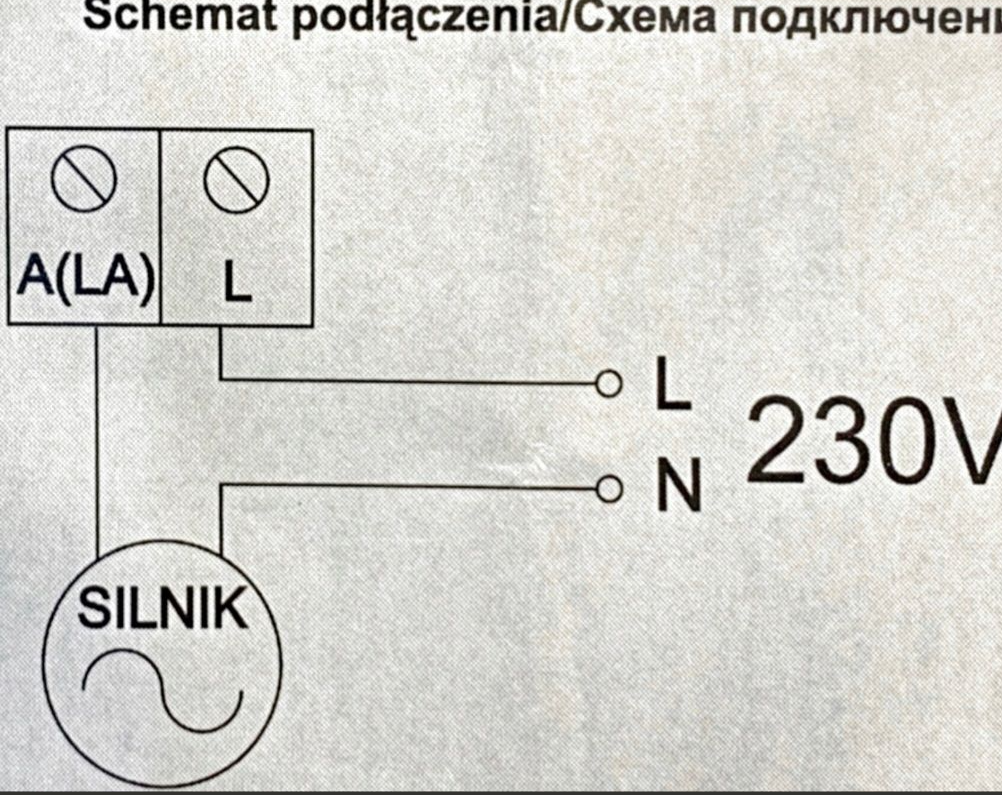

    Jak już to odłącz przewód silnika od 2 i podłącz go do L regulatora. Z regulatora z A połącz z 2.

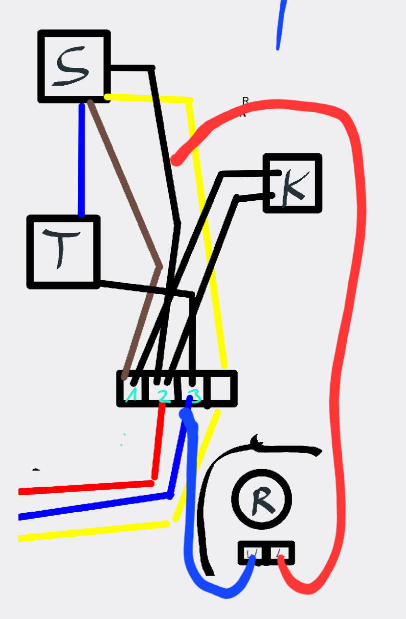

    Dobra, dzięki, to już teraz będzie dobrze :) dobrze, że mi pomogłeś, to nie zmarnowałem regulatora.
    Przesyłam jeszcze obrazek do potwierdzenia, czy to tak ma wyglądać :) ? Schemat połączeń elektrycznych z oznaczeniami przewodów.
