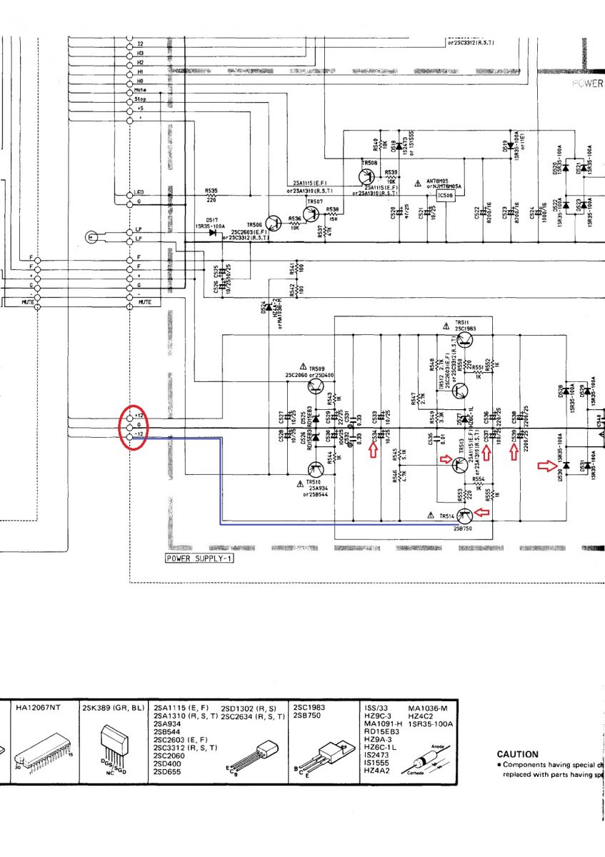

    Magnetofon Yamaha K-1020 brak dźwięku, kaseta normalnie idzie, ale brak dźwięku na wyjściu z kasety oraz ze źródła zewnętrznego. Wskaźniki wysterowania także się nie ruszają. Znalazłem uszkodzony tranzystor TR133. Po wymianie się pali. Zmierzyłem napięcia +12V i -12V. Zasilacz sprawdzony i jest ok, jednak na płytce +12V jest ok, ale zamiast -12V jest +1,2V, sprawdzałem T134 i jest ok, może ma ktoś jakieś wskazówki co może być przyczyną?

    Sprawdź może tranzystory T139 i T140. Jaki jest opór między liniami zasilania?

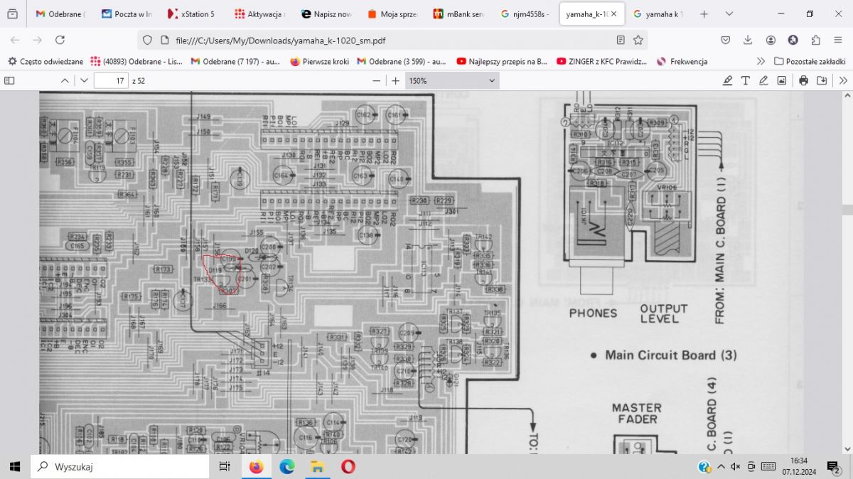

    Pokaż schemat a nie płytkę.

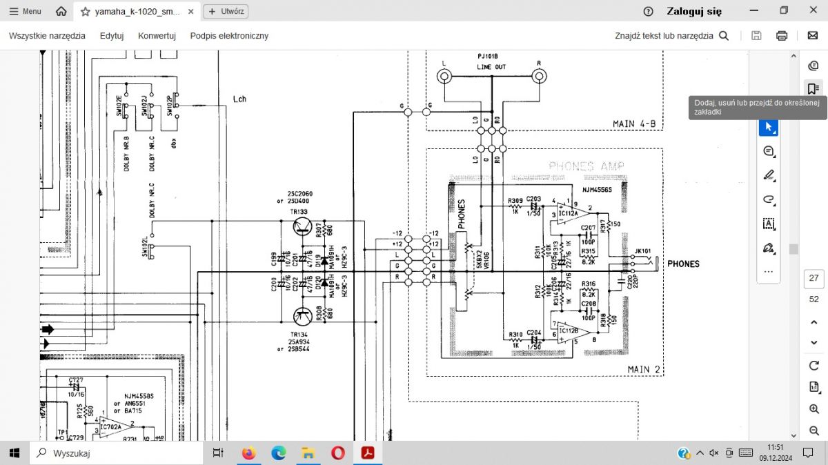

    T139 i T140 są sprawne. Opór między obwodami, po odpięciu od płytki zasilania, to ok. 4 Mohm. TR133, na wejściu ma 12V i daje napięcie na wyjściu B równe 8,5V na układ dolby, dbx i na inne układy scalone IC. Na wyjściu TR133 jest zwarcie, bo przed spaleniem jest napięcie 1,9V, zamiast 8,5V. Po odpięciu obu płytek z Dolby napięcie wraca do normy, tj. 8,5V i tranzystor się nie pali. Jednak nadal nie ma -12V, podejrzewam, że jakieś IC są uszkodzone, albo kilka, ale nie wiem już za bardzo, jak sprawdzić.

    Schemat dostępny w internecie jest mało czytelny, bardzo pokrojony, na wiele części Schemat obwodu elektronicznego z oznaczeniami elementów takich jak tranzystory i kondensatory.

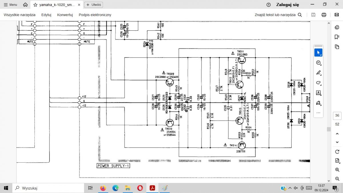

    Sprawdź obecność napięcia "-12V " tuż po TR514 w samym zasilaczu ( strona 36 instrukcji serwisowej).
    Elementy do sprawdzenia:
    Schemat układu zasilania z oznaczeniami elementów i połączeń.

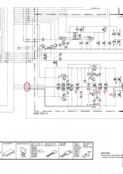

    W układzie zasilania to napięcie jest (po odpięciu przewodu, który idzie na płytkę od zasilacza), nie ma natomiast już po podłączeniu.
    Schemat zasilacza
    Schemat zasilacza z oznaczeniem TR154 przy napięciu -12V.
    Napięcie -12V jest na TR154, tylko jak odepnę przewód który idzie dalej na TR133.

    W sumie to napięcie jest "prowadzone przez cały obwód magnetofonu i rozprowadzane zdaje sie też do innych bloków funkcjonalnych. Tu również możesz sprawzić omomierzem jaka jest rezystancja na tym przewodzie (rezystancja obciążenia), sprawdzając tą rezystancję w kolejnych punktach według schematu można zawęzić obszar poszukiwań obciążenia -zwarcia.
    Kolejny punkt pomiarowy (względem masy oczywiście omomierzwm) IC114 pin 9.
    I następnie korektor TR134.
