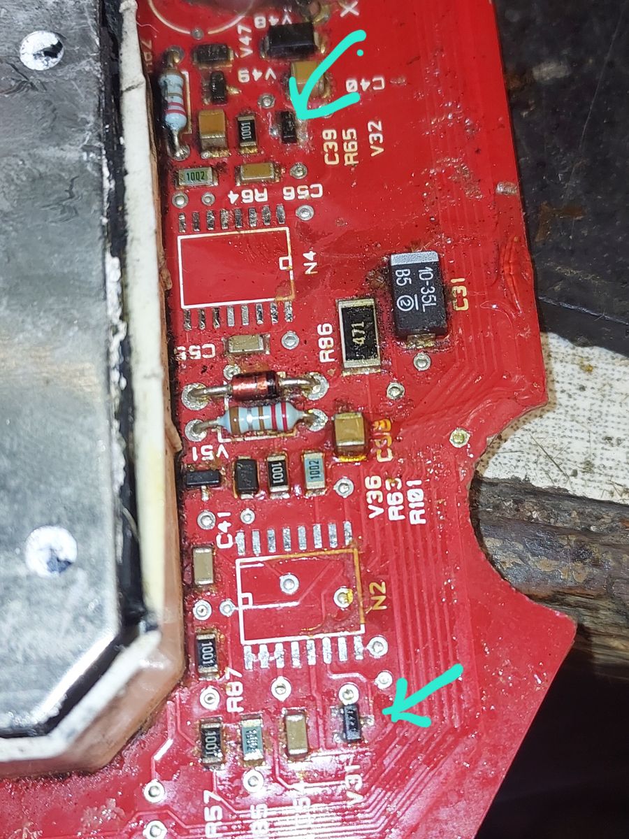

    Witam jak w temacie. Ma ktoś z kolegów wiedzę co do danych tranzystorów w tej sprawarce. Zatrzymałem się przy pomiarach na zasilaniu driverów. Na pierwszym zasilanie jest prawidłowe wg dokumentacji i wynosi 15 V mierzone między GND2 i VCC2.
    Na drugim w tych punktach jest 31 V. Zmierzyłem tranzystor który podpięty jest do 5 nóżki sterownika i wydaje się być ok. Ten drugi nie daje żadnych wynikóŵ . Chodzi o tranzystory V31 i V32. I ewentualnie V49 I V51. Będę wdzięczny za każdą pomóc. Zbliżenie na czerwoną płytkę drukowaną z zaznaczonymi tranzystorami V32 i V36.

    A moduły IGBT kolega sprawdził? Bo zazwyczaj po spaleniu tych cyfrowych driverów moduły również,,wychodzą''...

    Tak w pierwszej kolejności wg dostępnej serwisówki . Mam nowe sterowniki ale nie chcę ich montowć zanim nie upewnię się co do tych wartości.

    >>21337356 Proszę jeszcze pobawić się zasilaczem, żaróweczką. i opornikiem i sprawdzić w działaniu. Pomiary omomierzem bywają w kilkunastu procentach błędne. (przekonałem się na własnej skórze). Również oryginalny tester do IGBT Kemppi rozwiązałby sprawę. A co do tranzystorów - wywlokę z gruzu jakąś płytę i spróbuje odczytać co tam finowie zasadzili.

    >>21337356 co do tranzystorów - wywlokę z gruzu jakąś płytę i spróbuje odczytać co tam finowie zasadzili.
    Ok z góry dziękuję
