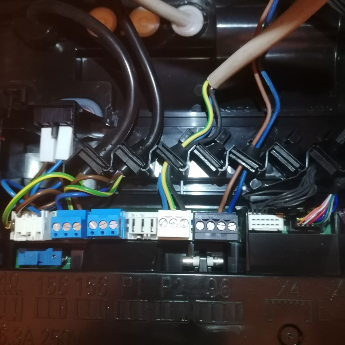

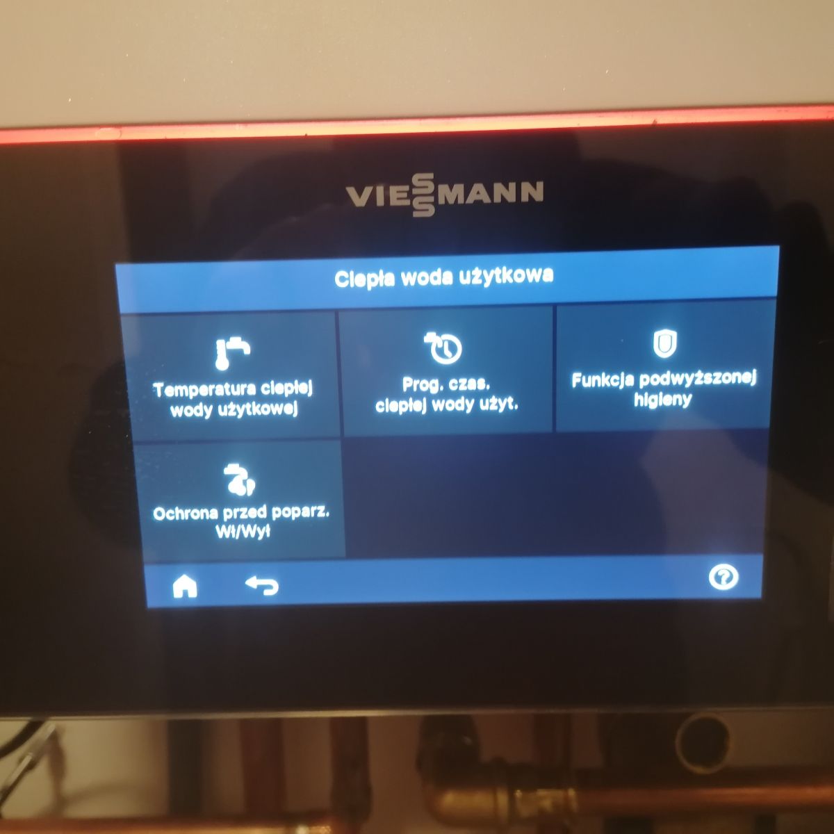

    Mam od wczoraj uruchomiony nowy kocioł Viessmann Vitodens 200-W (B2HF), połączony wraz ze starym, ale dobrym zasobnikiem wody Viessmann VertiCell 200 (HG). Chciałbym otworzyc wątek na temat programowania tego kotła i się czegoś nauczyć. Pierwszy problem, jaki po pierwszym uruchomieniu przez serwisanta pozostał nierozwiązany, to brak cyrkulacji wody użytkowej.
    Serwisant podłączył pompę cyrkulacyjną pod wejście P2, ale chyba nie wprowadził odpowiednich kodów, bo nie wyświetla mi się w menu "Ciepła woda użytkowa" opcja do ustawień cyrkulacji. Może ktoś mnie poinstruować, jak zaprogramować cyrkulację CWU?

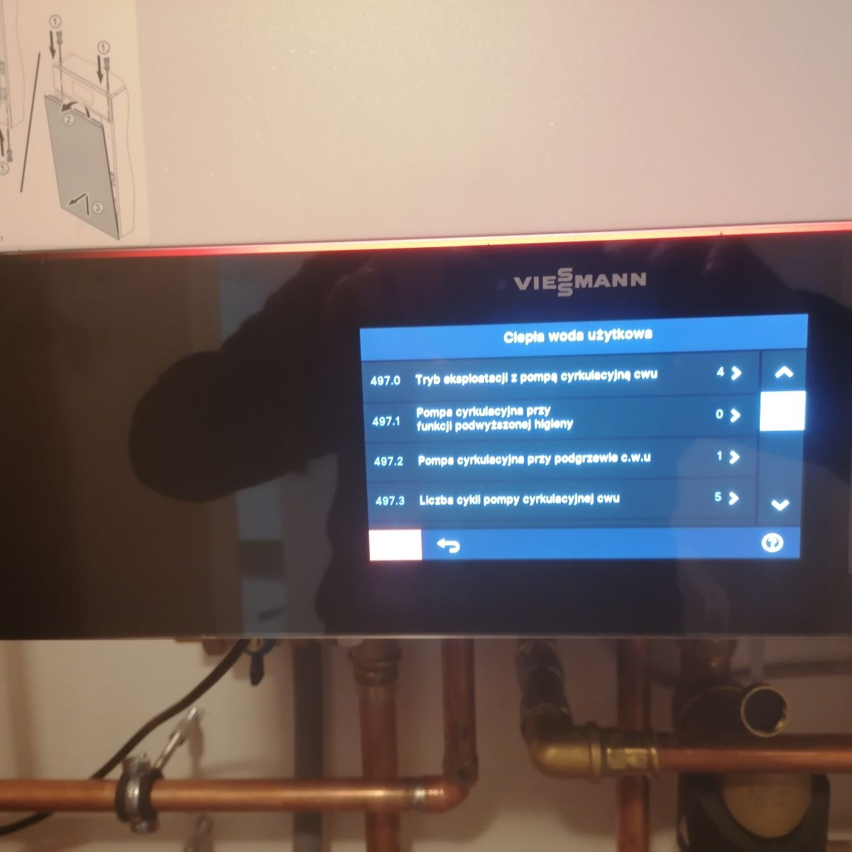

    Wszedłem w menu serwisowe, i widzę, że jednak serwisant coś tam poustawiał, może ktoś to ocenić, czy dobrze tak jest?
    Panel sterowania kotła Viessmann z menu ciepłej wody użytkowej na wyświetlaczu.
    Na niemieckim forum poinformowano mnie, że pompa cyrkulacyjna ustawia się automatycznie do programu ciepłej wody, to jak to w takim razie zrobić?

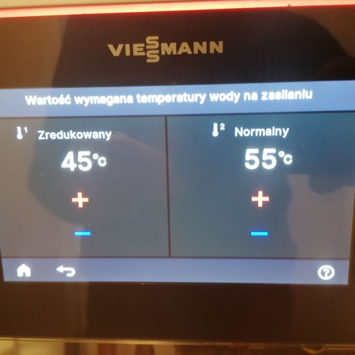

    Druga rzecz, która mnie interesuje, to jakie są optymalne parametry ustawień temperatury wody na zasilaniu normalne, a jakie zredukowane? Dom jest ogrzewany grzejnikami tradycyjnymi (purmo), cztery piętra, 19 grzejników i dodatkowo w jednej łazience odgałęzienie na podłogówkę. Średnio docieplony, przez duże okno klatkowe duże straty ciepła. Serwisant ustawił u mnie normalny na 55, a zredukowany na 45, czy to jest ok?

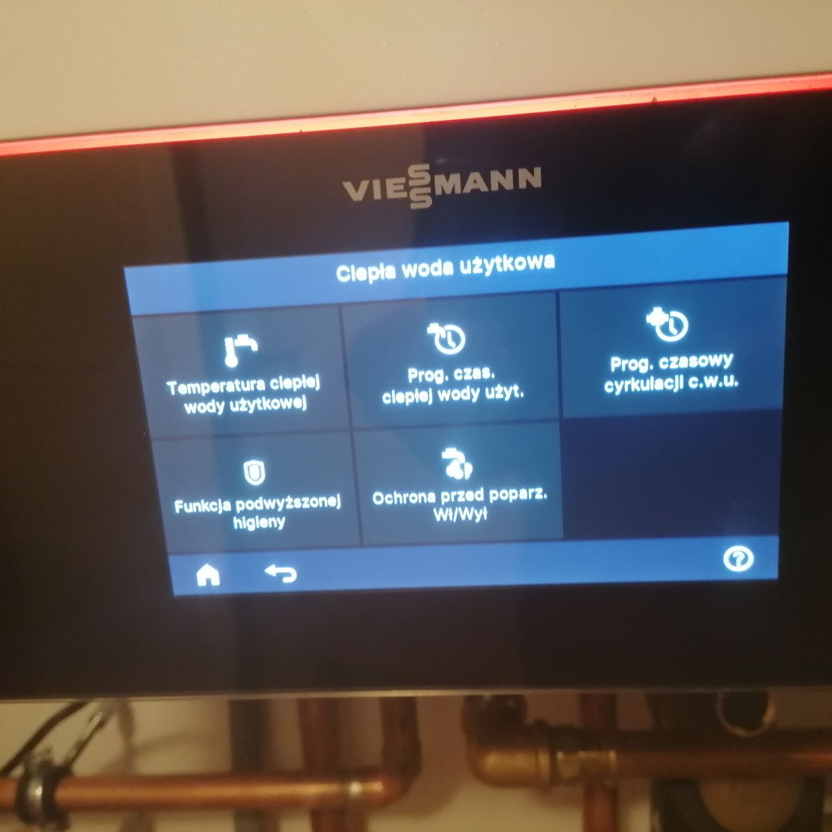

    Na poniższym filmiku jest pokazane, jak ustawić program czasowy cyrkulacji ciepłej wody użytkowej, ale u mnie nie ma takiej opcji na wyświetlaczu
    Wyświetlacz kotła Viessmann z menu ciepłej wody użytkowej.
    Może serwisant źle ją podłączył i dlatego nie jest wyświetlana ta opcja w menu? Podłączył pod P2.

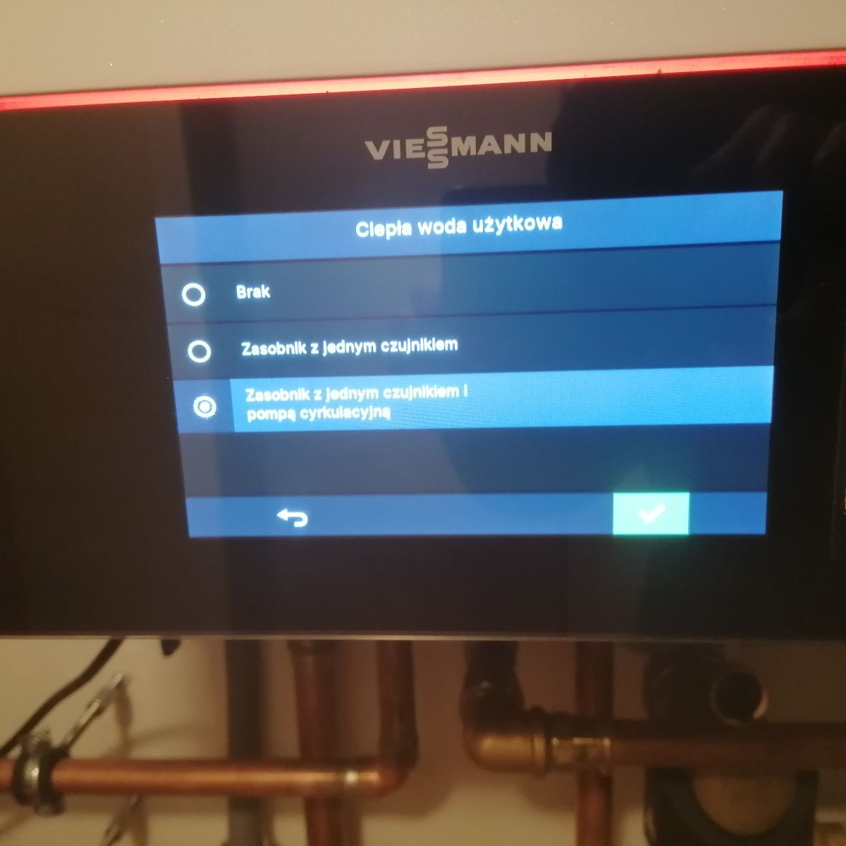

    Ok, nikt nie pomógł, problem rozwiązałem samemu. Serwisant przy pierwszym uruchomieniu zawalił i ustawił w menu Ciepła woda użytkowa - Zasobnik z jednym czujnikiem, zamiast - Zasobnik z jednym czujnikiem i pompą cyrkulacyjną. Ponownie zainicjalizowałem asystenta uruchamiania i zmieniłem tak jak należy tę opcję. Teraz jest widoczny w głównym menu ciepłej wody użytkowej Program czasowy pompy cyrkulacyjnej... i wszystko hula jak trzeba.
