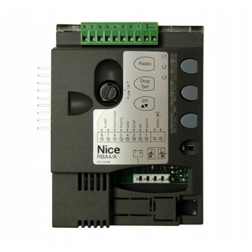

Reset do ustawień fabrycznych w centrali Nice RBA4A - jak to zrobić?

    pp74
    Poziom 29  
    Posty: 686
    Pomógł: 186
    Ocena: 283
    Należy jednocześnie przytrzymać przez chwilę wciśnięte klawisze "góra" i "dół"

    kotbury
    specjalista -automatyka bramowa
    Posty: 9509
    Pomógł: 2083
    Ocena: 3588
    Dioda OK (nad zaciskami 4 i 5) wskazuje różne rzeczy - przy normalnej pracy ma mrygać raz na sekundę, inne wskazania - tabela 21 instrukcji STOP (nad zaciskami 1 i 2) w prawidłowym stanie centrali ma się świecić, wskazuje stan wejścia STOP.
    No nie pisz że nie ma słowa o dopisywaniu pilotów (instrukcja w załączniku) strona polskiej wersji 5, akapit 4.6

    kotbury
    Posty: 9509
    Pomógł: 2083
    Ocena: 3588
    Co do diod - poprawiłem wpis
    Dioda OK (nad zaciskami 4 i 5) wskazuje różne rzeczy - przy normalnej pracy ma mrygać raz na sekundę, inne wskazania - tabela 21 instrukcji, dioda STOP (nad zaciskami 1 i 2) w prawidłowym stanie centrali ma się świecić, wskazuje stan wejścia STOP.
    A reset - to działało w centralkach POA i innych starszych od skrzydłówek, czy tu zadziała - ???
