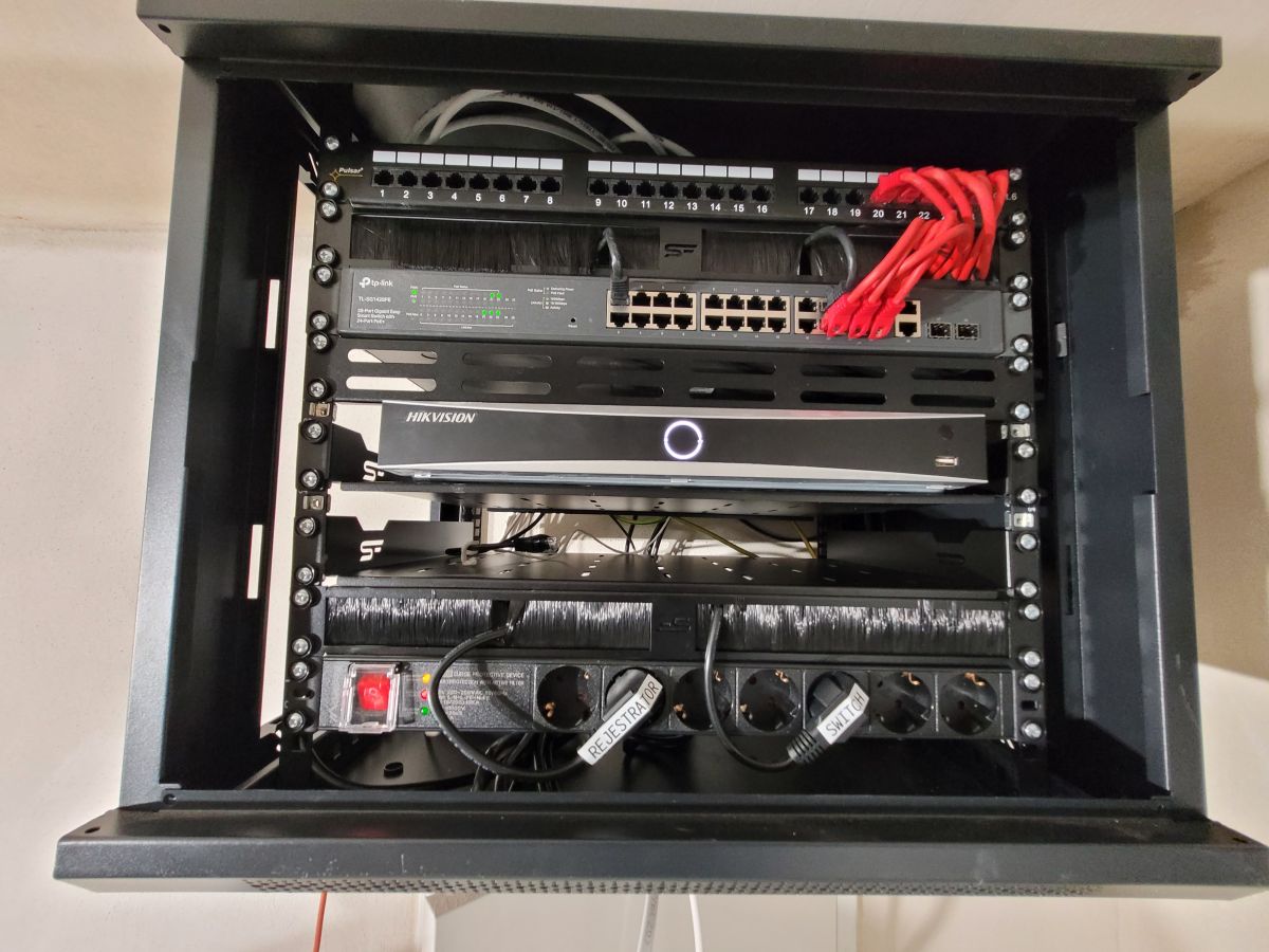

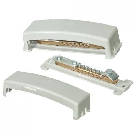

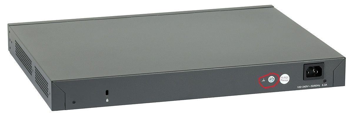

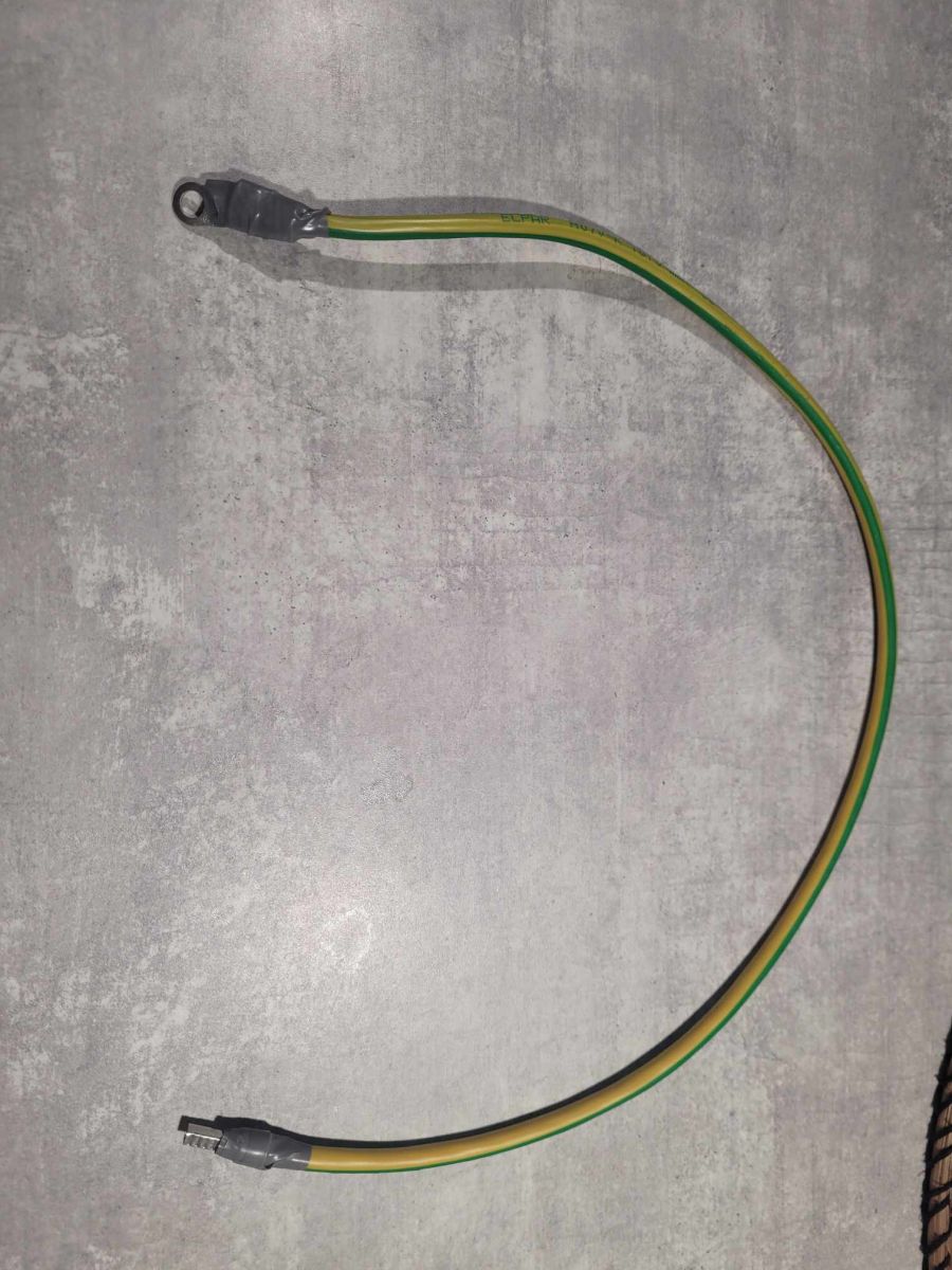

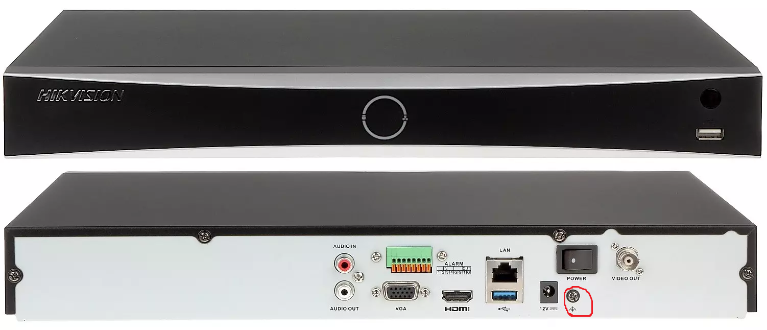

    Witam, mam pytanie odnośnie uziemienia wiszącej szafy Rack oraz urządzeń się w niej znajdujących. Szafa znajduje się nad główną rozdzielnicą elektryczna w związku z czym zrobiłem to w ten sposób, że wszystkie urządzenia podpiąłem od śrubki uziemienia na obudowie urządzenia do zbiorczej szyny którą umieściłem na dole szafy (Przewód linka PE 10mm²- od strony urządzenia końcówka oczkowa, od strony szyny tulejka). Następnie od zbiorczej szyny chcę poprowadzić kabel również 10mm² do szyny uziemienia w rozdzielnicy. Mam pytanie w jaki sposób uziemić samą szafę rack ? Należy podpiąć przewód do szyny na której są zamocowane urządzenia i następnie do szyny zbiorczej w szafie ? Czy może od obudowy do szyny zbiorczej w szafie? Proszę o pomoc i ocenę czy wszystko prawidłowo wykonałem.

    Szafa Getfort, brak oryginalnego miejsca do uziemienia
    AI: Jakie urządzenia znajdują się w szafie Rack? Czy mają one jakieś specyficzne wymagania dotyczące uziemienia?
    Switch Tp-link, rejestrator HikVision, Router

    Szafa jest marki Getfort, także nie takie znowu "tani chińczyk", tylko polski produkt. Niemniej jednak miejsca na uziemienie nie przewidział. Jak w takim razie mogę takie miejsce samemu dorobić? Obskrobać kawałek farby z dwóch stron, zrobić mały przewiert i do tego przez śrubę przykręcić przewód uziemiający do szyny zbiorczej? Co z szynami, na których wiszą sprzęty? Zrobić tak samo, tzn. przełożyć śrubę i przykręcić kabel?

    Co w wypadku, gdy u klienta zamontowana jest szafa rack, do której schodzą się wszystkie skrętki z kamer i pokoi na patchpanel + rejestrator + switch poe + router. W szafie rack jest listwa zasilająca i nie ma możliwości uziemić wszystkich urządzeń do GSU, ponieważ klient nie życzy sobie układania kolejnego przewodu. Czy w takiej sytuacji można zrobić w szafie szynę zbiorczą, do której podłączymy uziemienie wszystkich urządzeń, a następnie szynę do bolca pe w listwie? Czy lepiej odpuścić całkiem uziemienie urządzeń i nie kombinować do PE w listwie?

    Odkopuję ten temat, bo akurat zamontowałem szafkę Rack. Szafka wyprodukowana w Chinach. W PL sprzedawana pod markami Pulsar, Eprado i Pixir. Wyrób b. porządny. Zacisk uziemienia oczywiście jest. Odnośnie szafki Getfort to z jej opisu wynika, że ma w/w zacisk:

    Forumowicze - nie doktoryzujcie się w temacie uziemienie szafki. LgY 4 mm kw doprowadzone do zacisku wystarczy. Uziemiamy rejestrator i metalowy switch oraz ekrany F/UTP

    Czyli jak dobrze zrozumiałem do zacisku fabrycznego w szafie rack prowadzisz LgY z obudowy switcha, z patchpanelu FTP i ewentualnie z metalowych drzwiczek z szafy rack? Robisz to w celu wyrównania potencjałów? Bo skoro zacisk z szafy nie jest podłączony nigdzie dalej do uziemienia, to jako tako nie stanowi uziemienia.
