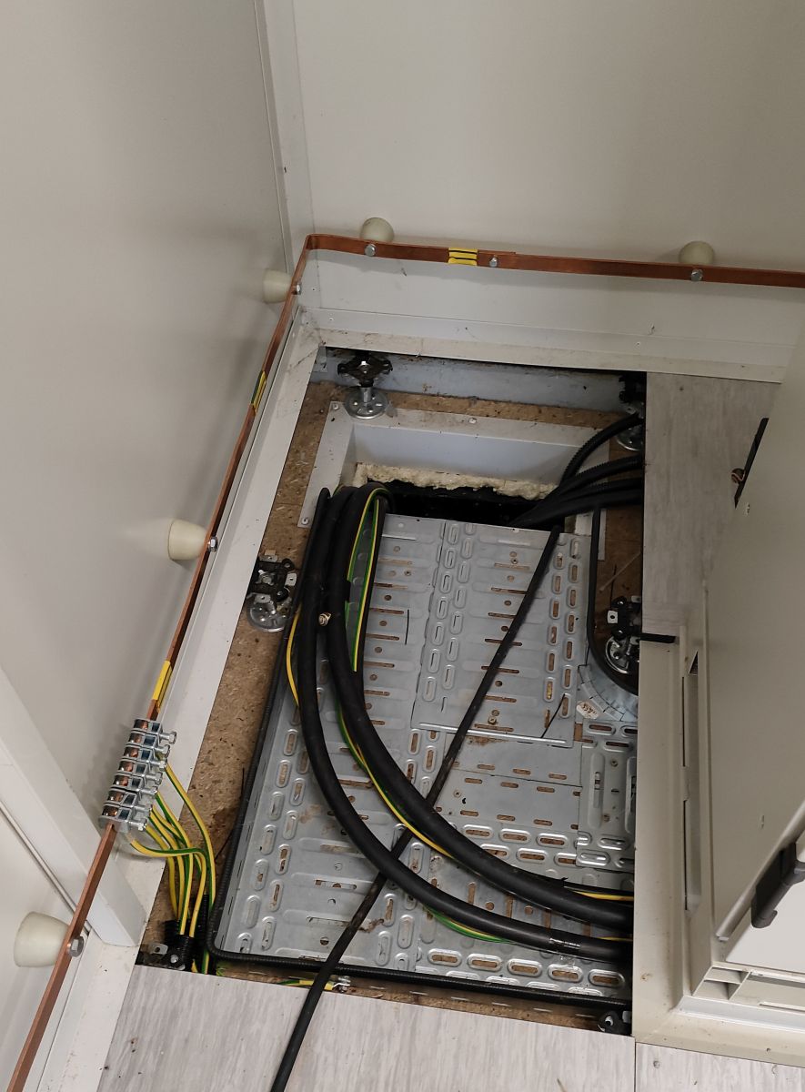

    Jak prawidłowo uziemić szafę rack w domu jednorodzinnym
    źródło: materiały własne

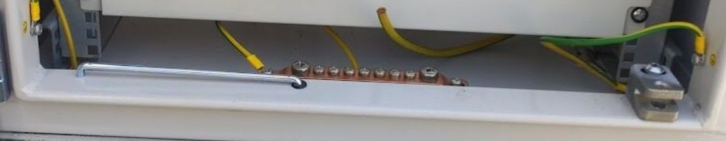

    No i dobry tok myślenia.
    W skrócie - umieszczasz na dole lokalną szynę miedzianą przykład:
    Do niej podłączasz podłączasz wszelkie lokalne połączenie wyrównawcze w tej szafie: np. obudowa, patchpanel, Twój przewód PE z instalacji zasilającej oraz ten dodatkowy LgY-żo co chcesz doprowadzić do GSW.
    Patchpanel'e czasami mają fabryczny przewód uziemiający, w szczególności jeżeli są przeznaczone do montażu keyston'ów ekranowanych. Podłączasz więc ten patchpanel do lokalnej szyny. Zarabiasz kabel FTP na takim keystonie i montujesz go do takiego patch panelu. Uziemienie ekranu zapewnia podłączony do lokalnej szyny patchpanel. I zapewnie o takie rozwiązanie Ci chodzi, i jest ono standardem.
