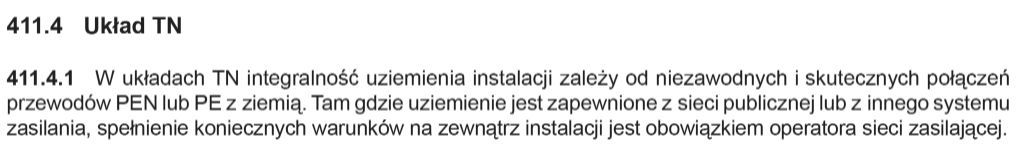

    W normie wysilili się tak jak Ty. Jeśli PE uziemia się, gdzie się chce to się wali teoria. To dział fachowy - poczytaj gdzie jest uziemiony i tylko 1 raz.

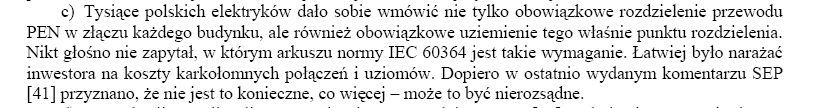

    markus-19 napisał:
    Chyba kolega coś miesza, ale uzupełnij tę wypowiedź. Gdzie i dlaczego tylko raz?
    Skutecznie uziemia się PE w punkcie środkowym transformatora dla TNS i w punkcie rozdziału jeśli chcemy utworzyć TN -S z sieci TNC. Na początku działu wypisane są definicje - zapoznaj się z nimi. O! Nie ma tego w dziale "Elektryka dla Każdego" ani w innym dziale.
    Moderowany przez Krzysztof Reszka:
    3.1.11. Nie wysyłaj wiadomości, które nic nie wnoszą do dyskusji. Wprowadzają w błąd, są niebezpieczne czy nie rozwiązują problemu użytkownika. Kolego dalsze pisanie bzdur skończy się blokadą.
    Montaż i uziemienie szafy rack - czy kabel 3x1.5/3x2.5 jest wystarczający?
    W punkcie środkowym trafa nie ma PE.

    markus-19 napisał:
    Przykład który podałeś nie jest najlepszy bo to PEN nie PE...
    No nie zawsze PEN jeśli nie spełnia jego wymagań.
