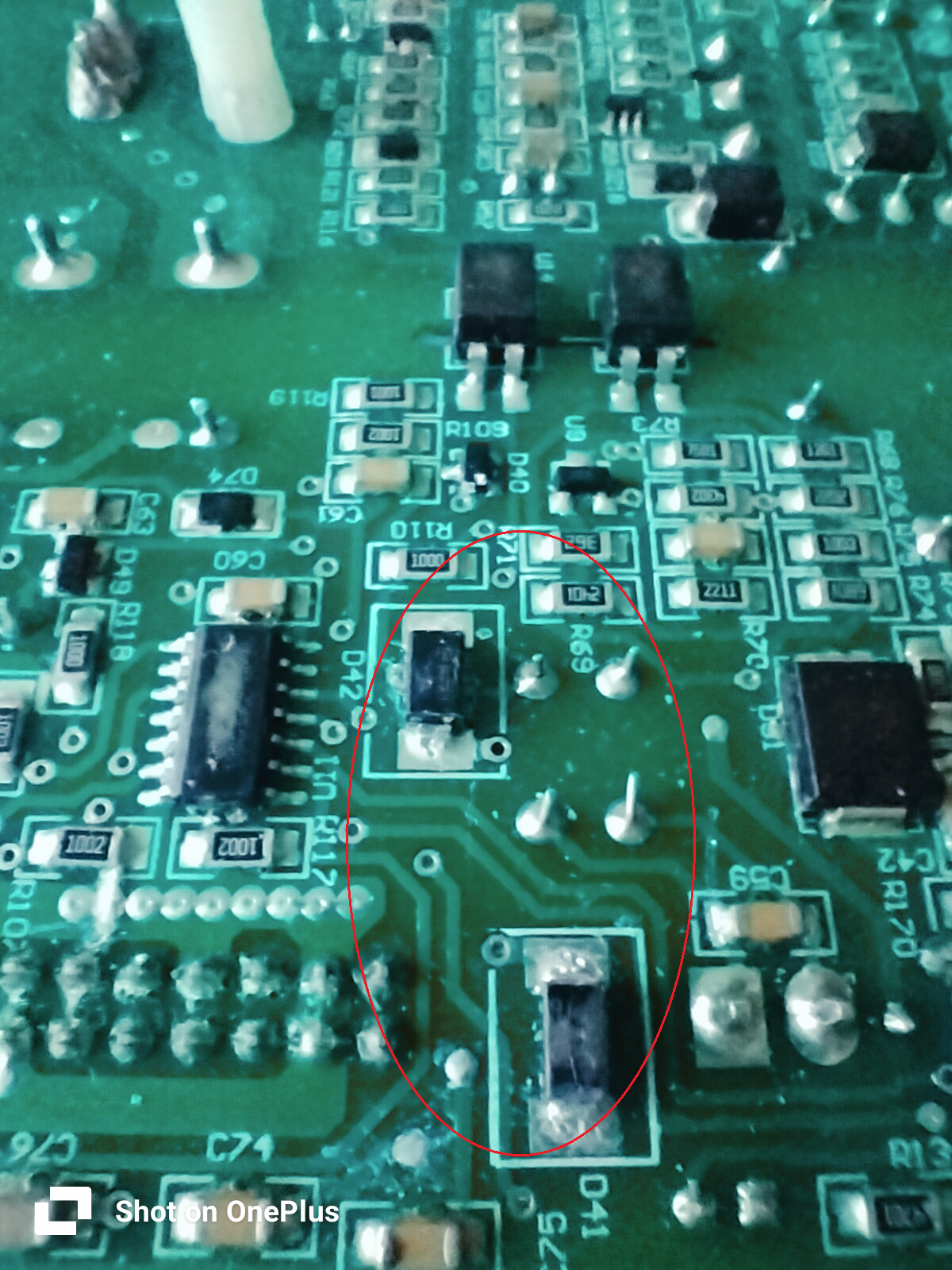

    W spawarce RALLYMIG 161 nie działa podawanie drutu, ze schematu blokowego wynika, że uszkodzony jest obwód zabezpieczeń D41, D42, C59
    Te diody mają oznaczenie BP723 XT, lub P723 XT, nie mogę znaleźć żadnych informacji na ich temat, czy ktoś wie o jakie diody chodzi?
    Zbliżenie na płytkę drukowaną z widocznym elementem oznaczonym jako BP723 XT.

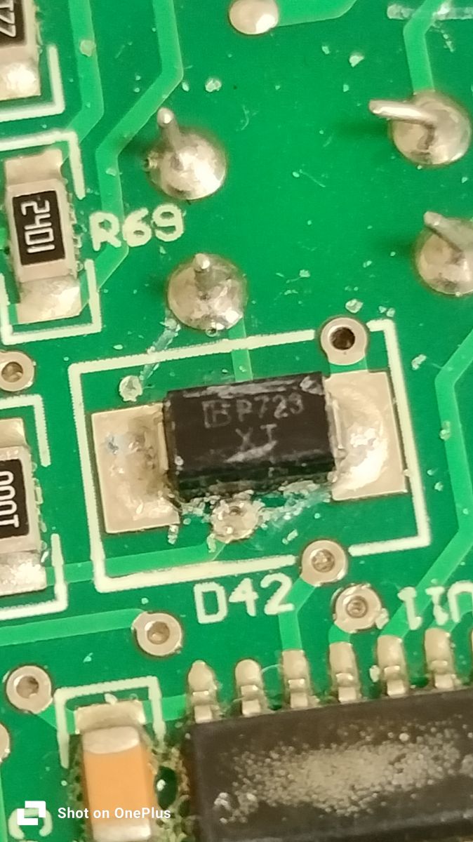

    Komarecki
    Posty: 41
    Ocena: 2
    Diody są połączone szeregowo, miernik pokazuje OL, zarówno w trybie diody, jak i omomierza.
    Nie ma żadnych oznaczeń katody i anody, a napisy są tak samo ustawione.
    Zdjęcie płytki drukowanej z zaznaczonym obszarem, na którym znajdują się diody bez oznaczeń katody i anody.

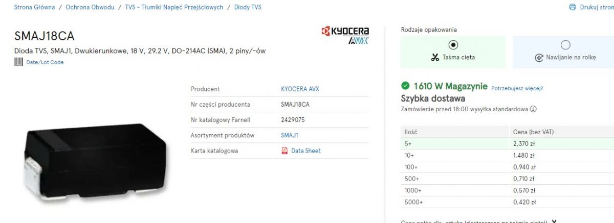

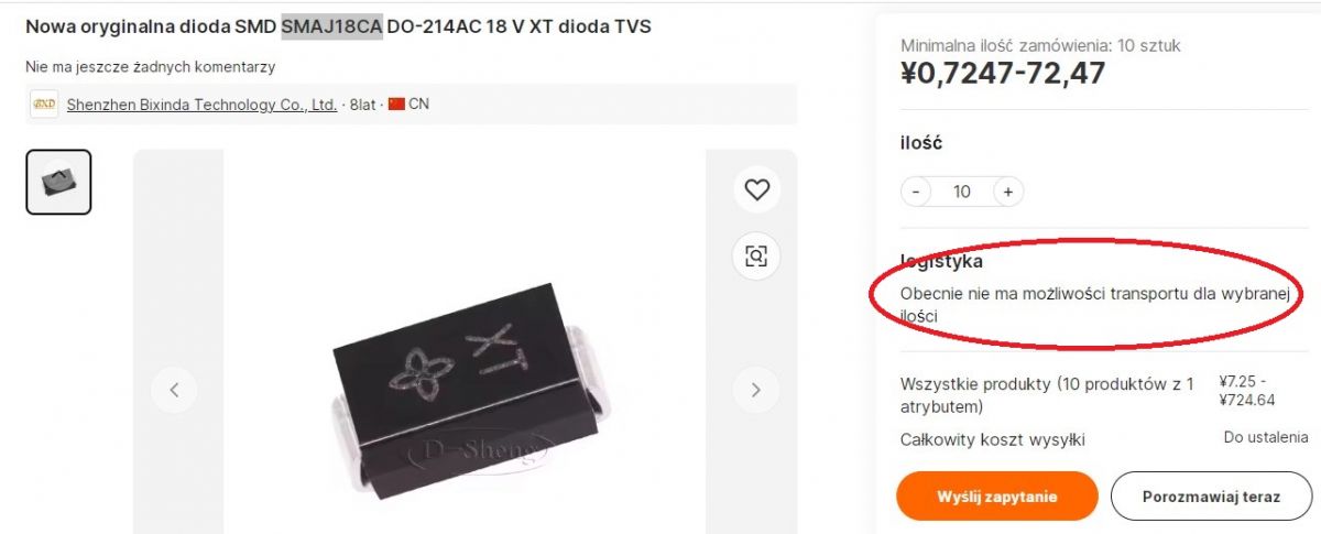

    PIKKOSRV napisał:
    https://www.alibaba.com/product-detail/New-and-original-SMD-Diode-SMAJ18CA_60764554486.html
    Magazyn pusty
    Zdjęcie oferty diody SMD SMAJ18CA z informacją o braku możliwości transportu.
    Dostępna na magazynie z dostawą w 2-3 dni robocze ale link podam na PW.
    Zdjęcie produktu SMAJ18CA na stronie internetowej z informacjami o specyfikacji i cenach.

    Ta dioda jest sprawna, bo dioda dwukierunkowa nie ma przewodzić w żadnym kierunku.
    Proszę sobie odszukać taką sama diodę jeśli jest na płytce i porównać pomiary.

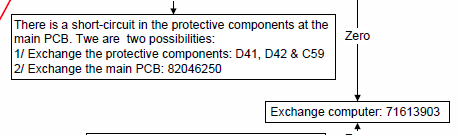

    Fragment diagramu z informacją o zwarciu w komponentach ochronnych na głównej płytce PCB.
    Wg opisu producenta, albo uszkodzone są te diody, albo komputer do wymiany. Diody są tanie, więc spróbuję je wymienić, potem to już komputer.

    Zgadza się, oby to była tylko dioda do wymiany. Daj znać czy to była tylko ta dioda do wymiany.

    Wymieniłem diody, ale znalazłem jeszcze normalnie wyglądający rezystor, który nie ma oporności, wymieniłem go i mam info, że spawarka działa, dziękuję wszystkim za pomoc.
