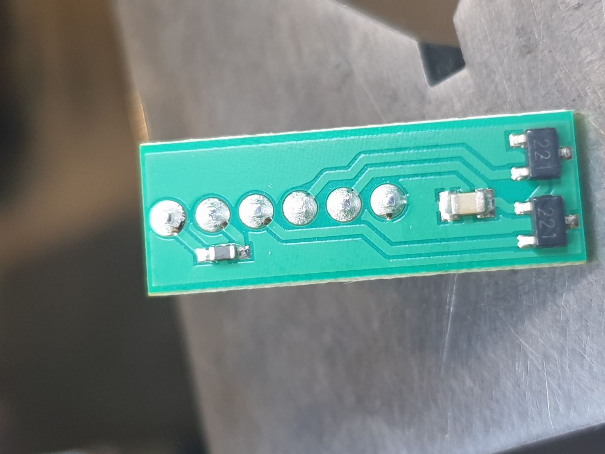

  • #8 21357363
    sokaro
    Poziom 8  
    Posty: 88
    Ocena: 9
    Dziś zdjąłem obudowę. Sprawdziłem połączenia przewodów i wtyczek na płycie głównej. Przy awarii pojawia się komunikat E E. Zauważyłem, że problem ze startem zdarza się nie tylko w pozycji Zamknięta/Otwarta, ale również w różnych pozycjach pośrednich. Wg mnie brama w trybie ręcznym pracuje swobodnie. Nie ma oporów. Czy ten komunikat oznacza coś konkretnego?
  • #9 21357365

  • #10 21357372
    balonika3
    Posty: 10967
    Pomógł: 1310
    Ocena: 3674
    Silnik startuje, ale centrala tego nie widzi. Podejrzanym jest enkoder.
  • #11 21357376

    balonika3 napisał:
    mógł też odpaść magnes.
    Odpaść może nie, ale sam magnes mógł się poluzować (najczęściej taki magnes nabijany jest na oś wirnika silnika).
    Po prostu silnik zaczyna pracować, a zamontowany magnes nie nadąża za obrotami wirnika.

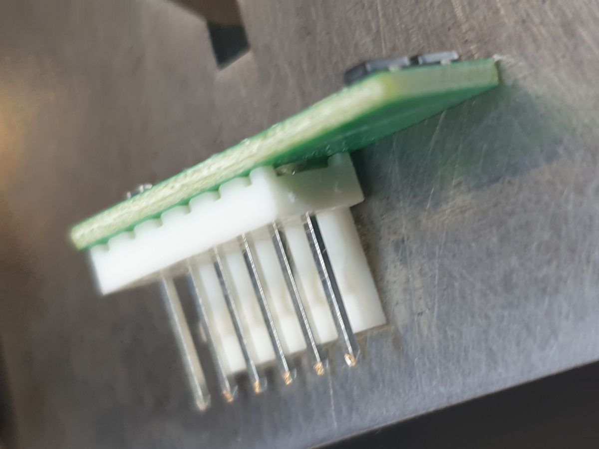

    Takie magnesy wyglądają różnie, na przykład tak:
    Zbliżenie na metalowy wał z magnesem osadzonym na osi spirali. Zbliżenie na magnes zamocowany na osi wirnika obok metalowego elementu silnika. Zbliżenie na wał z zamontowanym magnesem i gwintem.

  • #15 21357525
    klm787
    Poziom 37  
    Posty: 3079
    Pomógł: 442
    Ocena: 938

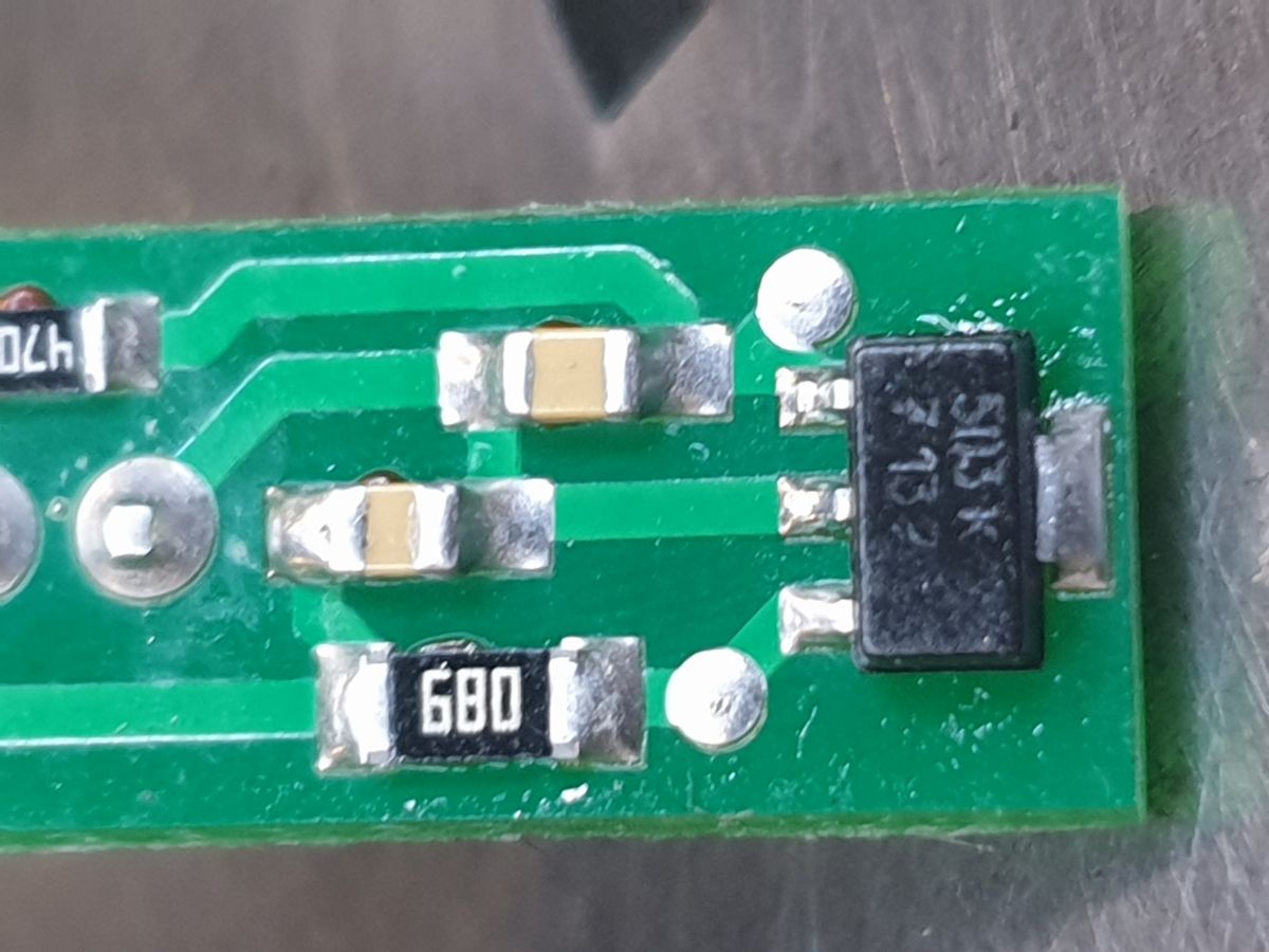

    Sam magnes porusza się, najczęściej się kręci na jakimś tam wirniku (akurat w tym prezentowanym przeze mnie przypadku tak jest). Jest to małe, czarne, płaskie, okrągłe coś, co widać na powyższych fotkach. Tako, że to nie taki zwykły magnes. Magnes może posiadać nawet kilka pól N, S (północ, południe).
    A sam enkoder wraz z płytką może wyglądać na przykład tak:
    Płytka z czujnikami Halla i złączem pinowym. Płytka obwodu drukowanego z czujnikami Halla. Płytka drukowana z czujnikami Halla i elementami elektronicznymi
    Jest to część nieruchoma, która się nie kręci, ale za to posiada tak zwane sensory (czujniki Halla), to te czarne prostokąciki z więcej niż dwiema nóżkami. Magnes kręcący się w ich pobliżu generuje za ich pośrednictwem odpowiednie impulsy odczytywane przez sterownik. A zresztą w sieci jest tego od "groma", jak działa czujnik Halla (hall sensor).
    Uwaga:
    Przedstawione przeze mnie fotki to tylko jako poglądowe, ale prawdziwe.
    Bo wcale nie znaczy, że autor tematu musi mieć takie same lub podobne elementy, a co za tym idzie stosować się do moich porad.
  • #16 21357704
    Darek0026
    Posty: 1170
    Pomógł: 220
    Ocena: 378
    Wprowadzacie w błąd, w tym napędzie nie ma takiego modułu n-kodera tylko optyczny, proszę sprawdzić kod 001B4336.
    Kolejnym wprowadzeniem w błąd jest brak poprawnej interpretacji powodu pojawienia się E3 a tym przypadku.
  • #17 21357710

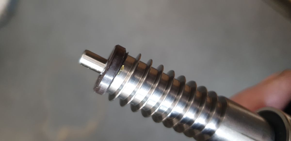

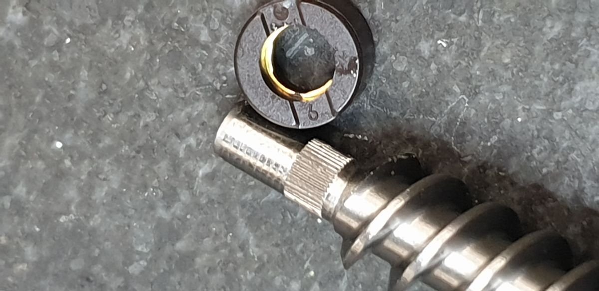

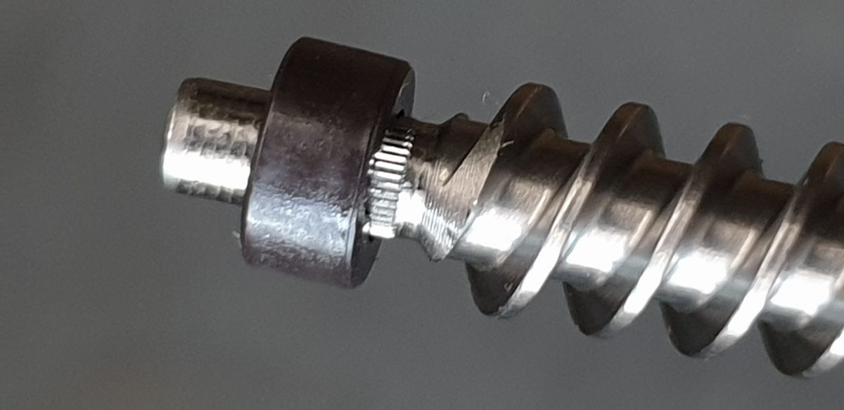

    Mam zamontowany 001B4336 (lub bardzo podobny jeśli są różne modele, ale konstrukcja taka) i brama działała poprawnie kilka lat.
  • #20 21357725
    Darek0026
    Posty: 1170
    Pomógł: 220
    Ocena: 378
    sokaro napisał:
    001B4336
    To ten moduł jest przeznaczony do tego napędu, ale nie ma w nim żadnych magnesów na wirniku, jak sugerowali koledzy.
    To, czego jeszcze nie napisali, to że ten moduł, mam na myśli koronkę na wirniku, jest bardzo delikatny i łatwo ją uszkodzić przy grzebaniu. Ten moduł jest praktycznie bezawaryjny w tym sprzęcie i nigdy nie widziałem, aby się uszkodził.

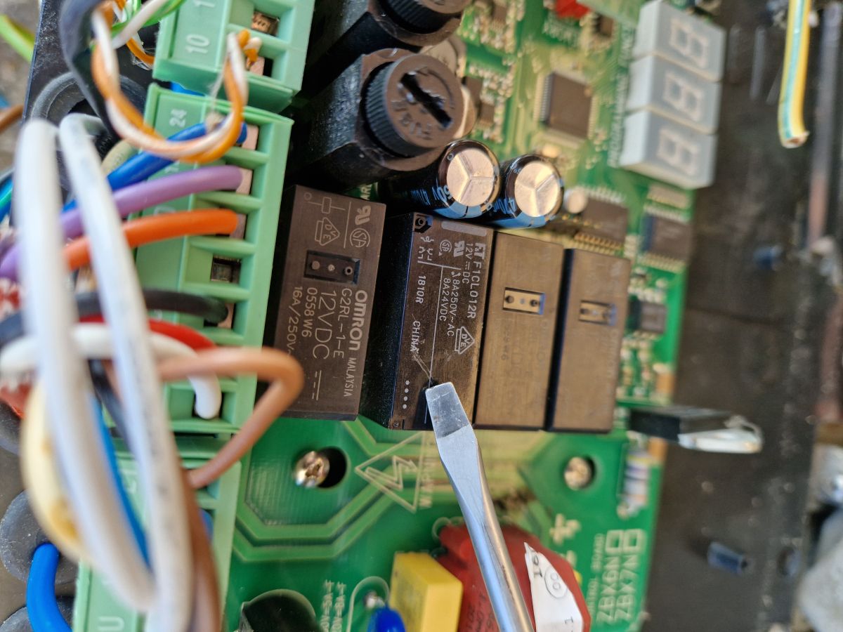

  • #30 21436237
    sokaro
    Poziom 8  
    Posty: 88
    Ocena: 9
    Cześć,
    Problem zdiagnozowany. Jest problem z jednym z przekaźników(wskazany śrubokrętem).
    Zbliżenie na płytę z kilkoma przekaźnikami i wskazanym śrubokrętem.
    Gdy brama nie może wystartować i docisnę ten przekaźnik brama rusza.
    Będę chciał wymienić element i mam 2 pytania:
    1) Znalazłem taką ofertę - czy szukać czegoś z wyższej półki czy nie ma sensu?
    https://eltron.pl/przekazniki_mocy_do_druku-f...Amhoh-N-omqcZY-syjCKmtCDcrvaJOPjroOEu8EEZLu26
    2) Czy wymiana jest bardzo skomplikowana dla kogoś posiadające umiejętności lutowania na poziomie średnim?
    Z góry dziękuję za pomoc.
