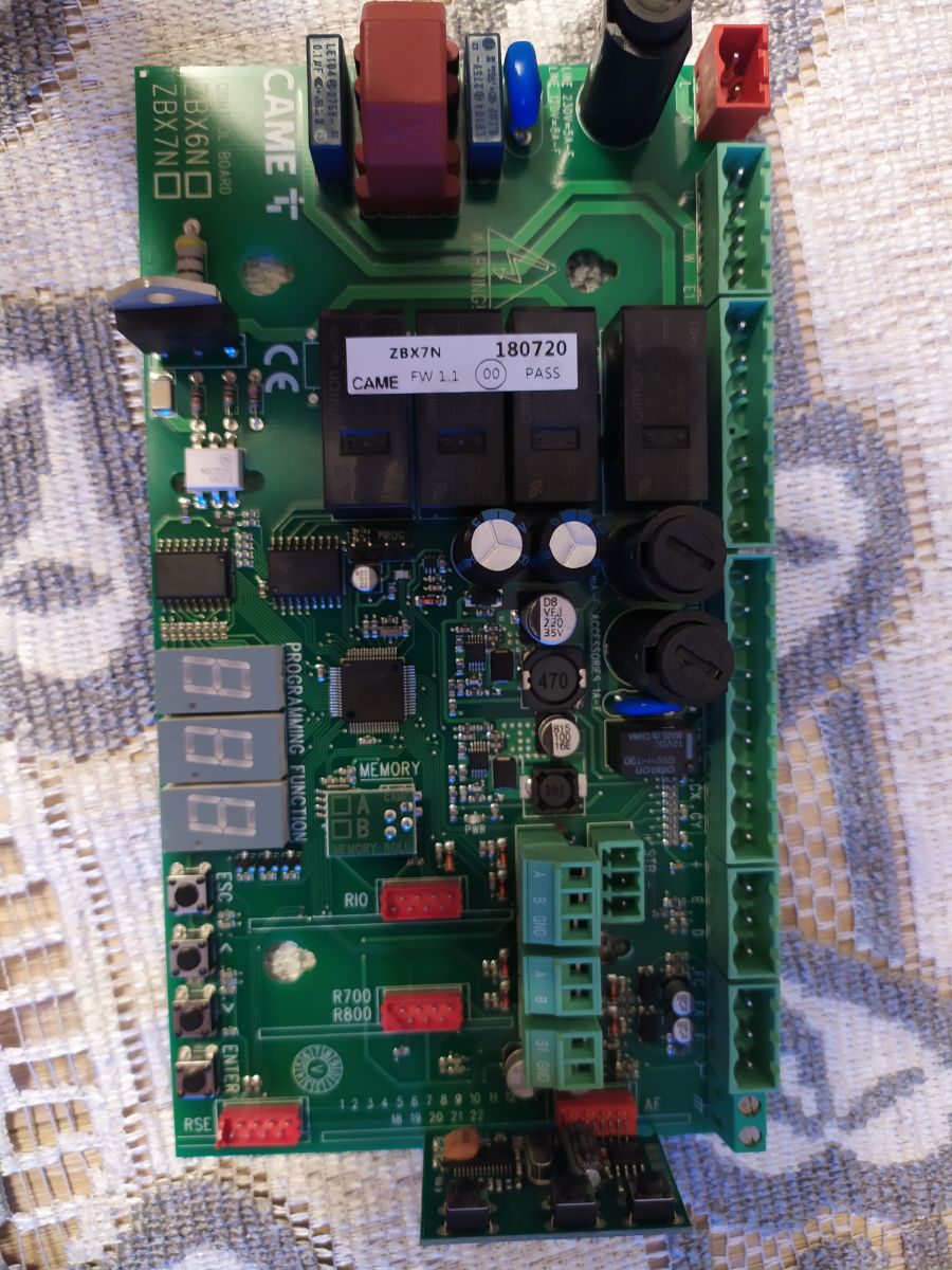

    Centrala wygląda tak: Napęd bramy Came Bx 74: brak reakcji na otwarcie/zamknięcie, tylko buczenie silnika

    kotbury
    specjalista -automatyka bramowa
    Posty: 9601
    Pomógł: 2102
    Ocena: 3634
    Na koniec sprawdzania U lub V silnika (kierunkowe) dotykaj do złącza trafa, gdzie normalnie siedzi CT czyli pod 1,2,3 lub 4 a W silnika podepnij pod L2T trafa przy zachowaniu podpiętego między kablami U i V kondensatora (a przy odpiętej centrali). Teraz zasilanie pójdzie jak fabrycznie przez trafo na silnik. Jeśli i teraz silnik ruszy OK (a siłę będzie miał różną, w zależności od tego, do którego z numerowanych złącz w trafie dotkniesz któryś z kabli kierunkowych U lub V - najsłabszy na 1, najmocniejszy na 4) to już na 100% centrala.
    Pisząc o przekaźnikach szło mi o ich styki - ale tego nie sprawdzisz miernikiem tylko przez zdjdcie dekielków i ogląd styków, a jeśli nierozbieralne - wymiana na ślepo - począwszy od tego podpietego do złącza W.
    Dalej to robota dla elektronika. Pierwszy podejrzany to triak regulujący moc/zwolnienia i jego sterowanie. Dla testu możesz go zewrzeć - napęd (jeśli to triak siedzi) powinien zacząć normalnie działać w obie strony, tyle że bez zwolnień.

  • #10 19295961

  • #11 19297138
    Piotr15075
    Posty: 15
    Ocena: 3
    Niestety przez mój błąd uszkodzeniu uległ układ scalony Ulm i nie mogę sprawdzić podłączając do transformatora, po wymianie tego elementu dam znać jak wygląda sytuacja. Schemat bardzo przydatny, dzięki.

  • #13 19319877
    Piotr15075
    Posty: 15
    Ocena: 3
    @kotbury Dzięki wielki za pomoc. Napęd działa, okazało się że dwa przekzniki były ciągle zwarte. Chciałem pójść na łatwiznę i sprawdzić przekaźnik nie wylutowując ich, podałem 12v na cewki przekaźników i napięcie poszło na układ scalony który się spalił. Udało się przylutować nowy. Wszystkie przekaźnik zostały wyluyowane i sprawdzone na stole i tak właśnie okazało się że dwa nie działają jak powinny. Teraz śmiga wszystko jak trzeba. Jeszcze raz dzięki za pomoc.
