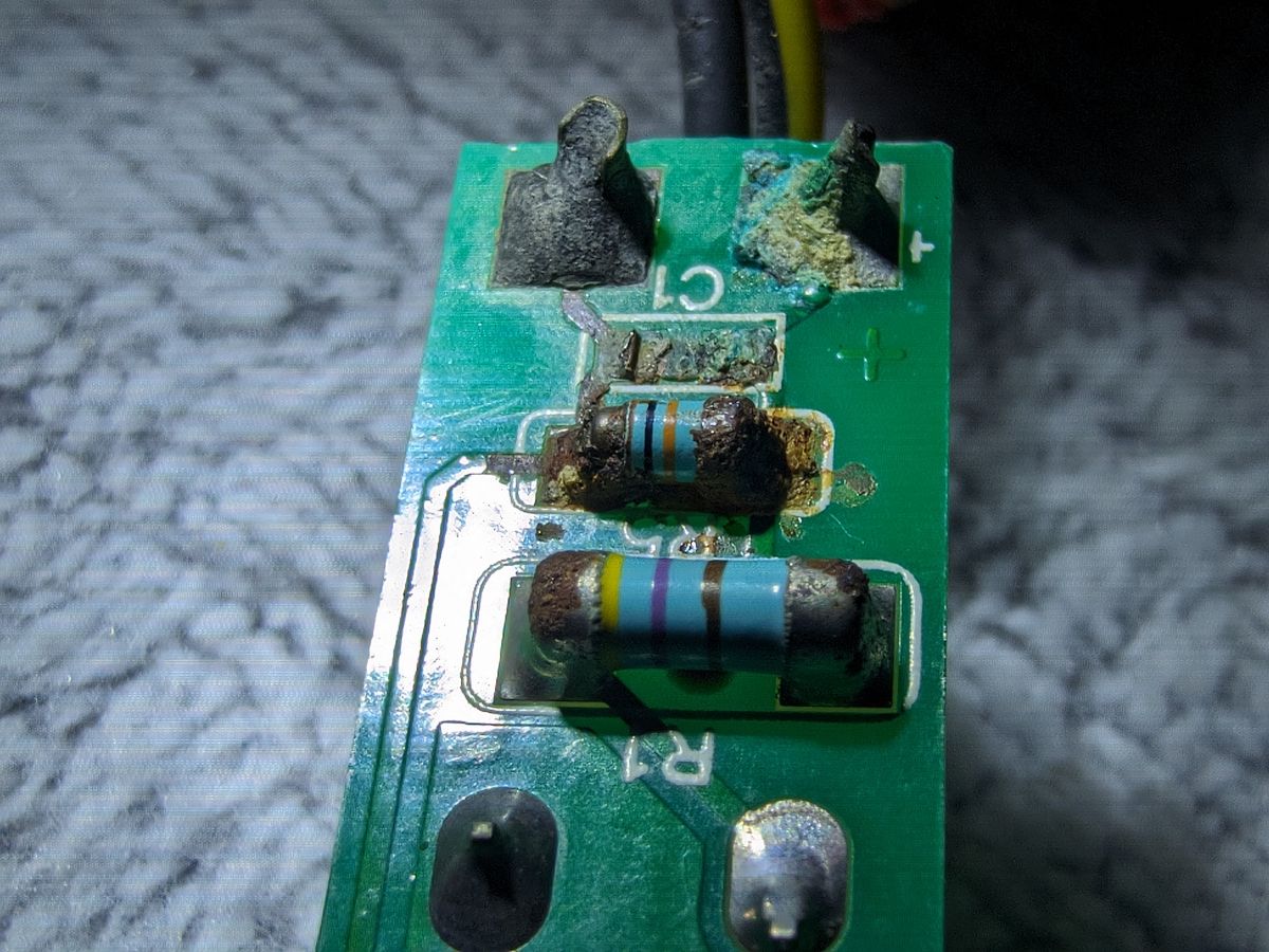

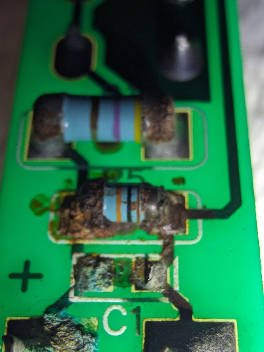

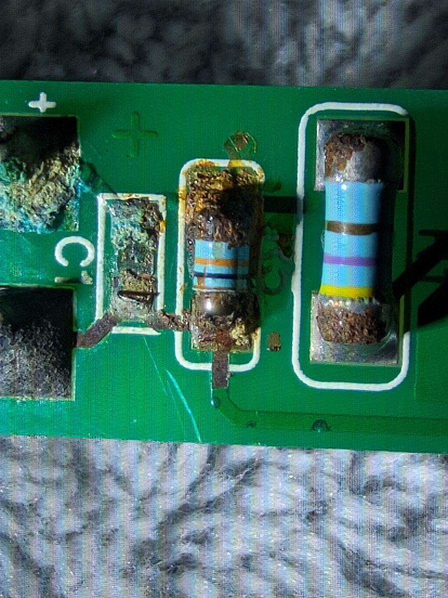

    Dzień dobry.

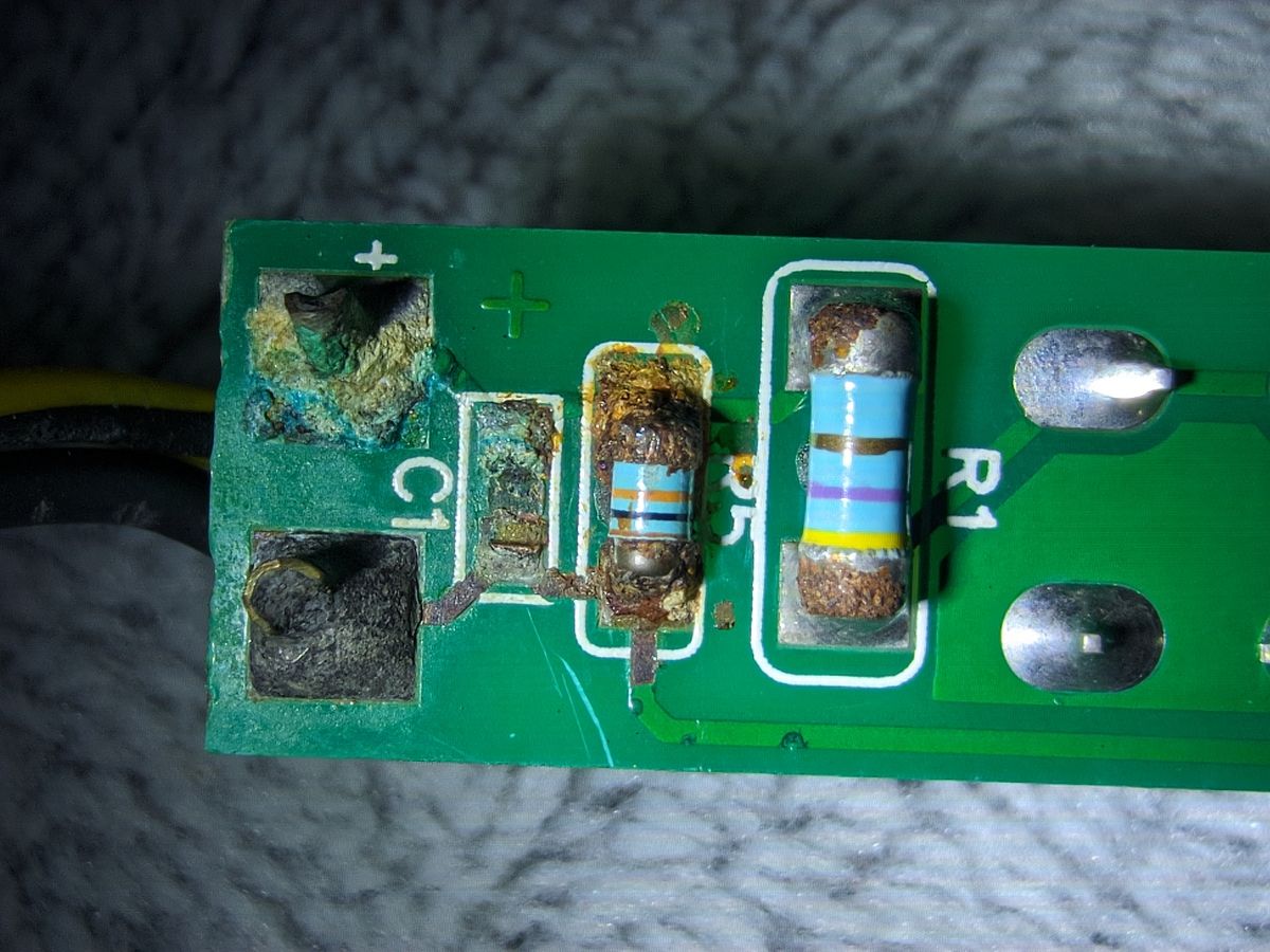

    Proszę o podpowiedź, co we wskazanych miejscach powinno być i o jakich wartościach?
    C to pewnie kondensator - ale jaki... Rezystor niestety mocno skorodował i też nie wiem, jaki zastosować.
    Jest to 3. światło stop z Volvo V40. Będę wdzięczny za podpowiedzi.

    R1 - 47Ω (gdy trzeci pasek czarny) lub 470Ω (gdy trzeci pasek brązowy).
    R5 - 10kΩ
    C1 - raczej jakiś rzędu 0,1µF.

    Ocena: 2926

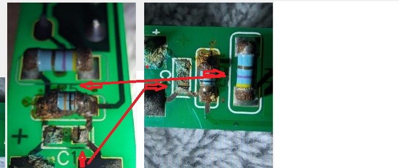

    Ten plus raczej nie dotyczy kondensatora, bo byłby też w kolorze białym.

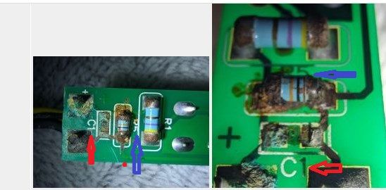

    Kolorami na tych fotkach nie ma co się przejmować. te same opisy raz są w kolorze czarnym a drugim razem w kolorze białym. Dziwny jest aparat autora. Patrz zaznaczenia poniżej.
    Zbliżenie na dwa zdjęcia układu elektronicznego z różnymi kolorami opisów i linii na płytce, z zaznaczeniami za pomocą strzałek.
    Nawet linie oznaczające element raz są całe białe a na drugim razem częściowo czarne.
    Dwa zdjęcia ukazujące elementy elektroniczne na płytkach drukowanych, z czerwonymi liniami oznaczającymi komponenty, w tym rezystory. Na jednym zdjęciu opisy są czarne, a na drugim białe.
    Ten + wyraźnie dotyczy kondensatora.
    Tutaj niestety nie jest wina aparatu, a moja. Doświetlanie było latarką, ponieważ obiektyw szerokokątny nie obsługuje lampy błyskowej, stąd ciemne kinie to po prostu cień.
    Co do R1, pasek jednak wydaje mi się być czarny. A kondensator poszukam z jakiejś płyty głównej z PC, może coś się w śmieciach znajdzie. Bardzo dziękuję wszystkim za pomoc!
