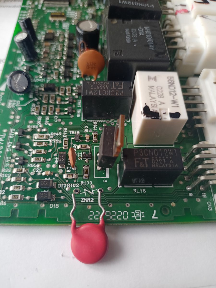

    ma pytanie do kolegów co to za element o oznaczeniu 33Z2 0220, czy jest to kondensator czy inny element bezpiecznik lub warystor na plytce jest opisany ZNR2 o oznaczony graficznie Z z odprowadzeniami ,element występuje w module komfortu volvo v40 2002 r po lifcie, niestety nie działa w samochodzie panel klimatyzacji światła przciwmgielne , nawiew, szukam przyczyny,
    element o który pytam wskazuje dużą oporność a mierzony miernikiem pojemności wskazuje 4nF
    Po
    Czerwony element ZNR2 na płytce drukowanej obok przekaźników i kondensatorów zdrawiam

    Warystor, nie wyglądana uszkodzony
