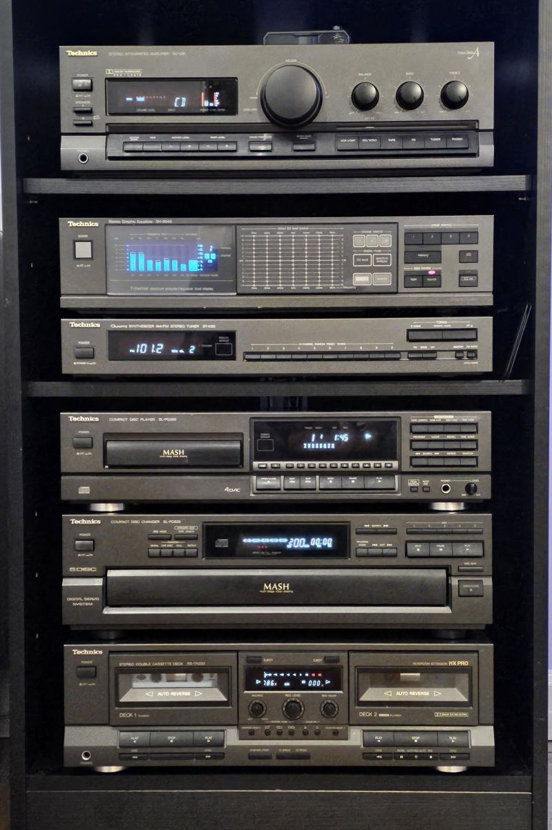

    Jakies deal lata temu poskladalem sobie ladny, oldschoolowy stack Technicsa.

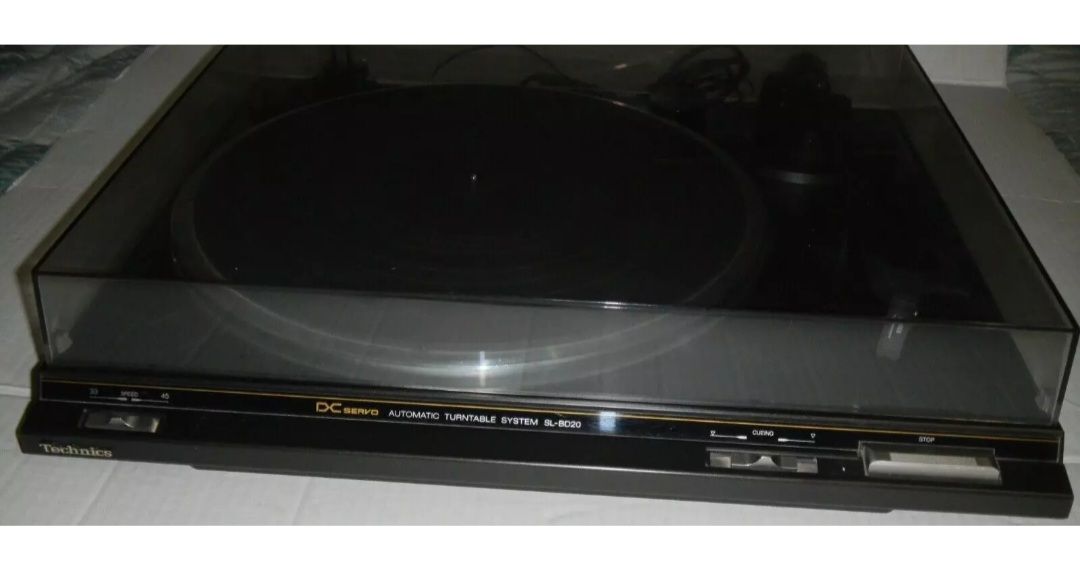

    Wzmacniacz. SU-G91 z przedzwzmacniaczem. Brakowalo tylko gramofonu. Nabylem SL-BD20D w swietnym stanie, zrobilem maintenence, ale to nie gra, nie brzmi... jestem nowy w dziedzinie gramofonow i nie bardzo wiem gdzie jest przyczyna.

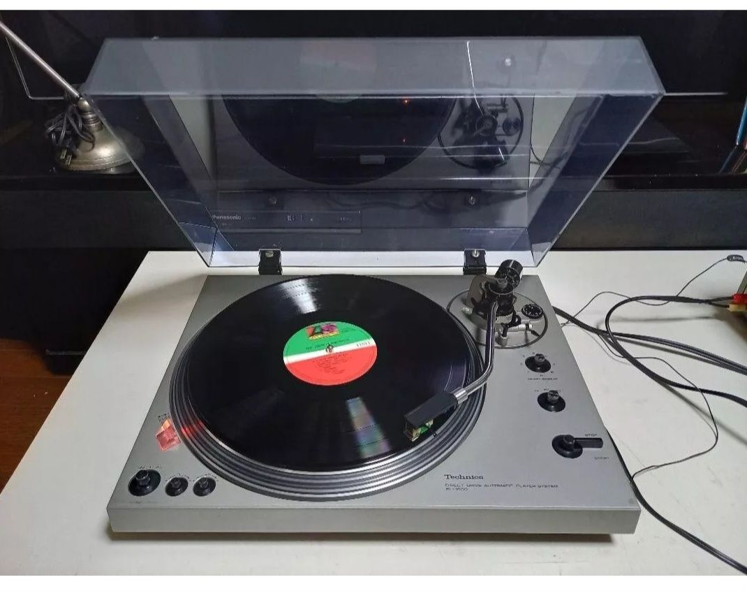

    Zastanawiam sie nad kupnem SL-1600 z 70 roku (nie MK2) po pelnej restauracji, sprawdzony i w 100% dzialajacy z Japonii. Calkowity koszt pewnie zamknie sie w 500$.
    Stad moje pytanie, warto? Jezeli nie w ktorym kierunku isc? Na MK2 mnie chwilowo nie stac, zreszta jestem poczatkujacy.

    Nie jestem znawca ale jakosc dzieku mi nie odpowiada do konca (to jeden z najnizszych modeli) dodatkowo, choc jest w 100% scrawny czasem "przymula" - nie wiem gdzie jest problem.

    Czasem "przymula", co masz na myśli i czy dzieje się to na tej samej płycie?

    >>21344387 Nie potrafię lepiej tego określić. "Zamula się", zwalnia, dźwięk staje się niewyraźny. Czasem trwa to sekundę, czasem muszę zatrzymać. Nie dzieje się to na jednej płycie. Tak się działo ze starymi magnetofonami kasetowymi, czasem zaczynały żyć swoim życiem, dobrze, jak kasety nie zniszczyły.
    Dodatkowo "buczenie". Na części płyt prawie niesłyszalne, na innych aż przeszkadzające. Ale tu mówię tylko o nowych, stare to stare.

    zwalnia
    Zwalnia w czarnym gramofonie to diagnoza prosta - niekoniecznie naprawa
    O ile elektronika nie wpływa na sygnał, starośc wkładki ???
    Buczenie jest dosc popularne w "czarnych gramofonach" magnetoelektrycznych ze względu na niski poziom sygnału łątwo wchodzą zakłocenia
    Nie znam żadnego źródła "buczenia" które by różnicowało stare płyty i nowe. Znam wplyw dotyku, zmian w otoczeniu itd.
    Buczenie to
    a) przydźwięk 50 Hz z sieci (albo zupelnie inaczej brzmiące 100Hz z prostownika zasilacza)
    b) wzbudzenie (a to zw z potrzebą silnego wzmocnienia)
    To stwierdzenie raczej komplikuje wątek niż coś wyjaśnia. Dziwne zużycie wzmacniacza, zwłaszcza modyfikowanego ?

    Jeśli są słyszalne chwilowe wahania obrotów, to można uznać że gramofon nie jest w pełni sprawny. Czasem wystarczy zmiana paska czy smarowanie a czasem za taki stan rzeczy może odpowiadać np. Zużyty silnik. Jeśli jesteś zdecydowany na zakup nowego gramofonu to myślę że SL-1600 może być ciekawym wyborem. Żaden ze mnie ekspert od gramofonów ale ma on kilka cech które do mnie osobiście przemawiają.

    Ja bym jeszcze spróbował przed zakupem podłączyć aktualny gramofon do innego wzmacniacza. Technics - nie ma się co czarować, nie jest sprzętem bardzo wysokich lotów, w końcu to popularny Panasonic "na sterydach" i być może inny wzmacniacz (a co za tym idzie wbudowany przedwzmacniacz gramofonowy) da aktualnemu gramofonowi nowe życie. Warto sprawdzić jeśli masz możliwość.
