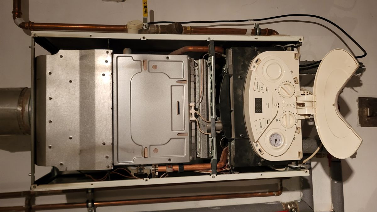

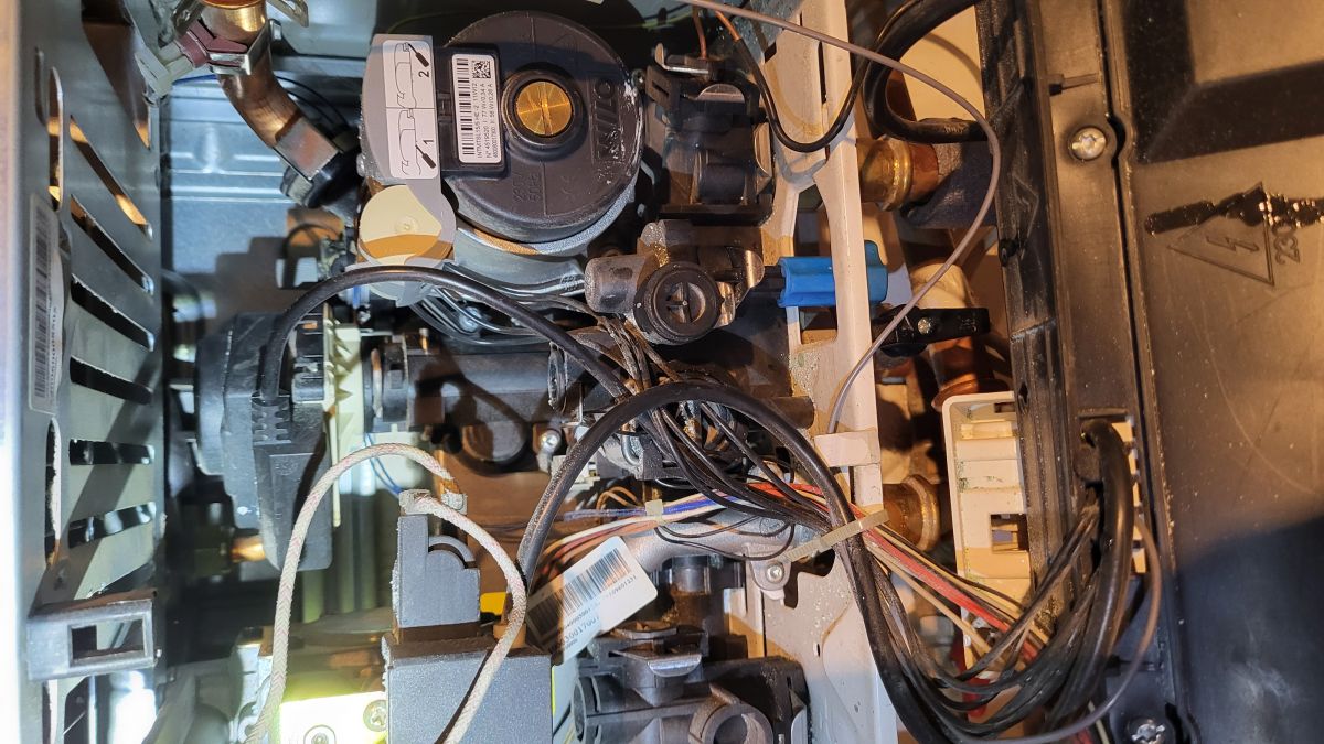

    Ariston clas 24 CF, po konserwacji, spuszczeniu wody, przepłukaniu wymiennika płytowego i ponownym uruchomieniu na co ok, ale cwu taka letnia, rozebrany był więc zawór trójdrożny i przesmarowany, fakt był taki, że trochę zastany, ale po rozruszaniu i przesmarowaniu ruszał się ok, mimo to po włączeniu cwu woda podgrzewa do takiej letniej, po czym ogień trochę przygasa i tyle, rurki z wymiennika głównego co gorące zasilanie i powrót, natomiast cwu letnia, co to może być?

    Problem jest z wymiennikiem płytowy

    Wymiennik płytowy był tylko przepłukiwany wodą czy chemicznie odkamieniany? Bo to ewidentne zakamienienie płytówki.

    Problem rozwiązany,odkręcony ponownie wymiennik płytowy, użyty kamix na pol godziny i jest już ok,woda leci dużo cieplejsza
