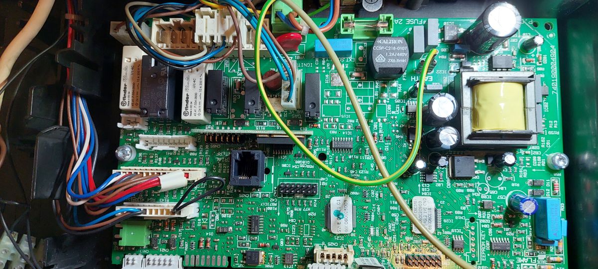

    Dalszy wniosek to uszkodzenie sterowania zaworem na płycie głównej.
    Wymieniłem więc wszystkie przekaźniki z płyty.
    Zbliżenie na płytę główną kotła Ariston z przekaźnikami i przewodami

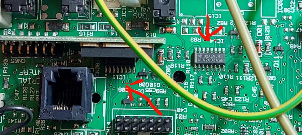

    Wymieniłem też układ ULN2003A.
    Zbliżenie na płytę główną kotła z zaznaczonym układem ULN2003A G4 i opisanymi punktami
    (2 sztuki, bo tyle znalazłem na płycie) — na taki sam i tego samego producenta "Texas Instruments"
    (to jest istotny szczegół, bo ten sam układ Toshiby różni się [tolerancją napięć] i nie działa z kotłem).

    Płyta główna kotła Ariston z widocznymi przekaźnikami i układami elektronicznymi

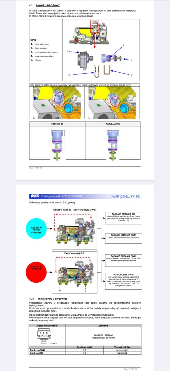

    Pozostaje sprawdzić napięcia sterujące zaworem 3 drogowym oraz okablowanie między modułem a zaworem.
    Schemat i instrukcja działania zaworu 3-drogowego w kotle grzewczym

    Tłoczek siłownika jest schowany, więc działa w trybie CO,
    przekaźnik jest 5 A, 24 V, więc rozumiem, że na styku 1 lub 2 powinno być 24 V
    przy CWU.
    Dzięki, madyd, za udostępnienie informacji, chociaż trudno czytelna po powiększeniu, ale z lupą systemową dałem radę.

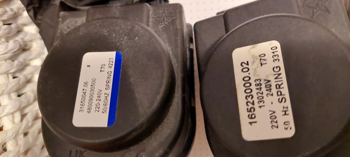

    Dwa siłowniki sprężynowe z widocznymi etykietami parametrów zasilania 220–240V.
    Tak, zgadza się: napięcie siłownika to, jak na zdjęciu, 230 V,

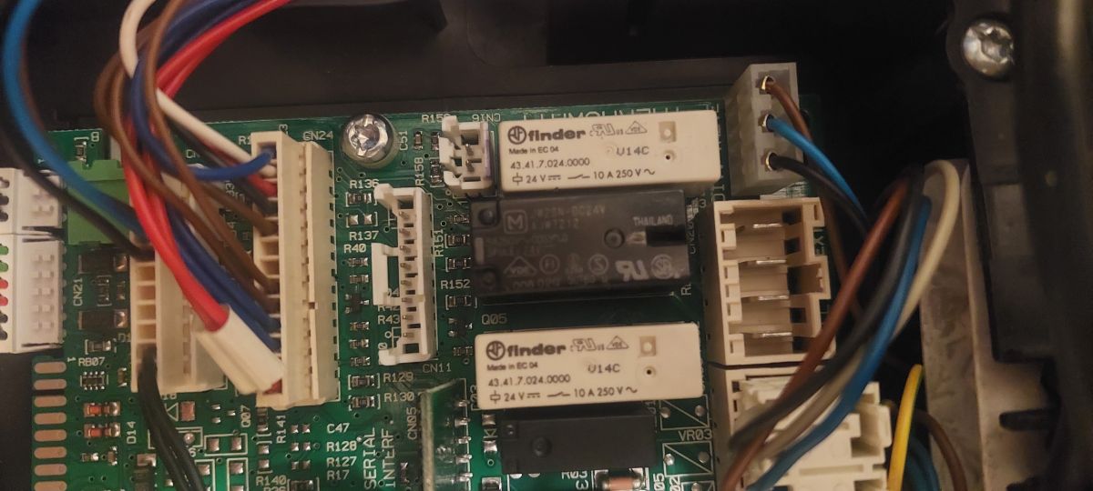

    a przekaźnika:

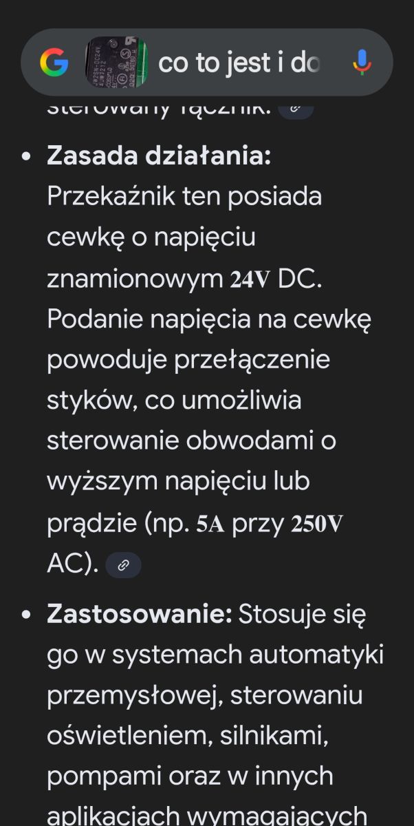

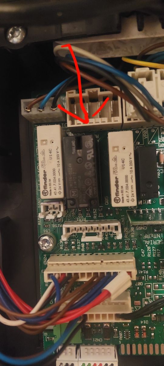

    Zbliżenie na płytę główną z przekaźnikiem i zaznaczonym połączeniem kabli
    Rola jest taka:

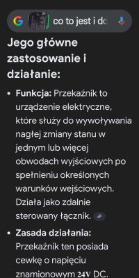

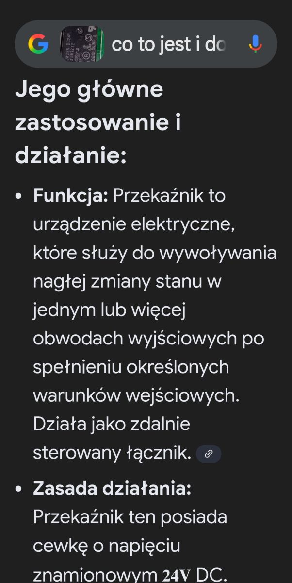

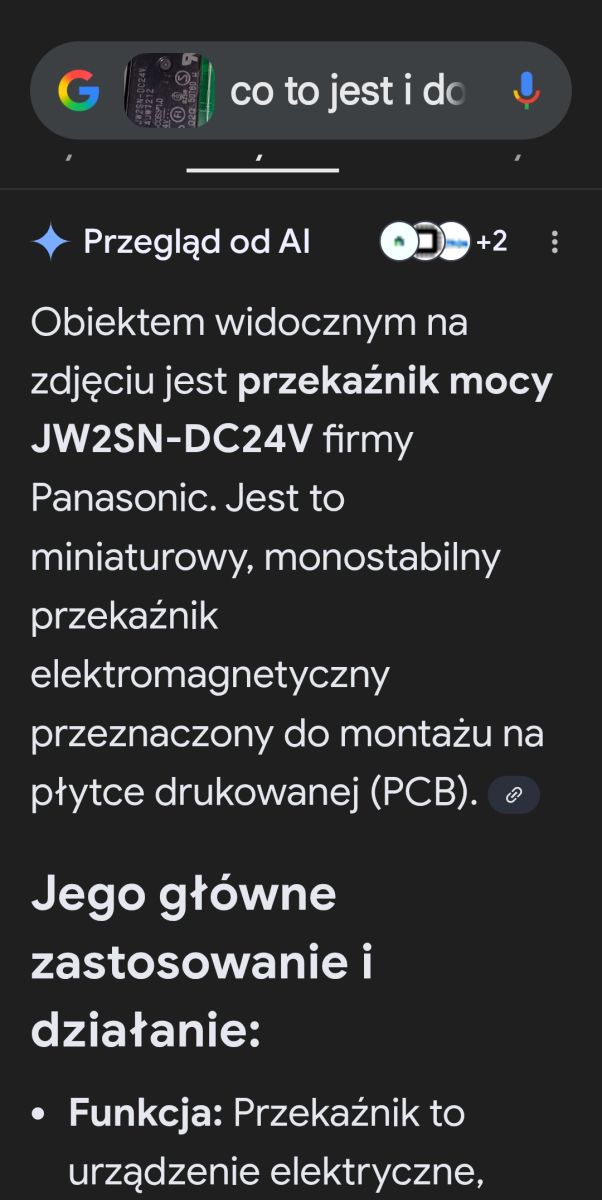

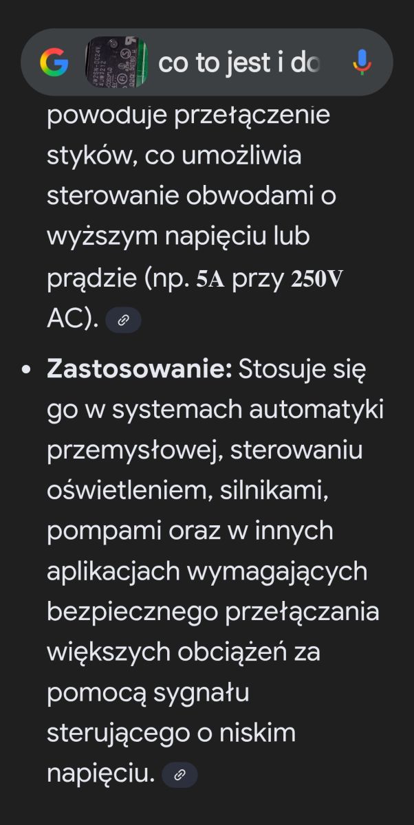

    Zrzut ekranu z wyszukiwarki Google z opisem przekaźnika JW2SN-DC24V marki Panasonic
    Opis funkcji i działania przekaźnika elektrycznego z napięciem cewki 24V DC
    Opis działania przekaźnika z cewką 24V DC i zastosowania w automatyce.
    Ekran smartfona z wyszukiwaniem informacji o przekaźnikach i ich zastosowaniach
    To w celach edukacyjnych, może komuś się przyda.

    Ale czy jest napięcie sterujące zaworem trójdrożnym? Druga sprawa czy to na pewno ten przekaźnik? Czy przypadkiem nie ten sąsiedni koloru białego? Złącze zaworu trójdrożnego ma 3-piny.

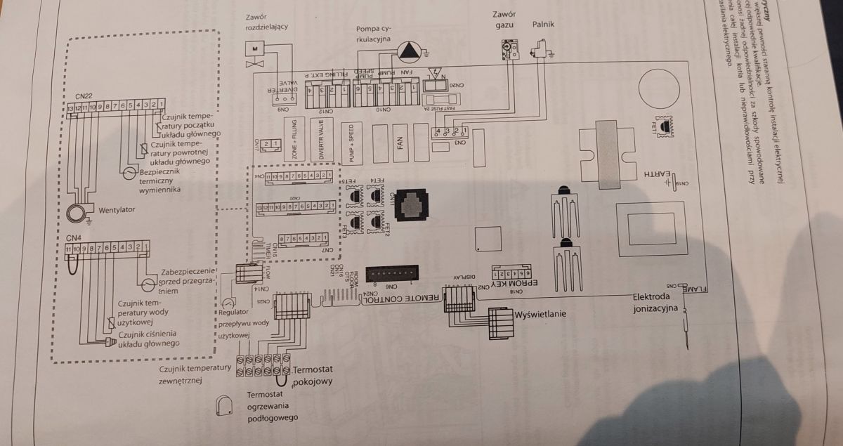

    Schemat elektryczny kotła gazowego z oznaczeniami czujników i podzespołów
    Mam taki schemat z wcześniejszego modelu kotła (z zanurzeniowym czujnikiem CWO).
    I z niego wynika, że to ten. On ma 8 pinów w parach.
    Te po boku mają trzy z jednej strony (jak wierzchołki trójkąta) i jedną parę.
    Z tego obecnego nie mam takiego schematu.

    Zawór/siłownik trójdrożny działa. Dzisiaj mierzyłem napięcie na wyjściu, przewód drożny na 3 żyłach,
    Wlutowałem nowe zakupione w sieci 3 przekaźniki (2 białe i czarny w środku).
    Napięcia są na rysunku
    Notatka z pomiarami napięć dla siłownika trójdrożnego CO i CWU
    Zdemontowałem siłownik i w ręce czułem, jak drga/pracuje
    Przy CO (chowa się), na CWU (wysuwa się) i w spoczynku jest wysunięty.

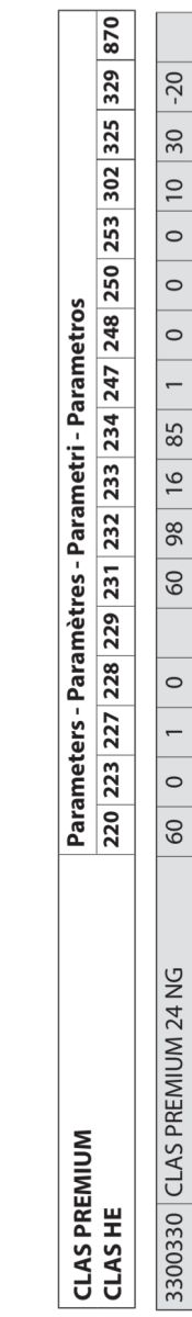

    Parametry ustawień kotła mam takie:
    231 = 92, regulacja maks. mocy CO
    232 = 97, % RPM maks. mocy CWO
    233 = 25, % RPM min. mocy CWO
    234 = 92, % RPM maks. mocy CO
    Jakieś propozycje?

    Ustawienia fabryczne wyglądają tak. Natomiast różnice nie są duże. Tabela parametrów kotła CLAS PREMIUM 24 NG z wartościami ustawień fabrycznych

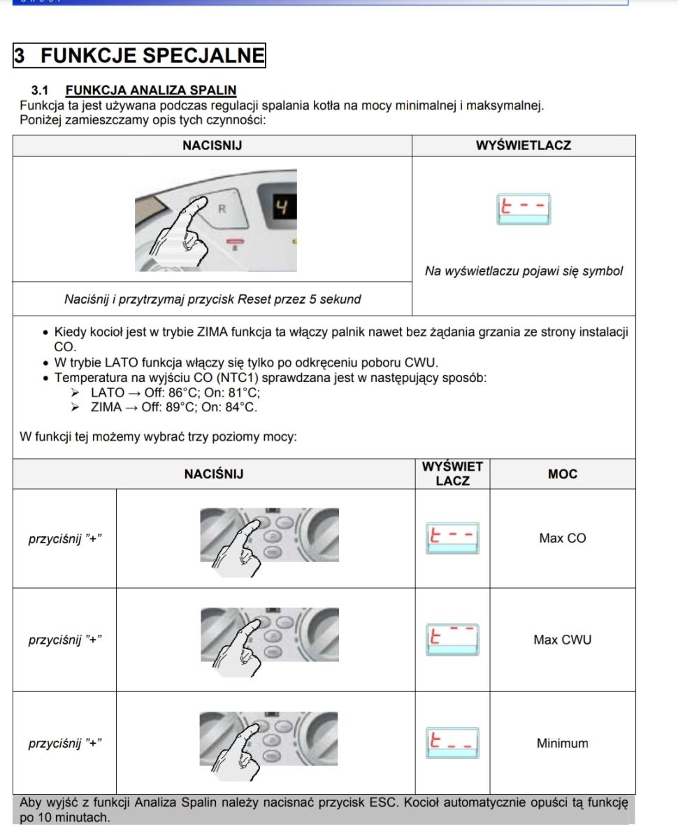

    A spróbuję przy odkręconej cwu przytrzymać przez ok 7 sek. przycisk reset. Powinna się włączyć funkcja analizy spalin i ustawić na moc maks. Zobaczymy czy będzie coś cieplejsza woda wtedy
    Tutaj podgląd jak włączyć max cwuInstrukcja obsługi kotła pokazuje aktywację funkcji analizy spalin i tryby mocy

    Robiłem ten reset i dla max CWO i max CO.
    Brak zmian.

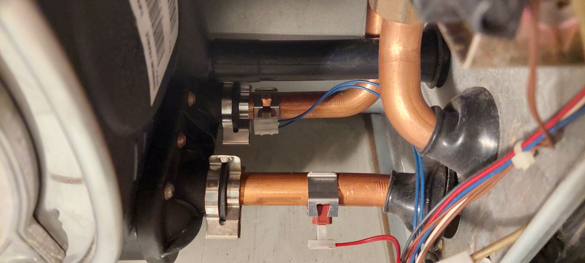

    Sondy NTC w kotle rozmieszczone są prawidłowo?
    na powrocie mam czerwone przewody, a na zasilaniy CO niebieskie.
    Nie wiem czy to właściwie podłączone jest,
    ewentualnie mogę zamienić przewody i zobaczyć co będzie się działo.
    madyd napisał:
    Wartość omowa czujnika(ów) kotła jest prawidłowa (nominalna 20°C= 12 KΩ, 40°C= 5,8 KΩ , 60°C= 3 KΩ , 80°C=1,7 KΩ)?
    Obydwa wymienniki były traktowane kami..m, w większym stężeniu od zlecane
    i w b. gorącej wodzie, kilkakrotnie.
    co do pomiaru to mam teraz nagrzaną wodę w wymienniku płytowym C67
    i na powrocie (niebieski) 2,57 Ω
    a na zasilaniu CO (czerwony) 2,77 Ω
    Fragment instalacji wodnej z rurami miedzianymi i przewodami elektrycznymi.

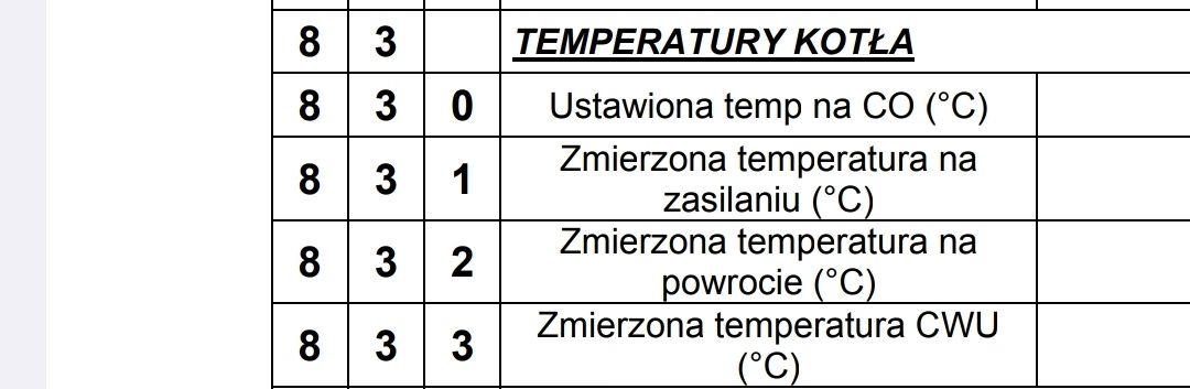

    Zobacz co pokazują parametry 831,832,833. Są to odczyty z ntc.
    830=50
    831=25
    832=25
    833=0
