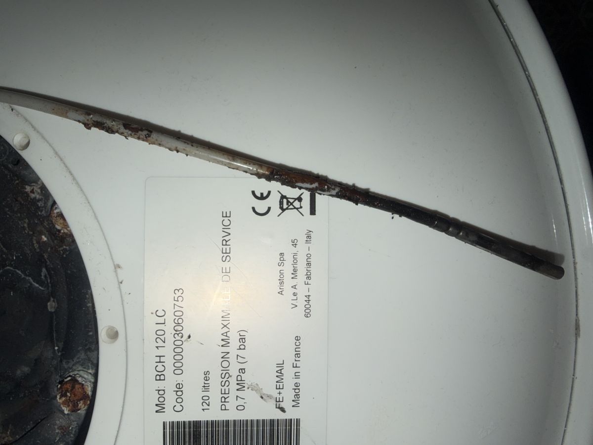

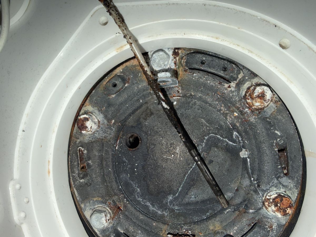

  • #3 21796011
    Abcdefg1234567
    Poziom 7  
    Posty: 12
    Jak wyjąłem czujnik, to od razu załączyło się grzanie, ale sam czujnik strasznie „skorodowany” - bardziej guma niż sama końcówka.
    Czy może być to problem z uszkodzonym czujnikiem NTC albo jakimś opóźnieniem w ogrzaniu CWU? Że grzanie zaczyna się dopiero wtedy, jeżeli różnica pomiędzy oczekiwaną a obecną temperaturą sięga ok. 20°C?
    Zardzewiały czujnik NTC wyjęty z podgrzewacza wody na tle etykiety urządzenia Zardzewiały czujnik NTC wyjęty z dolnej części bojlera CWU

    W menu serwisowym kotła (parametr 840) można sprawdzić odczyt temperatury podawaną przez sondę NTC w zasobniku i porównać z rzeczywistą temperaturą wody. Może być tak jak wspomniał 78db78.
  • #6 21796504
    serwis25
    Posty: 193
    Pomógł: 55
    Ocena: 199
    Przedłóż przewód od czujnika i wsadź go do oporu do samego dna. Czujniki fabrycznie mają za krótkie przewody i mierzy on temperaturę na górze zbiornika gdzie woda jest cieplejsza. Jak zanurzysz go do samego dna tej rurki to będzie dobrze.
