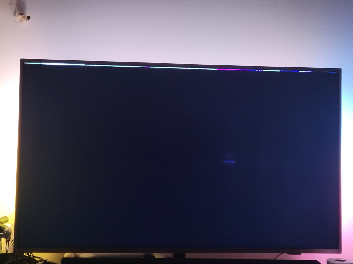

    Awaria TV przed świętami :(
    Ktoś ogarnia, o co chodzi? TV do dnia dzisiejszego działał w miarę ok. W miarę to znaczy, że od około 3 miesięcy przed włączeniem, gdy oświetlił się Ambilight, było czarne tło, to dołem pokazywały się hieroglify, jakie teraz ma na górze. Pacjent to Philips 58 PUS8545 Android TV... w chwili obecnej na pewno działa menu TV, bo widzę po pilocie, że przesuwa aplikacje. Niestety obraz jak na zdjęciu. Ktoś może postawić diagnozę po zdjęciu?
    Telewizor z czarnym ekranem i widocznymi kolorowymi pikselami na górze.
  • #2 21346014
    drunek
    Poziom 25  
    Posty: 729
    Pomógł: 86
    Ocena: 219
    Sprawdź napięcia zasilania T-CON.

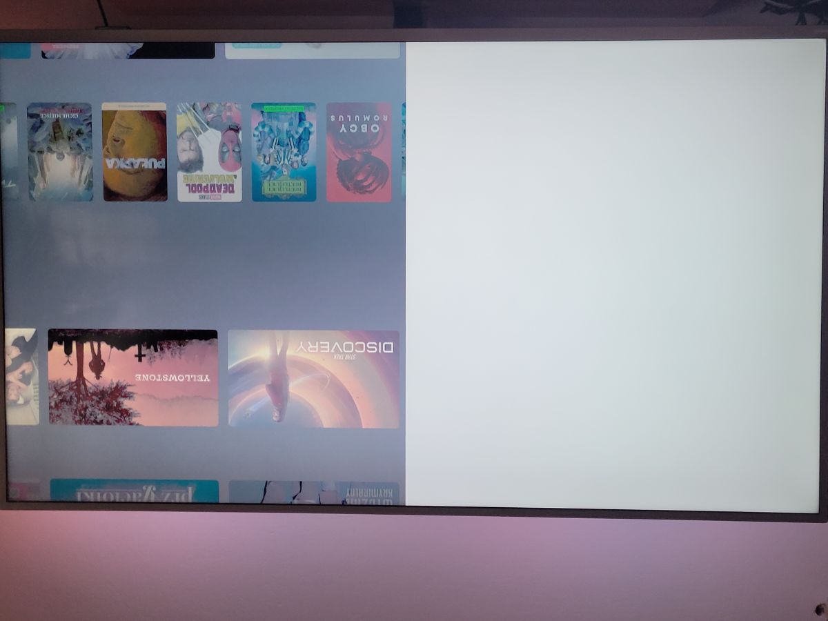

    Zastanawiam się czy wymiana tcon na nowy ma sens. Z tego co znalazłem to wersja 8535 ma taki sam. Jak sprawdzić przed kupnem i niepotrzebnym ładowaniem się w ewentualne koszty?
    Pół ekranu telewizora z szarym panelem interfejsu i druga połowa biała.
    Po wyjęciu jednej taśmy z tcon dziala połowa tv jak na zdjęciu. Jak wypiąłem drugą a pierwszą zostawilem to pół tv bylo czarne a drugie z hieroglifami u gory jak na pierwszym foto z postu. Ktoś teraz może bardziej określić usterkę? Tcon czy matryca?
  • #4 21346364
    bajdu
    Posty: 1294
    Pomógł: 193
    Ocena: 325
    Nie chcę być złym prorokiem ale wygląda na uszkodzoną matrycę.

  • #7 21346611
    emik
    Poziom 34  
    Posty: 1918
    Pomógł: 303
    Ocena: 651
    Czyli na 100% matryca, nie słuchaj podpowiedzi o T-con. Poczytaj trochę na Elektrodzie o problemach Philipsa 58".
