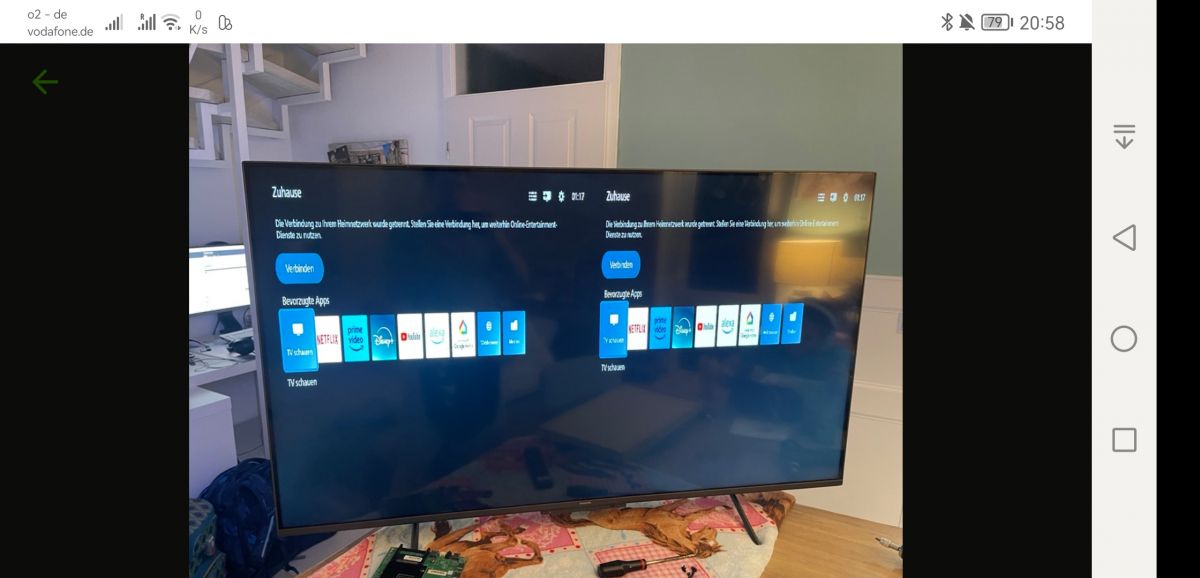

    Witam, Philips 55PUS8108. Kupiłem taki TV za grosze, poprzedni właściciel wymienił płytę główną i pojawił się taki obraz Ekran telewizora Philips 55PUS8108 z menu głównym i listą aplikacji.. Wbił kod adaptujący z naklejki i obraz zrobił się czarny. Prawdopodobnie coś źle zrobił. Teraz tylko załącza się co jakiś czas biała dioda i lekko miga tło. Proszę o pomoc.

    Ta sama płyta główna w Philips występuje w różnych modelach, współpracując z innymi matrycami. Efekt podwójnego obrazu był z tego powodu, że w pamięci płyty była wpisana inna matryca. Gdy obraz jest czytelny, można nastawy właściwego typu matrycy dokonać w menu serwisowym. Przeważnie 062596+OK. Jednak w tym przypadku wątpliwe czy to menu się wyświetli, skoro nie ma żadnego obrazu. Tryb przywracania też nic nie da, ponieważ to nadpisuje jedynie jedną z partycji eMMC. Pewnie pozostaje zmiana wsadu.

    Zmieniłem płytę na oryginalną bo nie wiedziałem czemu właściciel zmienił ją i po włączeniu pojawia się pasek wczytywania gdzie w połowie pojawiają się kszaczki. Właśnie się dowiedziałem że zgasł po uruchomieniu nowego oprogramowania na nowej płycie.

    Ostatecznie w nowej płycie, gdzie były dwa obrazy, zrobiłem adaptację krótkim programem. Zrobił się jeden obraz i gra aż miło. Dziękuję za pomoc.
