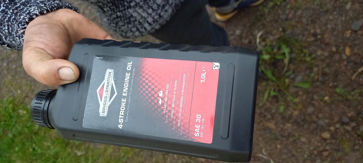

Jaki olej do zwolnicy minikoparki JCB 8015? Czy 4-stroke SAE 30 się nada?

    Witam, jaki zastosować olej do zwolnicy minikoparki JCB 8015? Można wlać olej 4 stroke engine oil 30? To olej do kosiarek i niby wlewają, ma ktoś doświadczenie z tym?

    To z serwisowki to wszystko JCB oleje. Po chłopsku jak ktoś ma niech napisze co leję, czy czego nie lac,wszelkiego rodzaju porady mile widziane

    Raptem masz po 300 ml na zwolnice, lejesz taki jak do silnika, wymieniasz równocześnie z wymianą oleju w silniku 15W40.

    Z tego, co widzę, to leją 80W 90, chyba że hamulce są sterowane hydraulicznie z mostu w maszynie, to leję się zadzwyczaj.
