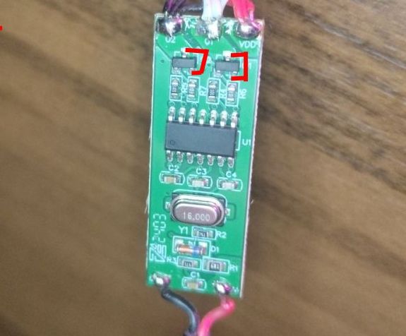

    Witam społeczność,
    ostatnio kupiłem taką lampkę LED: Cztery lampki LED doświetlające rośliny na elastycznych ramionach z klipsem do mocowania, podłączone do zasilacza USB.

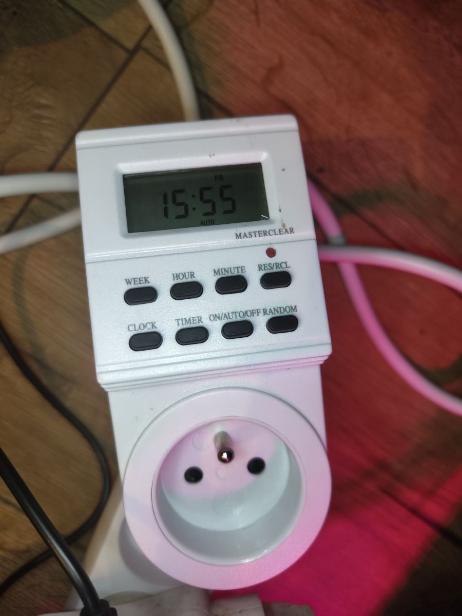

    Służy ona do naświetlania roślin, powinna działać 12h dziennie, mianowicie od godziny 10 do 22, ale mniejsza o to, kupiłem też taki automatyczny wyłącznik: Automatyczny wyłącznik czasowy Masterclear podłączony do gniazdka.

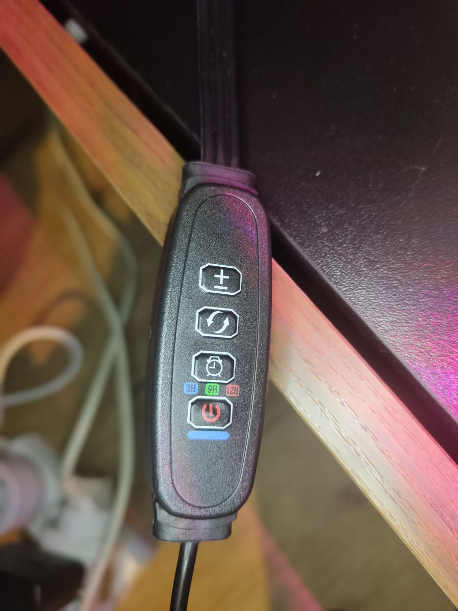

    Wyłącznik działa tak, jak powinien, ale lampka niestety nie współpracuje. Pilot, który jest w lampce i służy do wyłączania, włączania, timera oraz zmiany barwy światła, nie włącza lampki. Lampka dostaje zasilanie z gniazdka, ale żeby ją włączyć ponownie, trzeba kliknąć przycisk na pilocie.

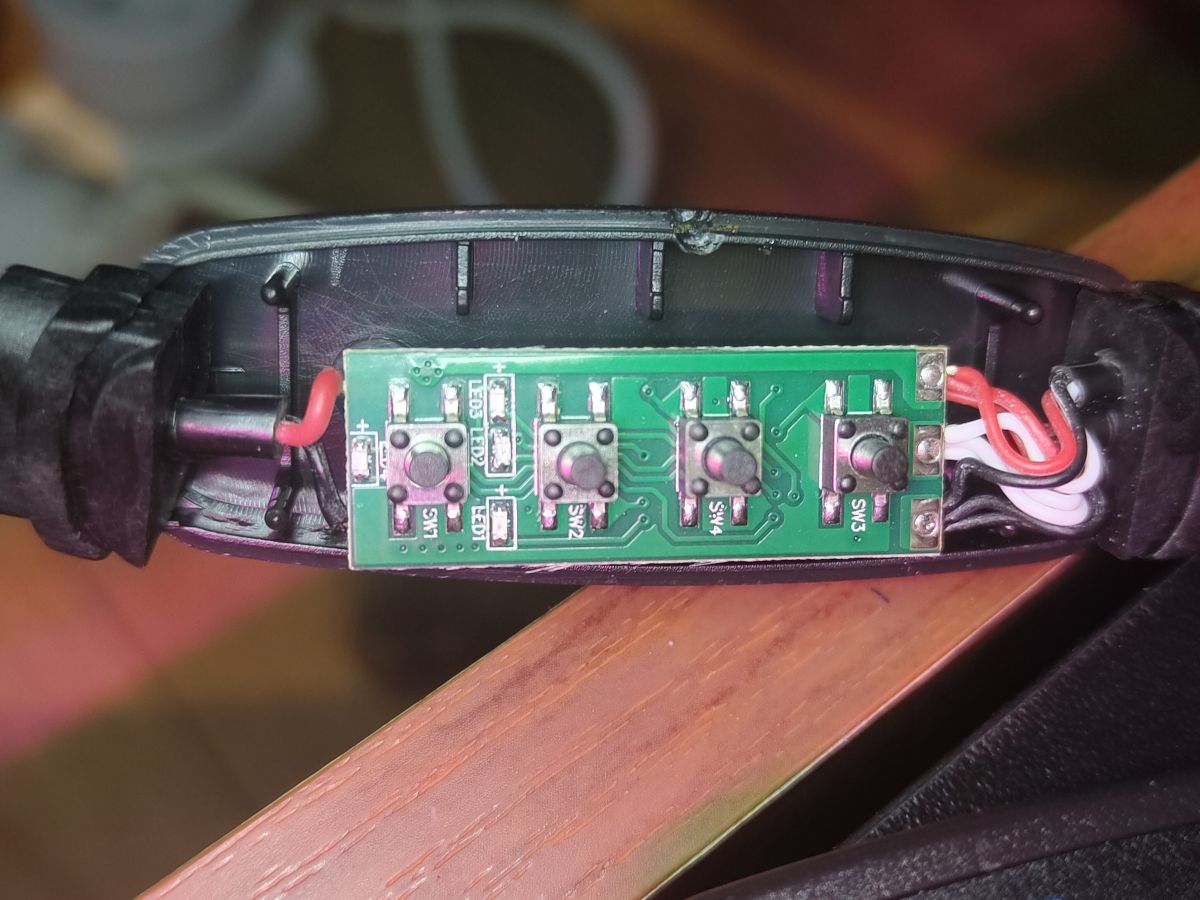

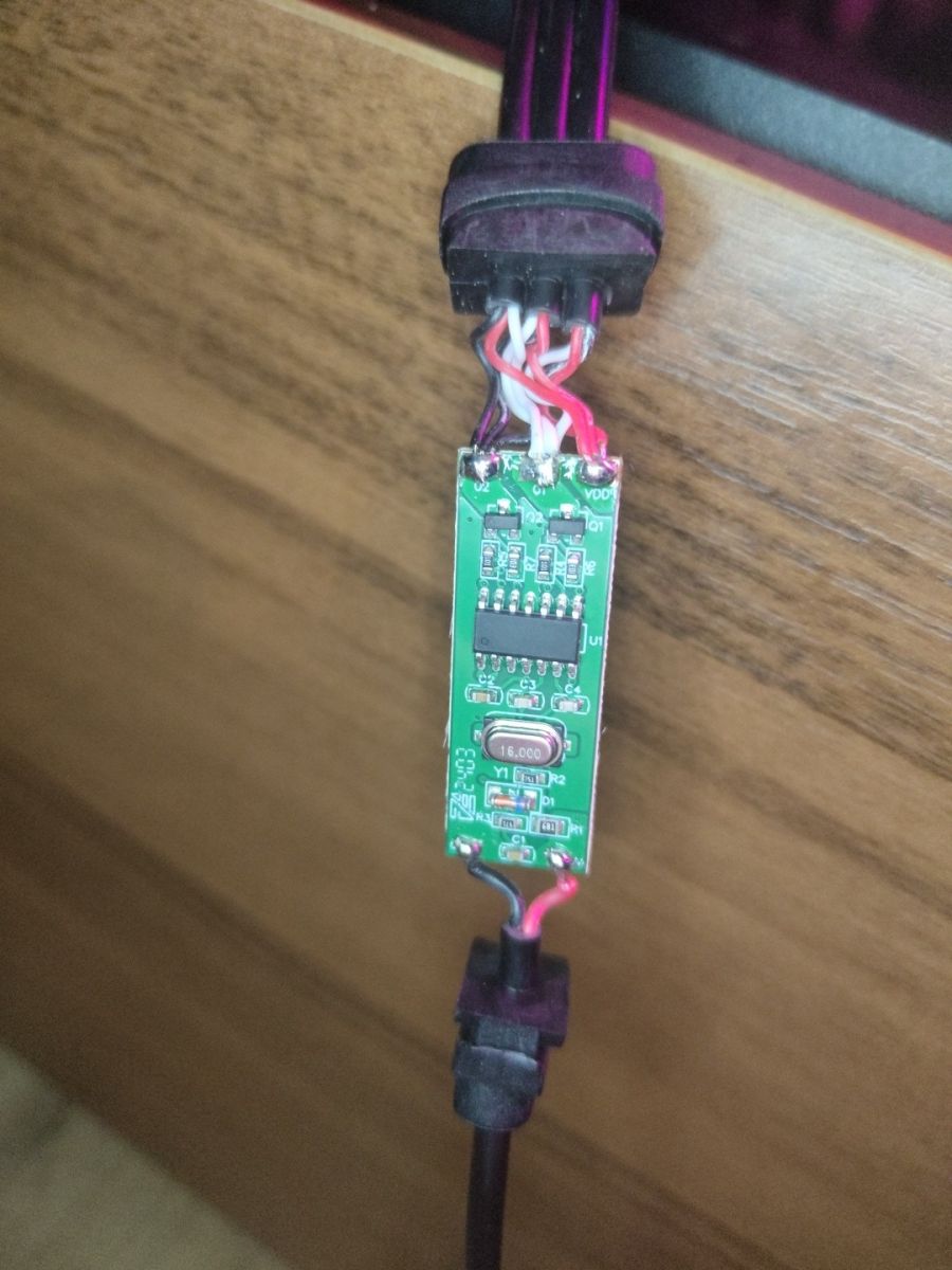

    I teraz pytanie, w jaki sposób połączyć przewody, które znajdują się w środku: Płytka obwodu elektronicznego z podłączonymi przewodami, umieszczona na drewnianej powierzchni. Otwarty panel sterowania z przyciskami do lampki LED. Fragment przewodu lampki LED z panelem sterowania.
    aby jakby "ominąć" ten pilot i żeby lampka działała od razu po podłączeniu do prądu, bez włączania jej na pilocie? Najlepiej, jakby całkiem usunąć ten pilot, jeśli się da. Pytam, bo jestem trochę zielony w te tematy i nie chciałbym czegoś uszkodzić. Dodam jeszcze, że lampka ma dwa różne zestawy diod: niebieskie i czerwone.

    Zewrzyj tranzystory wyjściowe;
    Zbliżenie na zieloną płytkę drukowaną z komponentami elektronicznymi.

    >>21346764 A dałoby radę zrobić tak żeby po prostu połączyć te kabelki razem, bez tej płytki, tzn. czerwone z czerwonymi a czarne (masa) razem, plus te białe ? Opcje na płytce nie są mi potrzebne, tylko żeby lampka świeciła najwyższym natężeniem i tymi dwoma barwami

    Alez to wlasnie zrobisz jesli sie zastosujesz do rady. Fizycznie plytka bedzie, nie musisz zadnych kabelkow obcinac.
    Te swiatelka powinny byc podlaczone do tego sterownika, bo on oprocz wszystkich gwizdkow i dzwonkow zapewnia tez odpowiednie warunki pracy dla LED. Po podlaczeniu bezposrednio do zasilacza dlugo te LED nie pozyja.

    Rozumiem, a w jaki sposób to dokładnie zrobić z tymi tranzystorami, bo nie ukrywam, że nie do końca wiem 😅 połączyć je kabelkami w taki sposób, jak kolega wyżej narysował, czy jakoś inaczej?

    Przylutować do zazaczonych nóżek mostki z drucika miedzianego, jak będziesz potrzebował wrócić do oryginału to po prostu usuniesz te połączenia.

    >>21347480 Wszystko działa tak, jak potrzebowałem, dzięki za pomoc.
  • #9 21351422
    burgerkrab
    Posty: 6
    Przylutowałem kabelki i połączyłem tranzystory
