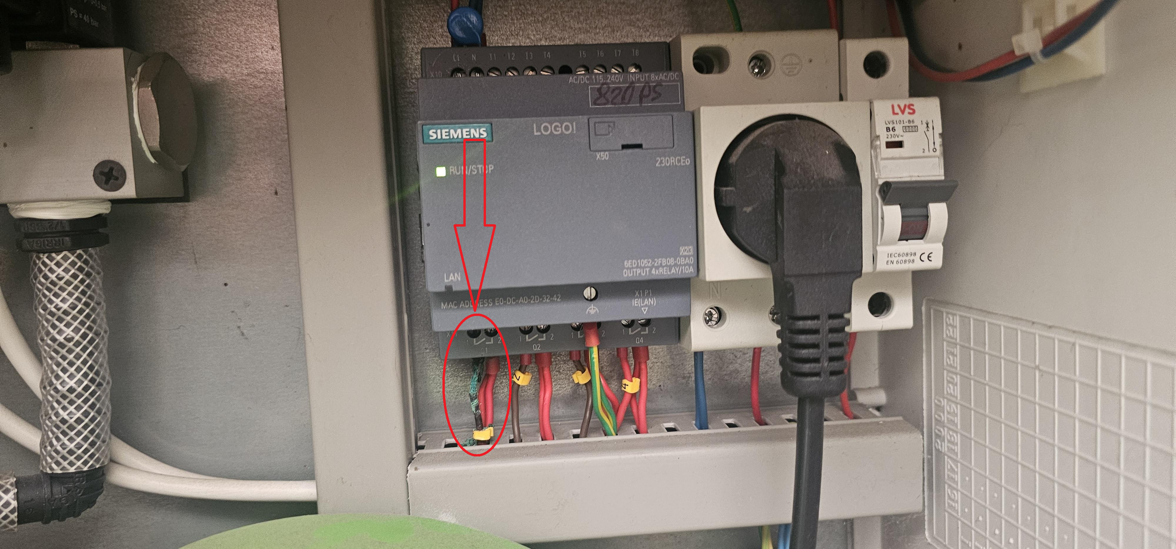

    Witam serdecznie,
    Niestety nie jestem specjalistą w programowaniu, dlatego proszę o wsparcie i pomoc w edycji programu. Program do przydomowej oczyszczalni ścieków udało mi się zgrać ze sterownika i nim dysponuję. Problem leży w usunięciu corocznie uruchamiającej się kontrolki serwisowej i rozłączeniu się oczyszczalni mimo regulaminowej wizyty i opróżnianiu oczyszczalni. Dodatkowo jeden wioskowy monopolista życzy sobie dodatkowe niemałe pieniążki za wgranie nowego programu lub jego reset. Proszę o info, czy jest możliwość zmiany programu, aby wyeliminować załączanie się corocznej kontroli serwisowej? Jeżeli nie, to czy pomoże mi ktoś w edycji programu w sposób gotowy do wgrania na kolejny rok, tak aby mógł to robić samodzielnie? Proszę o wsparcie, pomoc lub doradztwo, przekierowanie do osoby, która może mi w tym pomóc. Postaram się oczywiście odwdzięczyć, jak tylko będę mógł. Dysponuję oczywiście fotkami sterownika oraz programem do edycji.
    Sterownik Siemens LOGO 230RCE w szafce elektrycznej.
    AI: Czy mógłby Pan podać model lub typ sterownika oczyszczalni ścieków, z którego pochodzi program?
    Sterownik Siemens LOGO 230RCEo
    AI: W jakim języku programowania lub środowisku został napisany program sterownika?
    Logo Soft Comfort: "LAD" "LSC"
    • Edycja programu sterownika oczyszczalni ścieków - usunięcie corocznej kontrolki serwisowej 20241208_150929.jpg (1.07 MB) Musisz być zalogowany, aby pobrać ten załącznik.
    • Circuit Diagram1.rar (54.52 KB) Musisz być zalogowany, aby pobrać ten załącznik.

    Zobaczę co da się zrobić, monit o konserwacji pojawia się na panelu? Nagraj filmik jak możesz

    Lampka kontrolna serwisowa mruga na czerwono na drzwiczkach skrzynki.

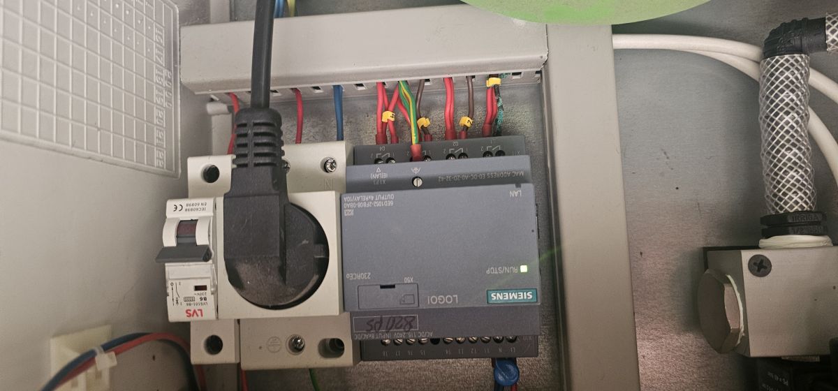

    Program nie otwiera się w LOGO 8 ani w LOGO 6
    NIe widzę żadnych połączeń do panela.
    Serwis temu urządzeniu by się zdecydowanie przydał
    Panel sterowania z instalacją elektryczną, w tym urządzenie Siemens LOGO! i brak podłączeń do panelu.

    Popatrzyłem na Twój program, kasowanie serwisu jest zawarte w programie, tylko trzeba mieć panel LOGO! TDE, a na zdjęciach nie widzę przewodu do niego.
    Procedura kasowania serwisu:
    Wciskasz F3 i szybko potem F1, pojawia się żółte MENU SERWIS.
    Wciskasz F1 - pojawia się ekran LICZNIK PRZEGLAD
    Kasowanie serwisu F2

    Tak, widziałem te skróty w programie, ale właśnie drapałem się, jak je uruchomić w tym programie. Czy wspominany "panel Logo TDE" można dokupić i podłącza się go po prostu pod sterownik? Czy dobrze to zrozumiałem? Wówczas nie musiałbym wgrywać nowego programu. Czy to drogi interes z tym panelem TDE? Możecie coś polecić?

    I napraw przewód od Q1, bo jest dramat. 🤣

    Tak, widziałem, ten przewodził (do ogarnięcia) to właśnie po ostatnim serwisie i wymianie sterownika na nowy, po poprzednim rzekomo padł przez brak reakcji na inspekcję. Cała naprawa około 800 PLN i jak widać po roku wyszło szydło z worka, a raczej słoma z butów fachowca.
