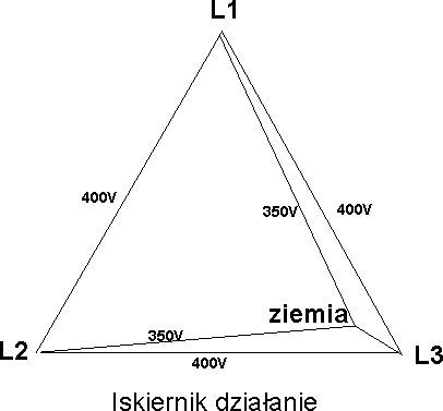

    CYRUS2
    Posty: 18013
    Pomógł: 1242
    Ocena: 3530
    skoczek316 napisał:
    >>21349756 W jakim sensie?
    Schemat trójkąta z napięciami między fazami i ziemią.

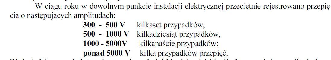

    CYRUS2
    Posty: 18013
    Pomógł: 1242
    Ocena: 3530
    skoczek316 napisał:
    W obiekcie z problemem nie występują zwarcia.
    Napisałem : zwarcia poza obiektem.
    skoczek316 napisał:
    W jaki sposób inny obiekt miałby powodować zadziałanie zabezpieczenia.
    Bo jest wzrost napięcia.
    Wzrost napięcia wynika z 3-kąta napięć.
    Tabela przedstawiająca liczbę przypadków przepięć o różnych amplitudach w instalacji elektrycznej.
    Dlatego jest 300-500V kilkaset przypadków.
    C25 wyzwala - to oznacza, że do lokalu wpływa prąd przekraczający 250A.
    10*25 =250.

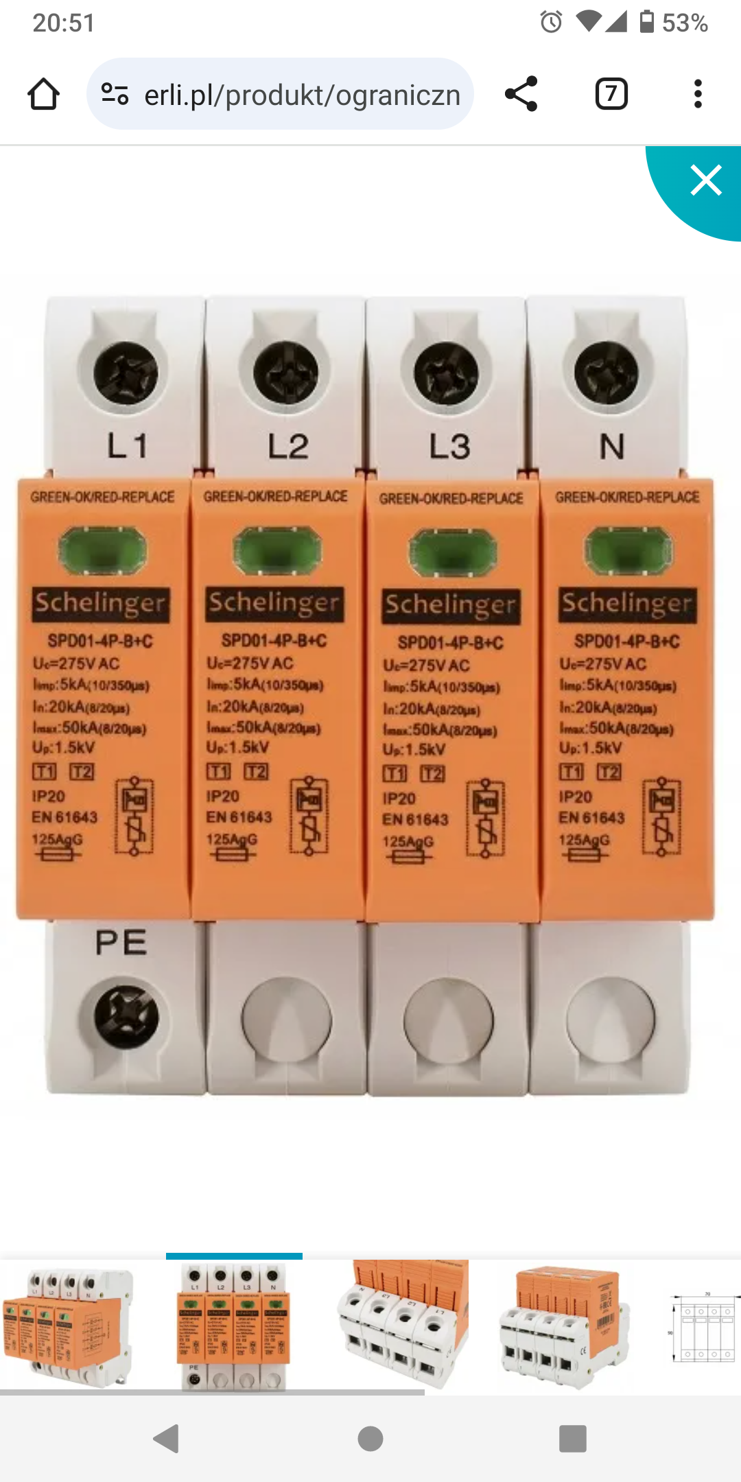

  • #15 21349878
    skoczek316
    Posty: 18
    >>21349870
    Ogranicznik przepięć Schelinger SPD01-4P B+C.
  • #16 21349974

    skoczek316 napisał:
    Zabezpieczenie przeciwprzepięciowe powinno zadziałać przy 275VAC
    Post #15.
    Napisane - poziom ograniczenia 1,5kV. - nie 275V AC.
