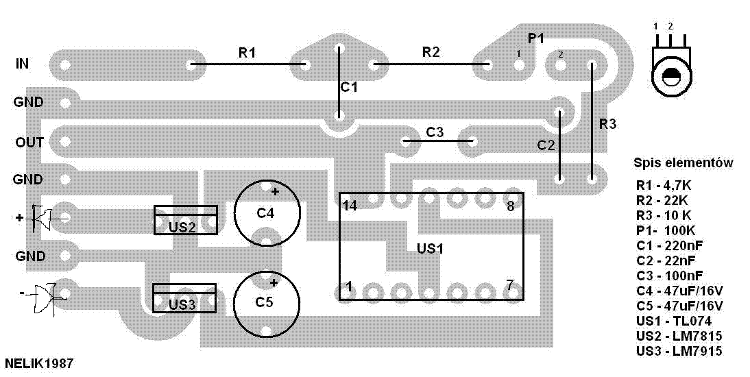

Mam pytanie czy lm 7815 i 7915 wytrzymają napięcie +- 37V. Robie filtr dolnoprzepustowy zamieszczony na elektrodzie. Oczywiście będą chłodzone radiatorami.
Absolutnie nie.Max dla nich to "na wejsciu" to 24-25V(wyniki moich krasztestów) a potem wietrzysz pokój.Rozumiem ze chodzi co o to zeby doporowadzic do nich 37V a zeby wychodziło 15V?jesli tak to wez LM337 i LM317 wytrzyma spokojnie.
A jesli chcesz zrobic z nich stabilizator na +-37V to zenerki i po problemie
no bez przesady wytrzymuja 35V (7815) a nie tylko 24-25V jak napisal satariel.
Z LM337 i 317 to prawda maja wyzsze napiecia.
Chociaz ja do filtru stosuje rezystorki i diody zenera, bo taniej i duzo prosciej.
Do wyprowadzen kondensatora C4 lutujesz diode zenera np.12V 0,5W paskiem do plusa kondensatora a wyprowadzeniem bez paska do minusa tego kondensatora. Tak samo robisz to z C5.
zamiast US2 w pierwszy i trzeci otwor wlutowujesz pionowo rezystor np. 1,2K 1W podobnie postepujesz z US3 ale rezystor wkladasz do srodkowego otworu i do tego blizej C5.
Mozesz tez zrobic tak jak w załączniku(example!).
Masz staby 15V,chcesz 37 podac?Wiec zener 22V.
Albo cos koło tego bez przesadzania z aptekarstwem.

Mam jeszcze jedno pytanie dotyczące filtra dolnoprzepustowego. A mianowice, jaki amperaż trafa powinien być wystarczający. Bo nielepiej byłoby zastosować oddzielne trafo do zasilania tegoż filtra ?. Mam na stanie takie jedno z podwójnym uzwojeniem tylko że (2x0,09A) czy to starczy????????? A może dołożyć też do tego jakieś kondy 2x4700uf 24V żeby bylo sprawniejsze (odnosząc się oczywiście do zasilania).
2x0,09A wystarczy kondy wystarcza 2x220uF.
Preamp pobiera cale 10mA z czego 6mA pobieraja same stabilizatory 78xx 79xx!!
Nie wiem czemu wzmacniacz operacyjny jest poczworny skoro filtr uzywa tylko jednego .Wystarczylo by dac pojedynczy lub podwujny co zredukowaloby pobor pradu do 2-5mA. A jakby dac TL061 lub 2 to <1mA!
I wtedy zasilanie przez rezystory i cenerki jest najsensowniejsze.
Tranzystor daje sie wtedy gdy potrzebujemy pradow wiekszych od 20mA.
Jak do stabilizatora 7805 dolaczymy zenerke 82V to na wyjsciu bedziemy mieli stabilne napiecie 82V+5V czyli 87V. Zwarcie wyjscia do masy spowoduje pojawienie sie napiecia ponad 90V na stabilizatorze co spowoduuje natychmiastowe jego uszkodzenie! Bo jego maksymalne napiecie to ok 37V!
Czasem nie trzeba robic zwarcia tylko wystarczy dac za duzy kondensator wyjsciowy. W chwili wlaczania bedzie on pusty i bedzie stanowic zwarcie co spowoduje pojawienie sie duzego napiecia na stabilizatorze. A naprawde duzo czasu nie trzeba zeby wystapilo przebicie. Co ciekawe to stabilizatory zabezpieczaja sie przed wysokim napieciem wlaczajac tranzystor wykonawczy co skutkuje przeplywem duzego pradu i efektownym buuuum.
