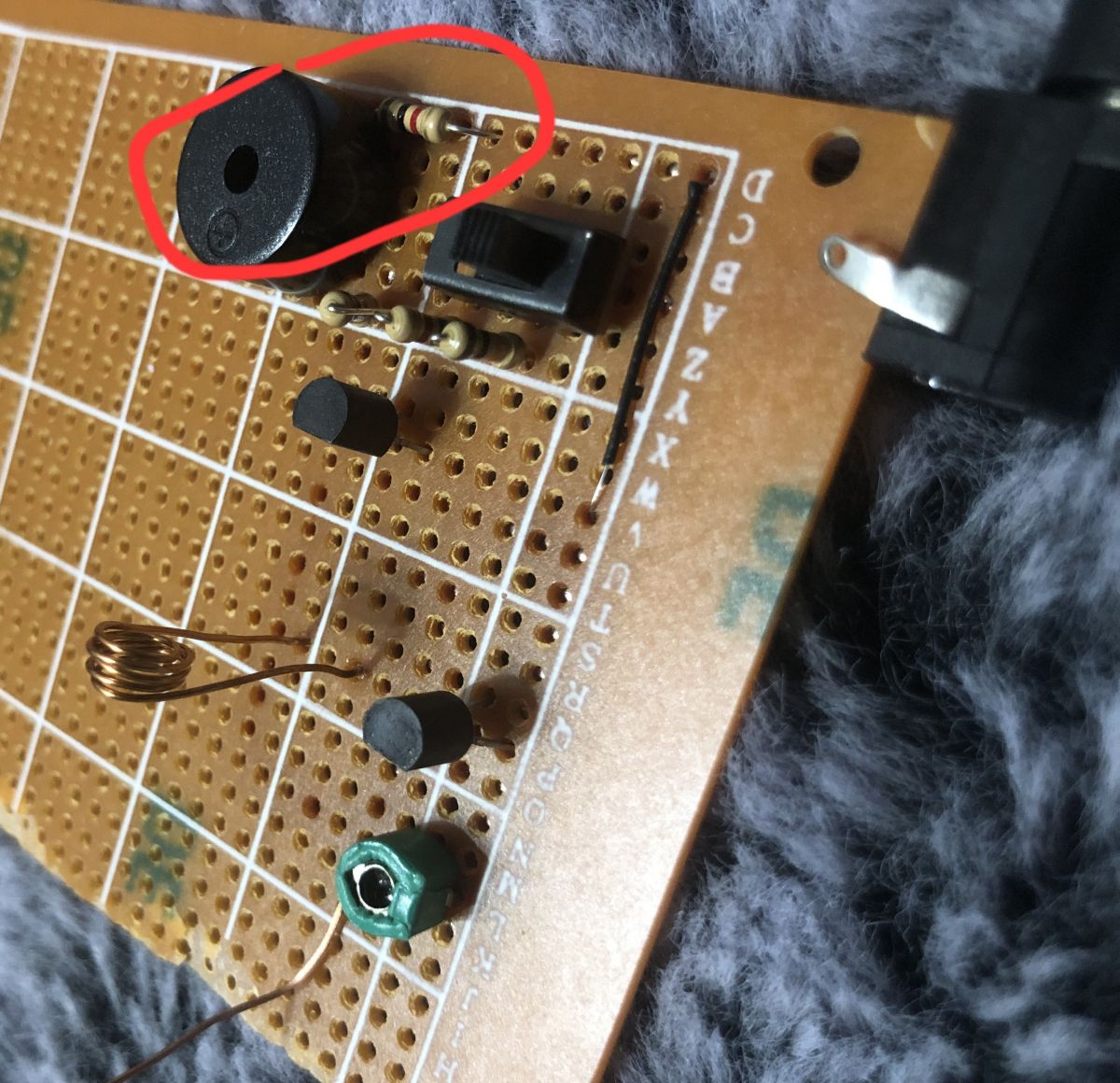

    Witam, chciałem zbudować ten odbiornik FM:
    Schemat najprostszego odbiornika FM z tranzystorami BF199.
    oto link do strony skąd go mam: https://www.mikroe.com/ebooks/radio-receivers...rystal-set-to-stereo/the-simplest-fm-receiver
    Zbudowałem go i nie mogę nic odebrać, wie ktoś może dlaczego?

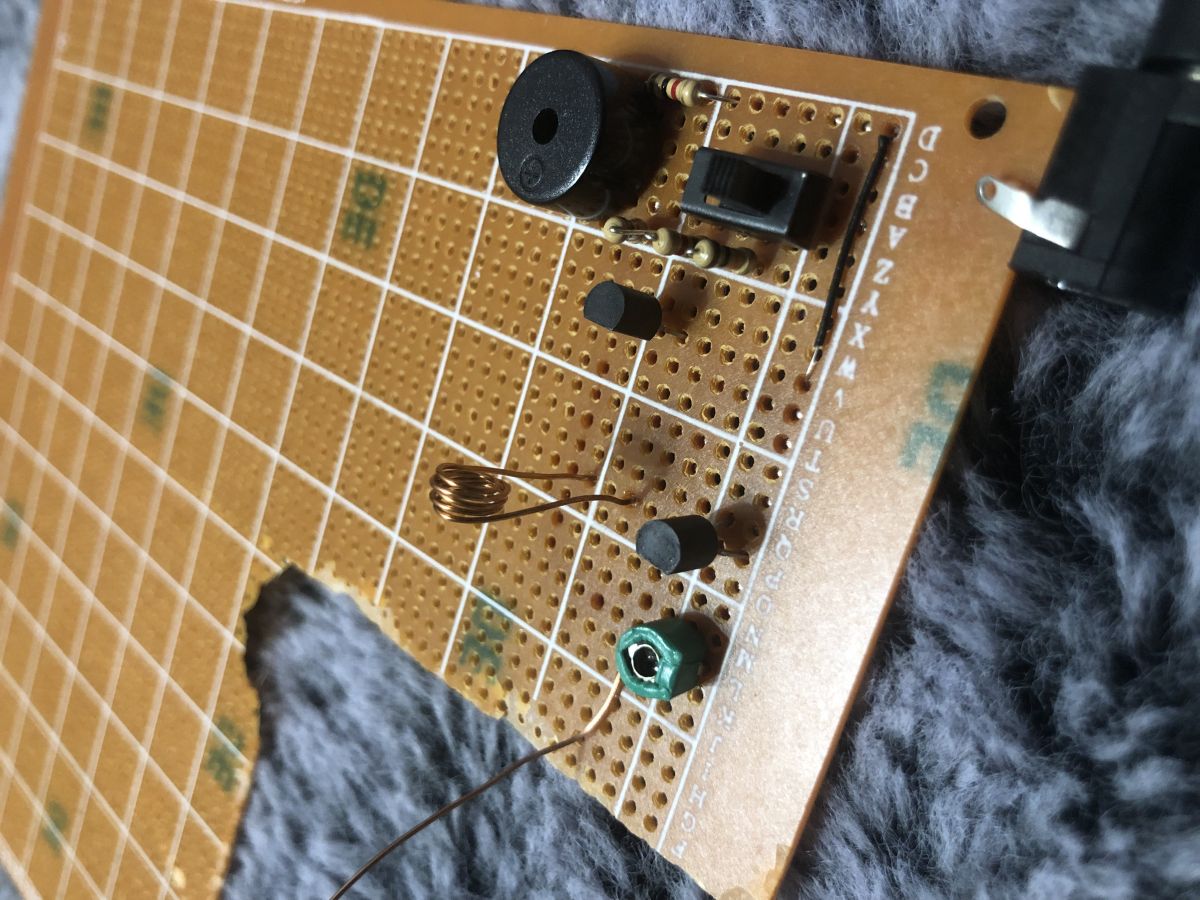

    edit: oto zdjęcie mojej zbudowanej wersji:
    Zbliżenie na prototypowy obwód odbiornika FM na płytce perforowanej z przewodami, opornikami i cewką.
    te 3 rezystory połączone ze sobą szeregowo pełnią funkcję rezystora 12K (rzeczywista rezystancja to coś około 11,8K)

    Cytat ze wskazanego przez autora tematu:
    powinna być regulowana w zakresie od 7 do 27 pF. * Cewka L ma 4 wypustki z izolowanego lakierem drutu miedzianego (CuL), wygięte tak, aby miały średnicę wewnętrzną 4 mm. Praktyczna realizacja tej cewki jest wyjaśniona w tekście powiązanym z Rys. 3.45. Podczas ustawiania szerokości pasma indukcyjność cewki można zmienić, zmieniając odległość między wypustkami. Jeśli cewka jest rozciągnięta, indukcyjność maleje i odwrotnie. Jeśli nie daje to pożądanych rezultatów, należy wykonać nową cewkę.
    Te dwa elementy będą najtrudniejsze do zrealizowania.
    Czyli cewka, i kondensator o zmiennej pojemności.
    Ale cewka jednak bardziej.
    Kondensator też zależy jaki jest, czy cały układ posiada odpowiednią pojemność, i indukcyjność.
    Ta cewka chyba nie tak powinna wyglądać.

    4 zwoje, a widać 5?
    W ogóle słabo to przypomina cewkę, jakie widziałem w głowicach UKF

    >>21350875
    Ok, kondensator zmienny jaki używam ma zakres 1 -30 pF więc chyba powinno działać, masz pewnie rację że to cewka więc teraz buduje nową

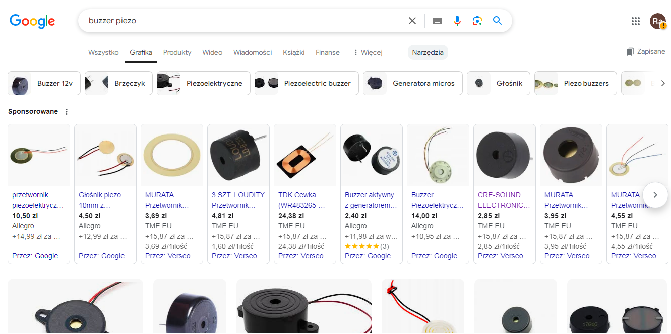

    >>21350825
    A co to jest?
    Płytka prototypowa z elektroniką, zaznaczony element piezoelektroniczny.

    Trymer nie ułatwia strojenia. Trzeba bardzo wolno nim kręcić, żeby odebrać jakąkolwiek stację radiową.

    Dziękuje wszystkim za pomoc, niestety nie udało mi się nic odebrać ale to pewnie przez to ze nie mogłem wygodnie regulować bo musiałem przykładać ucho do buzzera i regulować trymer,
    kupię sobie normalną słuchawkę krystaliczną i ją tam wmontuję żeby móc wygodnie regulować
