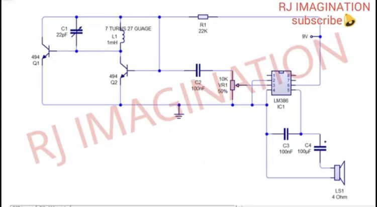

    Dzień dobry, chcę zbudować odbiornik FM z tego schematu:
    Budowa odbiornika FM - zasilanie 12 V, potencjometr 47 kΩ, jakość odbioru?
    I mam kilka pytań co do niego:
    1. Czy będzie OK, jak użyję baterii 12 V zamiast 9 V?
    2. Podobno lepiej zastąpić rezystor 22 kΩ potencjometrem 47 kΩ, czy to prawda?
    3. Czy takie radio będzie dobrze odbierać? Nie jakoś idealnie, ale żeby można było sobie bez większych problemów posłuchać muzyki.
    Z góry dziękuję za pomoc.

    Wielu tu na forum opisywało kłopoty, jakie z tym układem mieli - chcesz być kolejnym?
    1. Sprawdź notę katalogową LM386 - podejrzewam, że on w ogóle nie powinien być używany z głośnikiem 4 Ω.
    2. Zwiększenie napięcia zwiększy prąd R1 - pewnie do zasilania 12 V powinien być większy. Może np. 30 kΩ, albo i 33 kΩ? Myślę, że trzeba go dobierać.

    Przecież już budowałeś taki lub podobny układ. Oczekujesz innych rezultatów z tego samego eksperymentu?
    Czytałeś choć trochę, jak działają odbiorniki FM, albo z czego się składają?
    Dobry odbiornik, najczęściej zbudowany jako superheterodynowy, składa się z:
    - filtru wejściowego,
    - wzmacniacza w.cz.,
    - generatora (heterodyny)
    - mieszacza
    - filtru p.cz.,
    - wzmacniacza p.cz.,
    - ogranicznika,
    - demodulatora,
    - wzmacniacza m.cz.
    To dosyć skomplikowana konstrukcja (choć gotowy scalak wiele upraszcza), czy myślisz, że ludzie by się tak trudzili, gdyby można było wyrzucić osiem z dziewięciu bloków bez utraty jakości?

    Na początku wykonaj sam wzmacniacz głośnikowy, prosty, może być na LM386 z potencjometrem siły głosu, mało ważne czy 10k czy 50k, to są szczegóły.
    Zasilanie 9 czy 12V, poszukaj plik PDF układu LM386 sprawdź jego maksymalne napięcie zasilania i jakiej oporności głośnik podłączyć do niego aby go nie uszkodzić, bądź bardziej samodzielny, potem POKAŻ tu na forum to co zrobiłeś, Ktoś podpowie co zmienić jak ulepszyć, będą też głosy źle, nie tak, będziesz musiał to poprawiać aż dojdziesz do efektu który Ciebie zadowoli.

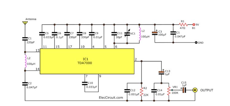

    Już zbudowałem działający odbiornik FM, ale jakość odbioru była słaba, więc chcę zbudować porządnie działający odbiornik FM raz a dobrze
    Chyba po prostu zbuduje odbiornik używając schemat z tego linku: https://www.mikroe.com/ebooks/radio-receivers...rystal-set-to-stereo/the-simplest-fm-receiver
    I dodam wzmacniacz LM386, podobno jeśli się doda między anteną a obwodem kondensator ceramiczny 4.7pF to się jakość odbioru mocno poprawia więc spróbuje to,
    Jeśli nie uda mi się to dam sobie spokój takimi dwu tranzystorowymi odbiornikami i zbuduje taki:
    Schemat obwodu odbiornika FM z układem TDA7000.

    Jeszcze koniecznie musi być do tego mieszacz, bez niego heterodyna na nic. Ale Kolega Lionsio chciał zrobić nie 1, a 2 bloki: demodulator i wzmacniacz m.cz.
    Przy zasilaniu 12V do LM386 wypadałoby zastosować głośnik 16Ω. Z głośnikiem 4Ω raczej przy żadnym napięciu nie będzie dobrze działać.

    Już jednak nie spróbuje zbudować taki odbiornik, tylko taki jak napisałem wyżej z głośnikiem 8 omów

    Niestety nie mogę teraz pokazać ten jeden prosty odbiornik który zadziałał ale mogę powiedzieć ze udało mi się odebrać radio Gdańsk radio Zet i radio Plus chociaż mieszkam 20km od Gdańska
    Chciałbym zapytać o jedno: podobno jeśli między anteną a obwodem radia Doda się kondensator ceramiczny 4.7pF to się jakość odbioru poprawia, czy to prawda? Jeśli tak to jaka jest najlepsza pojemność żeby jak najlepiej działało ?

    Ok, niestety nie działa, chociaż czego można się spodziewać po radiu FM które ma odbierać stacje oddalone o nawet 50 km mając tylko dwa tranzystory, po prostu zmodernizuje to jedno radio które działa i/lub zbuduje radio na układzie scalonym TDA7000
