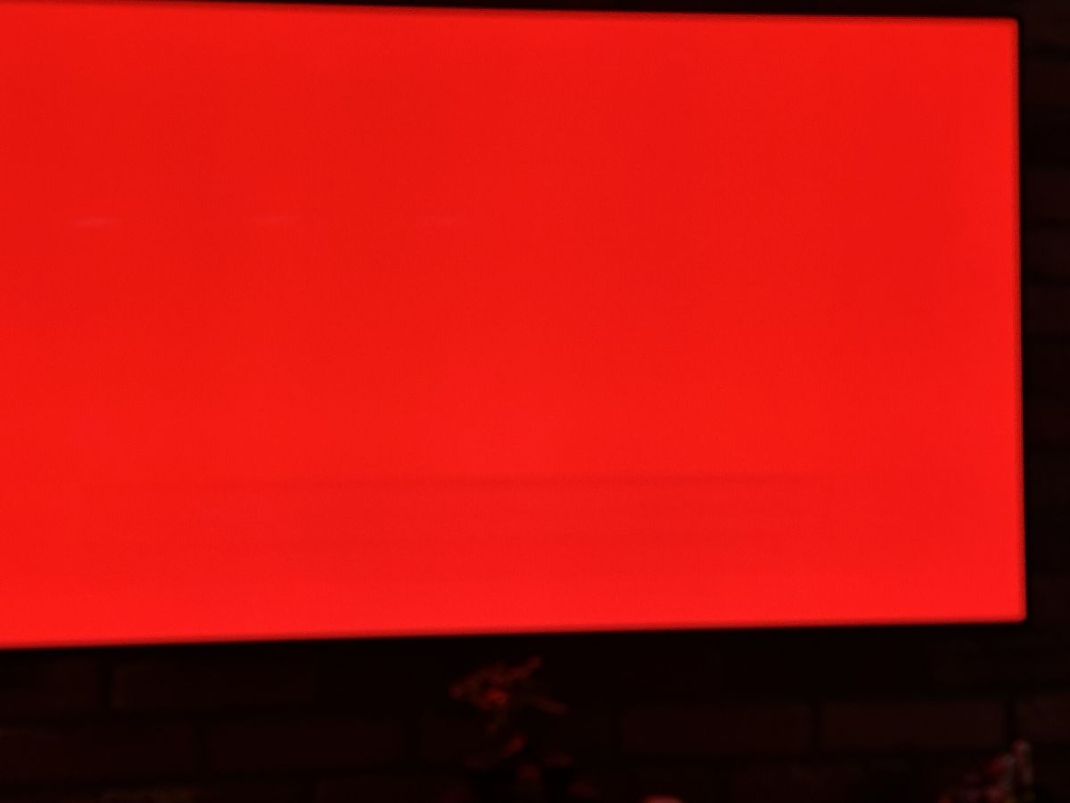

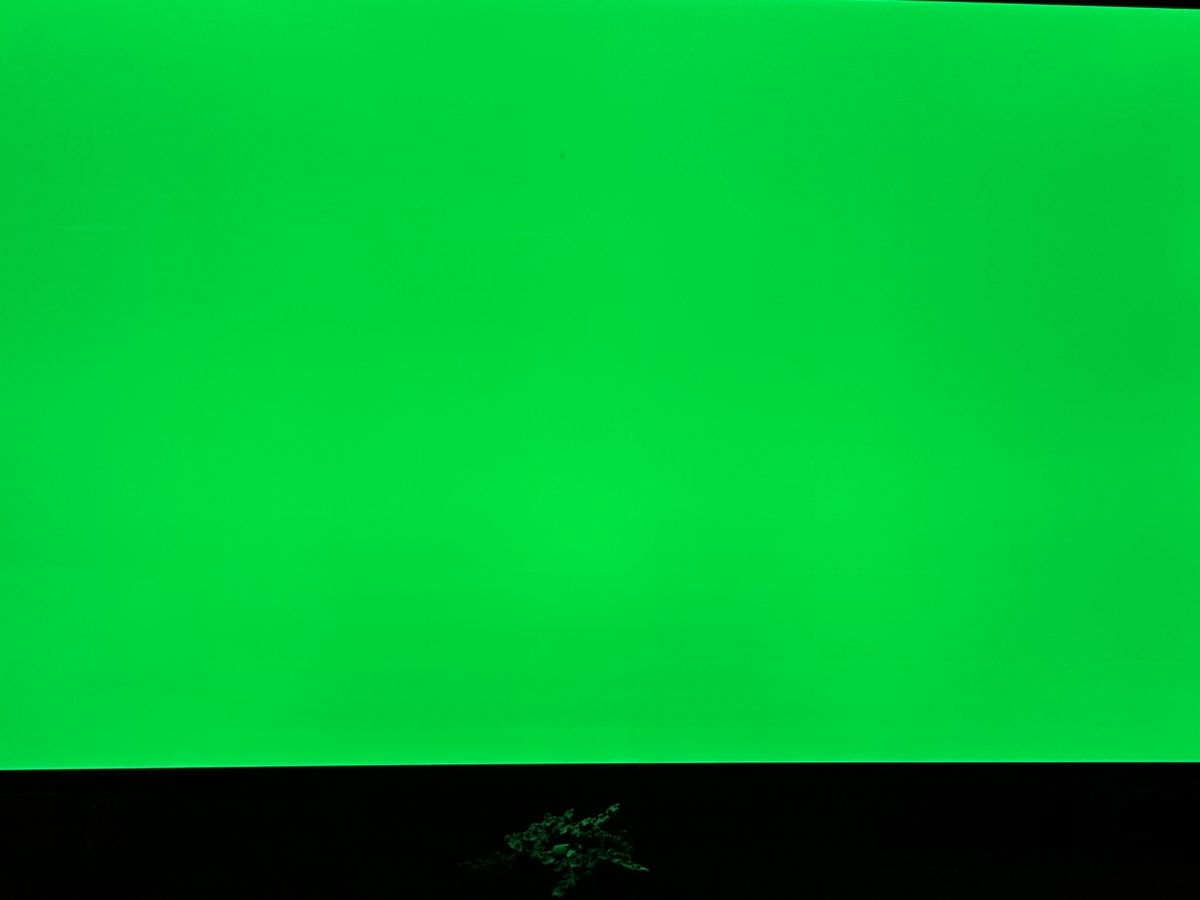

    Witam na kolorach wyświetlanych na tv takich jak czerwony , żółty , pomarańczowy pojawia mi się pasek na matrycy . Podczas oglądania telewizji nie jest to tak bardzo widoczne , ale przy oglądaniu streamingu już bardziej . Mam wrażenie że nie zawsze to występuje ale jak tylko wyświetlę kolory takie jak czerwony , żółty lub pomarańczowy to go widzę . Zmieniłem kabel hdmi ale nic to nie dało . Myślę że jakby matryca byla uszkodzona to pasek by był widoczny zawsze ale mogę się mylić . Dla przykładu pokazuje czerwone tło gdzie jest widoczny i zielone gdzie go nie widać Zielone tło na ekranie telewizora OLED65C11LB. Telewizor OLED wyświetlający czerwony ekran z widocznym poziomym pasem na matrycy.

    Uszkodzona matryca, musisz z nim żyć, dopóki nie wyzionie ducha.

    trzeba teraz nauczyć sie żyć z tym paskiem,bo nic nie zrobisz więcej,a tylko będzie jeszcze gorzej z tą matrycą.

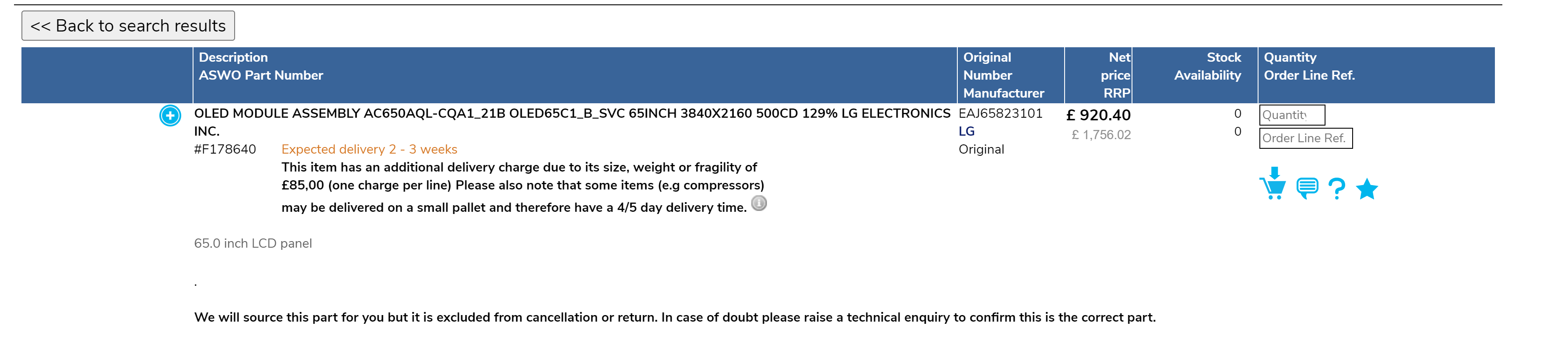

    Jakby kogoś interesowała cena (w funtach, bez i Vatem) ;) Zrzut ekranu oferty modułu OLED, z ceną netto £920.40 i dodatkowymi kosztami dostawy.

    Załamka :( prawie 8 tys za panel …..nowy Tv 6.5 tys

    Cena pewnie jest adekwatna do ceny TV z tego okresu gdy był kupowany. A sprzęt tanieje...

    >>21354249 właśnie sprzęt tanieje, a części drożeją....
    I w ten sposób im nikt nie zarzuci, że uniemożliwiają naprawę, tylko że ta naprawa mija się z celem przy takich kosztach.
    Ja, mając na warsztacie Philipsa 806 w 65 calach, dostałem wycenę na uwagę: 11.300 netto.
