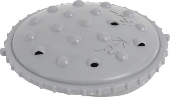

    Taki niecodzienny temat, a myślę że zainteresuje wielu, którzy nie wiedzą jak ugryźć ten temat. Mianowicie zmywarka, to super sprawa, i wie każdy, który ją ma :) Czasem trzeba umyć w niej coś bardziej gabarytowego, jak duży słój 23 l, czy 15 l. To wymaga demontażu środkowego kosza. Wiadomo że woda wtedy chlapie pod dużym ciśnieniem na obudowę, ograniczając nieco samo mycie, w tym wypadku słoja. Chodzi mi o to czy nikt nie wpadł na pomysł jakiś uniwersalnych korków (mam Bosch), żeby zatkać środkowy dopływ wody, i skupić go na dolny, skoro kosz jest wyjęty.
    Dziękuję
    Takie coś kiedyś było standardem w BSH i dostawało się to razem z instrukcją obsługi.
    Jeśli kupiłeś w sklepie to poszukaj w domu w szpargałach.
    https://www.bosch-home.pl/pl/product/zmywanie/akcesoria/glowice-natryskowe/00612114
    Szara okrągła dysza natryskowa z wypustkami i otworami.
    Na polskim rynku było to zawsze akcesorium do dokupienia dodatkowo.

    Zamówiłem głowicę, więc temat uważam za zamknięty.
