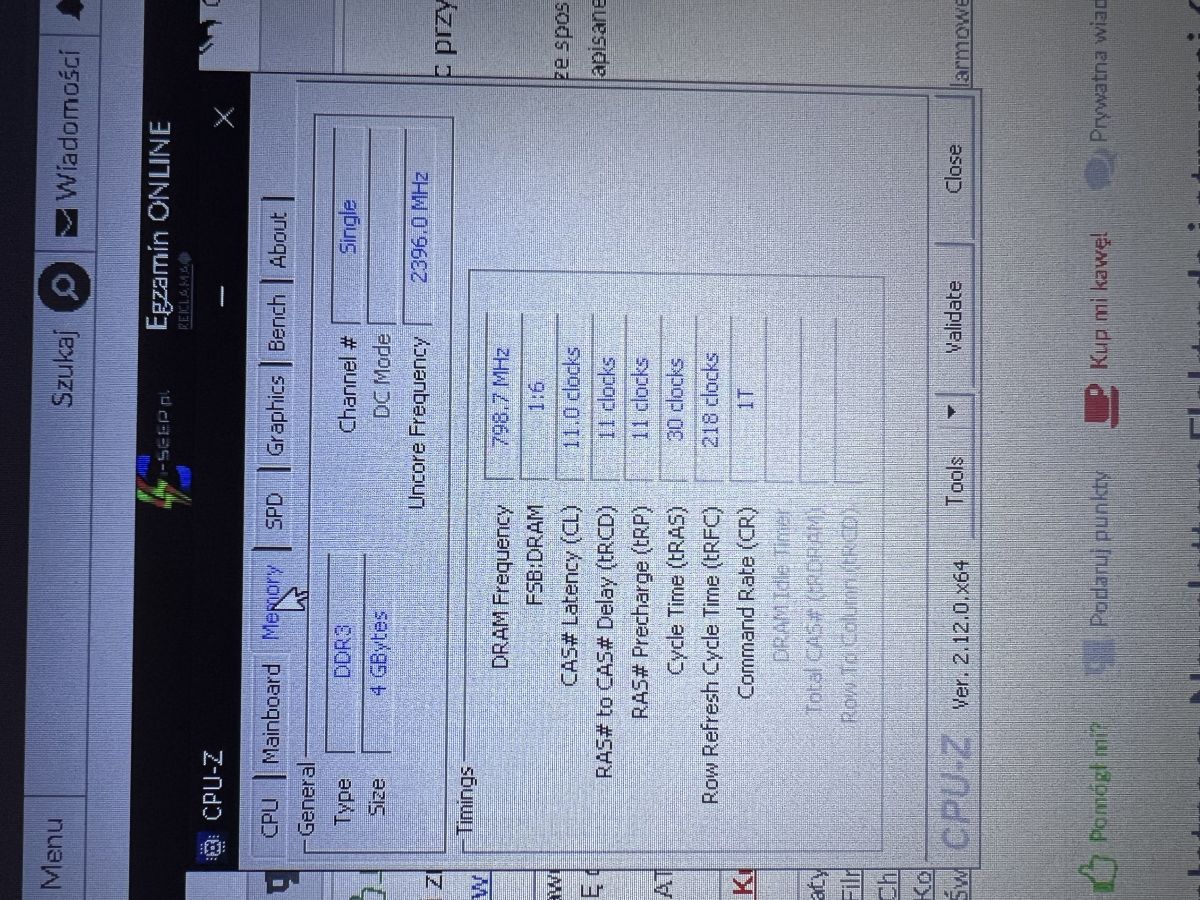

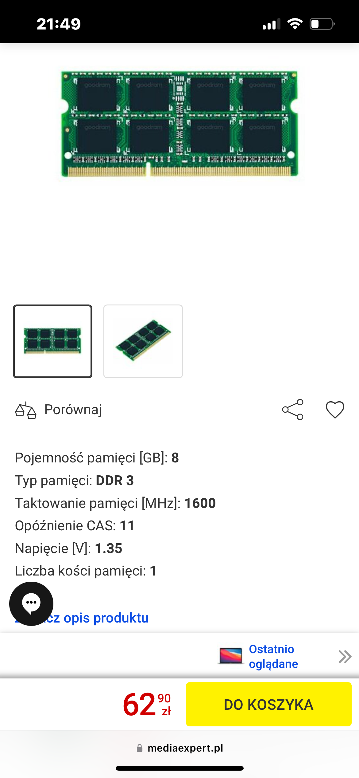

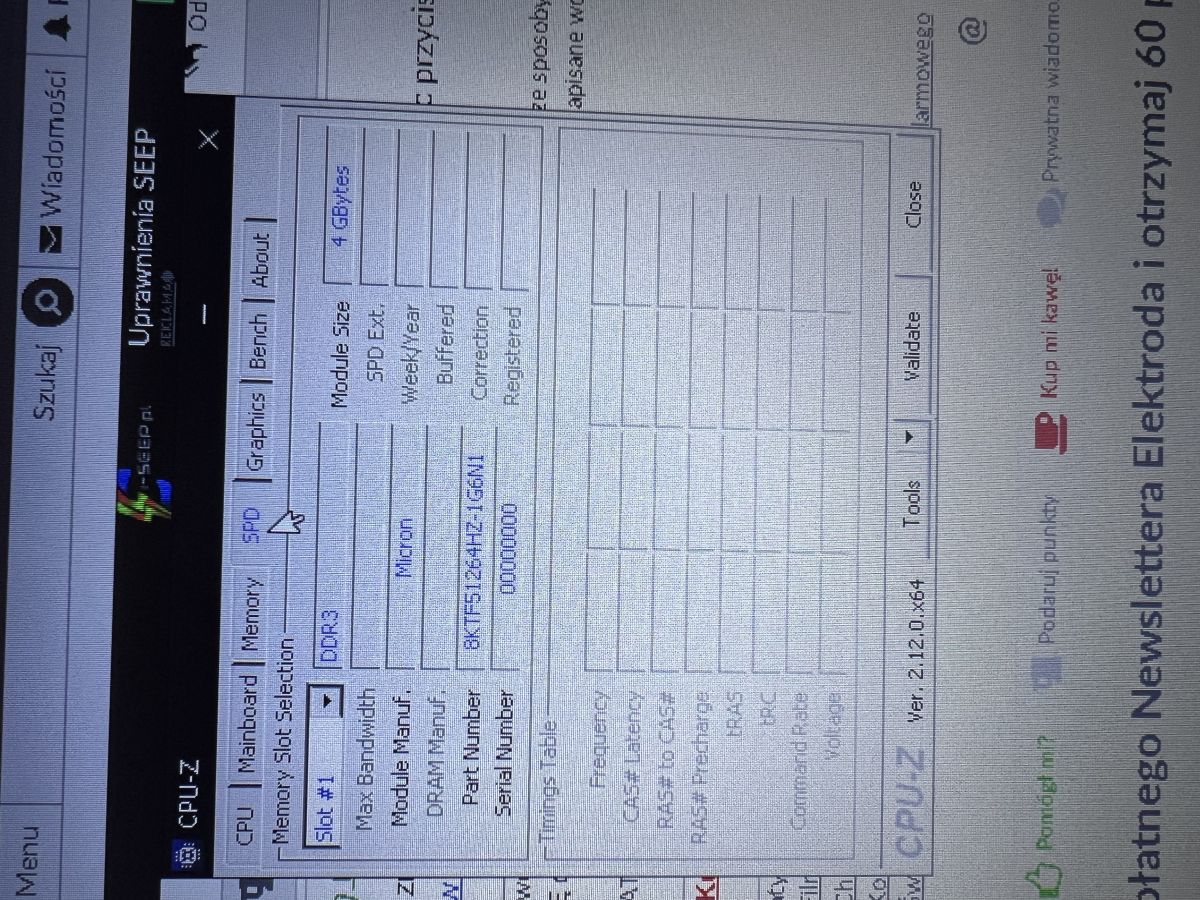

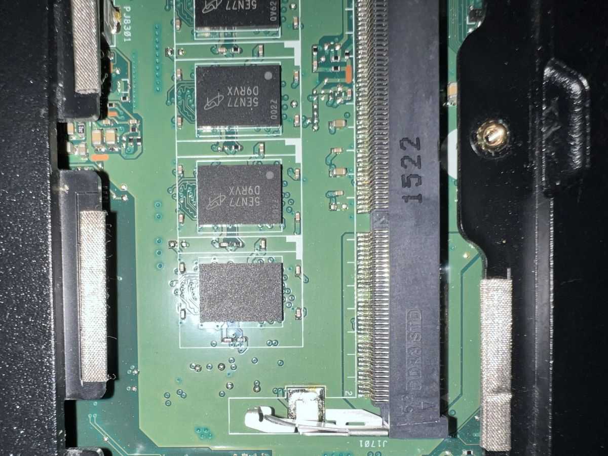

ASUS X555L - Czy mogę dodać 8GB RAM do istniejących 4GB?
konradrutkowskiyt123 16 Gru 2024 21:55 1197 21
✨ Użytkownik posiada laptopa ASUS X555L z 4 GB RAM i chce rozszerzyć pamięć do 12 GB, dodając kość 8 GB. W dyskusji potwierdzono, że możliwe jest dodanie 8 GB RAM, pod warunkiem, że będzie to pamięć DDR3L o napięciu 1.35V. Użytkownik został również poinformowany o konieczności sprawdzenia specyfikacji pamięci oraz o możliwości zwrotu zakupionych komponentów. Wskazano, że dla optymalnej wydajności laptopa warto mieć zainstalowany dysk SSD.
