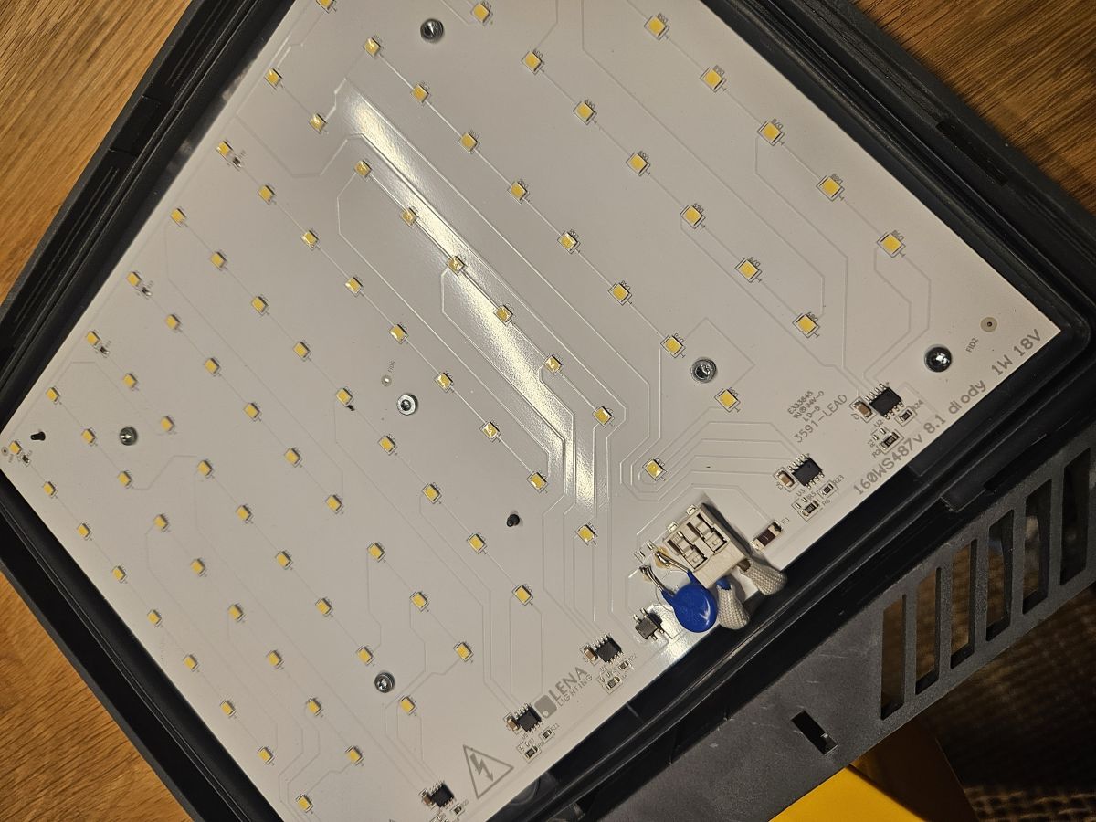

    Cześć, jest szansa przerobić to z 230V na 18V?Widok płytki drukowanej z diodami LED i złączami w lampie LED.

    Wszystko się da. Masz tam 5 gałęzi, każda sterowana z osobnego drajwerka. Masz też kondensator i mostek prostowniczy. Wystarczy zmierzyć jakie napięcie jest na drajwerkach i podać w to miejsce przybliżoną wartość DC z akumulatora lub innego zasilacza o odpowiedniej mocy.
    Możesz zewrzeć mostek i kondensator i kable wykorzystać dla nowego zasilania, lub nic nie demontując wpiąc się w układ z nowym zasilaniem. Ten drugi sposób jest o tyle dobry że lampa będzie na 230AC oraz na nowe napięcie.

    Dokładnie tak pięć osobnych driverów prądowych i pięć osobnych gałęzi. Zawsze te gałęzie można skrócić o połowę i zrobić ich 10. Zmierz napięcie, fajnie jest też mieć za zasilacz laboratoryjne do 60V czy nawet do 120V i sobie sprawdzać poszczególne gałęzie.

    1. Czyli wyrzucamy drajwerki i w to miejsce dajemy prosto potrzebny prad?
    2. Jakbyś rozwiązał ten drugi pomysl?

    Żeby przeróbka nie była budowaniem całej lampy od nowa trzeba znaleźć przetwornicę z jakiegokolwiek napięcia jakie masz dostępne na sieciowe. Ten układ zaświeca różną liczbę LED w zależności od napięcia chwilowego, żeby zmniejszyć straty w stabilizatorze liniowym. Układ był projektowany dla sinusa. Żeby zasilić prostokątem albo napięciem stałym ale trzeba by dobrać napięcie żeby się nie przegrzewał.

    Jest potrzebna, jeśli nie chcesz robić masakry na płytce - przecinania i łączenia na nowo każdej diody. Diody są łączone szeregowo i do ich zaświecenia potrzeba dosyć wysokiego napięcia.

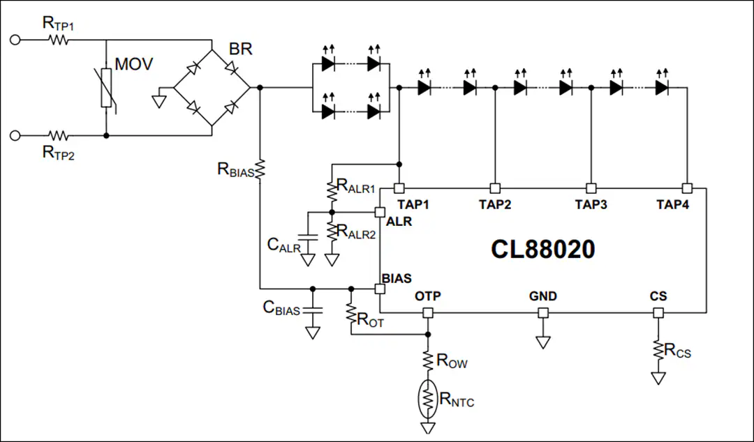

    jarek_lnx
    Posty: 22658
    Pomógł: 4184
    Ocena: 6083
    kkknc napisał:
    A ja tak mam nawet takie przed sobą.

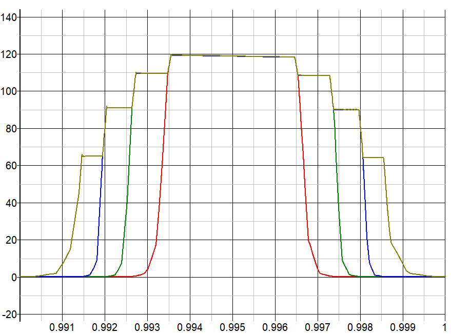

    Przypuszczam że tak nie jest. Przy jakim napięciu zaczynają świecić, a przy jakim osiągają prąd nominalny?
    kkknc napisał:
    Pomiar dokonujesz na całej gałęzi. Nie ma pojedynczej diodzie. Bo ci głupoty wyjdą.
    I tak głupoty wyjdą, bo to jest driver o takiej zasadzie działania
    Schemat układu zasilacza LED z CL88020
    Nie ma tu kondensatora filtrującego, a w miarę jak rośnie napięcie chwilowe sieci kolejne LEDy są dołaczane
    A prąd kolejnych szeregów wygląda tak.
    Wykres zależności prądu LED od napięcia chwilowego.
    Więc mierzysz coś co jest przebiegiem prawie prostokątnym o nieznanym wypełnieniu. Miernik napięcia stałego pokaże średnią, miernik wartości szczytowej by to zmierzył poprawnie.
    Not aplikacyjna i katalogowa podobnych układów
    https://ww1.microchip.com/downloads/en/Appnotes/00003444A.pdf
    https://ww1.microchip.com/downloads/aemDocume...th-Four-or-Six-Taps-Datasheet-DS20006049A.pdf
    Znowu antycypacja. Na fotce drajwer ma 8 nózek, a na schemacie już 9. No ale to ten drajwer.
    Do autora - zobacz gdzie masz zasilanie drajwerków i ile ono wynosi. Potem w to miejsce dajesz odpowiednie napięcie i będzie normalnie hulało
    Jak antycypacja ja tu czytam jak z kartki, z szeregu ledów wychodzą odczepy podłączone do drivera. To jest fakt i to jednoznacznie identyfikuje driver o tej zasadzie działania, ale nie pisałem że ten konkretny scalak. Trzeba umieć wyciągać wnioski z tego co widać.
    Zasilanie jest napięciem sieciowym wyprostowanym nie filtrowanym, teoria przewiduje że przy 230V miernik pokaże 205V stałego, co może być lekko zwyżone przez niewielkie pojemności znajdujące w układzie. oczywiście te 205V nie wystarczy do zaświecenia wszystkich LEDów.
    Czego jeszcze chcesz sie dowiedzieć?

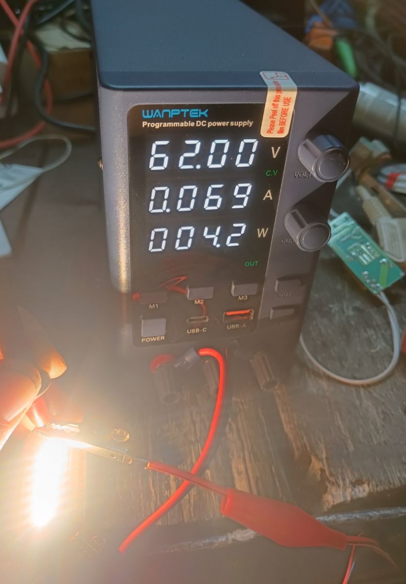

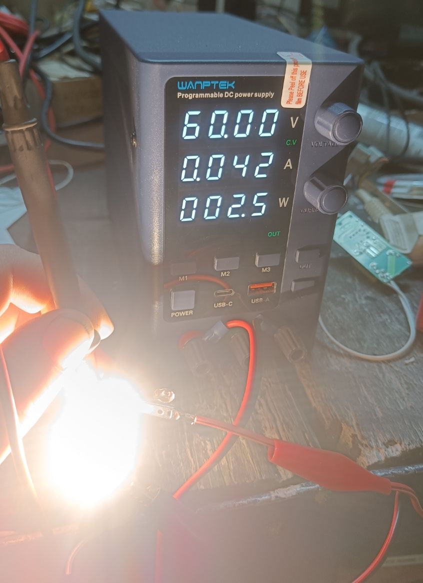

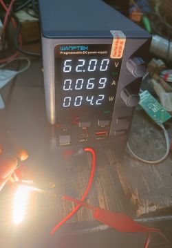

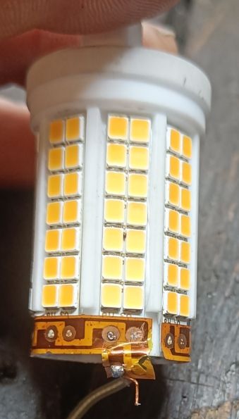

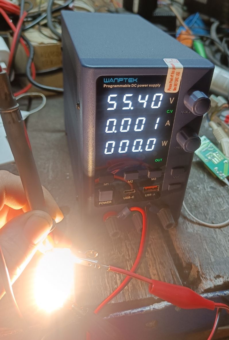

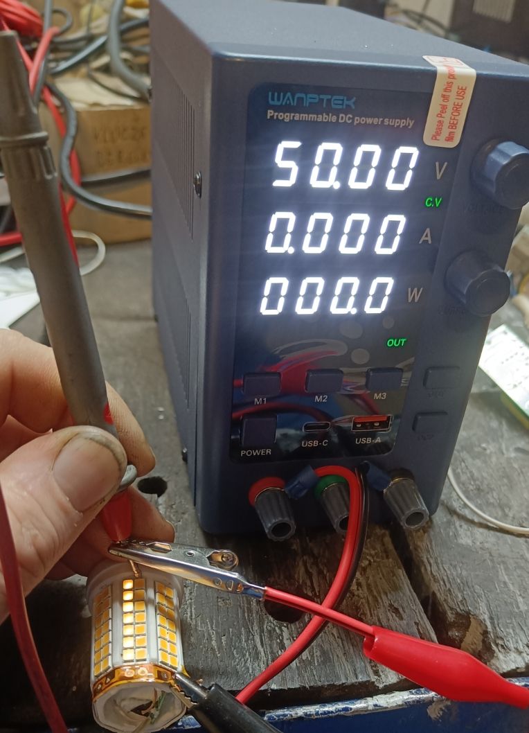

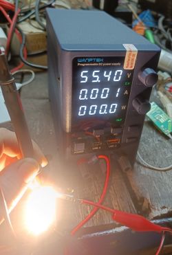

    Ocena: 6677
    No to zobaczmy. Takie cudo.
    Zbliżenie na żarówkę LED z wieloma diodami w szeregu.
    Jak widać 14 diod w szeregu. I takich stringów połączonych równolegle 8. Widać nadruki na folii.
    No to podłączam zasilacz mam w tej chwili tylko do 62V chociaż mogę użyć przetwornicy mam do 180V. Chociaż i tu będzie widać. Przy 50V zaczyna się świecić 7 diod w szeregu( jak pisałem mam tylko do 60V zasilacz)
    Programowalny zasilacz DC ustawiony na 50V z podłączonymi przewodami do diod LED.
    Przy 55,4V zaczyna pobierać 0,001A
    Zasilacz na stole pomiarowym z miernikami pokazującymi napięcie 55,4V i natężenie 0,001A.
    No to zwiększam napięcie.
    Zasilacz DC i świecące diody LED na blacie roboczym.
    I jeszcze trochę a to już kres zasilacza.
    Zasilacz laboratoryjny Wanptek pokazujący napięcie 62 V z podłączonym obwodem LED.
    A całość podczas pracy ma napięcie 130V mierzone miernikiem true RMS.
    To teraz napisz coś o tych diodach których nie widziałaś i że to się gdzieś coś załącza jeszcze po drodze, kolejne.....

    Takie to widziałem w jednej obudowie jest kilka struktur, prawdopodobnie 3 bo to dało by ok 60V napięcia przewodzenia dla siedmiu sztuk.
    Przy wzroście o 2V prąd wzrósł o 27mA czyli rezystancja dynamiczna to 74 Om, w przeliczeniu na jedną strukturę 3,5 Om, widać że rezystora tam nie ma.
  • #28 21352391
    kkknc
    Posty: 23684
    Pomógł: 1911
    Ocena: 6677
    Jest jedna struktura ,spójrz na pierwsze zdjęcie ile widzisz struktur czy mam jeszcze troszkę zmniejszyć napięcia o dwie trzy setne.
  • #29 21352402
    jarek_lnx
    Posty: 22658
    Pomógł: 4184
    Ocena: 6083
    Przy bardzo małym prądzie powinno być widać że świeci kilka. Nie ma na świecie takiego rezystora który spowodował by że dioda zacznie przywodzić przy 10V
  • #30 21352454
    kkknc
    Posty: 23684
    Pomógł: 1911
    Ocena: 6677
    A faktycznie są 3 w jednej diodzie.
    Co jednak nie zmienia faktu że tu zasilacz musi być napięciowy a nie prądowe. A masz taki stringów 8.
