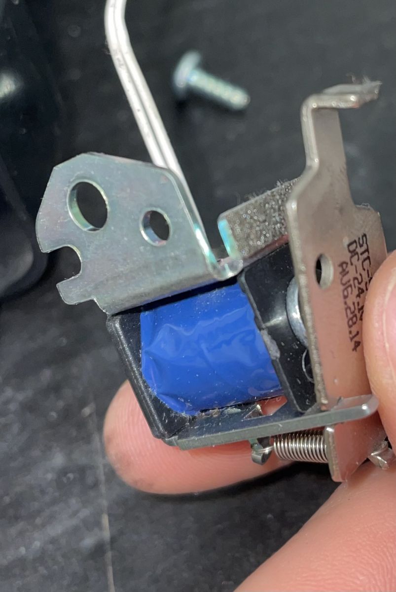

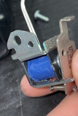

  • #5 21354843
    User010101
    Posty: 7
    Taśma jest w porządku, o ile dobrze rozumiem, że mowa o tej niebieskiej wokół elektromagnesu.
    Zbliżenie na elektromagnes owinięty niebieską taśmą. Zbliżenie na mechanizm z niebieską taśmą wokół elektromagnesu wewnątrz urządzenia.

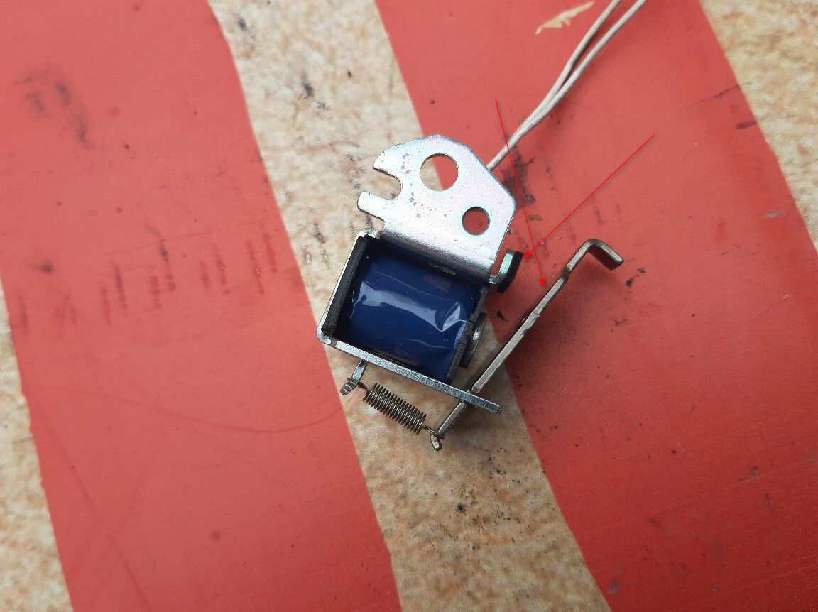

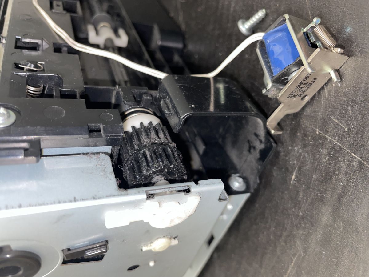

  • #6 21360217
    krakarak
    Posty: 8864
    Pomógł: 681
    Ocena: 1842
    Nie. Ta niebieska to fizyczna izolacja drutu cewki. Ty patrz na kotwicę, ten metalowy ruchomy element, który jest przyciągany do okrągłego rdzenia elektromagnesu.
    W poście #4 masz foto oraz czerwone strzałki wskazujące o co chodzi i gdzie się znajduje.
    Czarne zębatki widoczne na drugim zdjęciu mają zęby całe, lecz brudne czy są uszkodzone?
  • #7 21360307
    lopr_pol
    Poziom 32  
    Posty: 1715
    Pomógł: 163
    Ocena: 487
    Zgadza się, na elektromagnesie jest zazwyczaj przyklejona gąbka, która po czasie próchnieje i zaczyna się kleić przeszkadzając cewce w pracy. Np. w HP LJ1010 powoduje wciąganie dwóch kartek przez podajnik.
  • #8 21361162
    User010101
    Posty: 7
    Zębatki są całe, po prostu brudne, a gąbka się nie klei do kotwicy, już to sprawdzałem.
