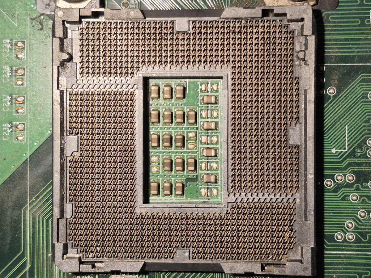

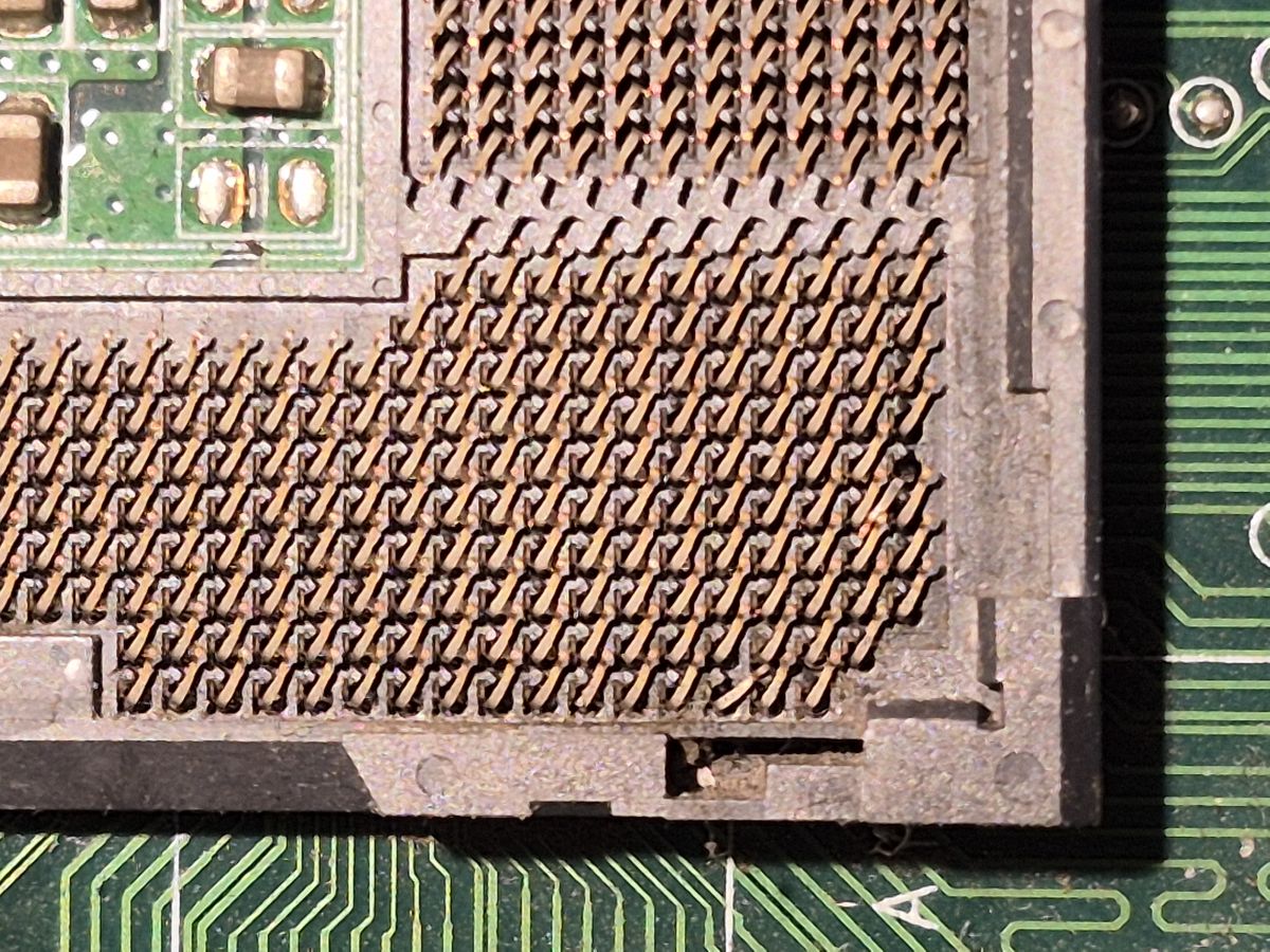

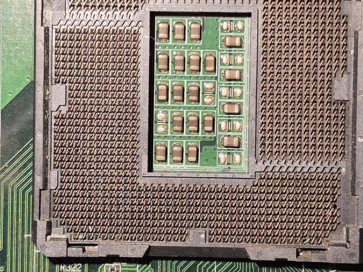

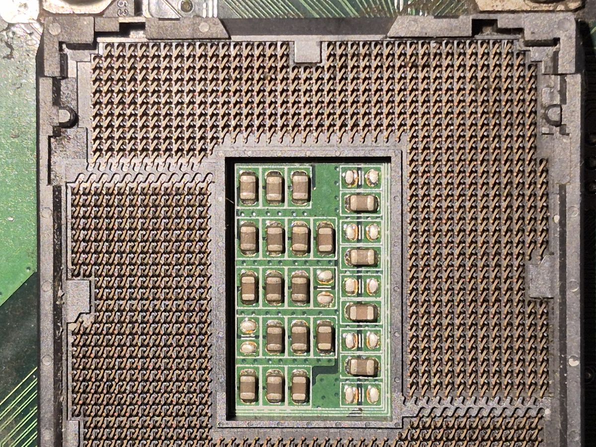

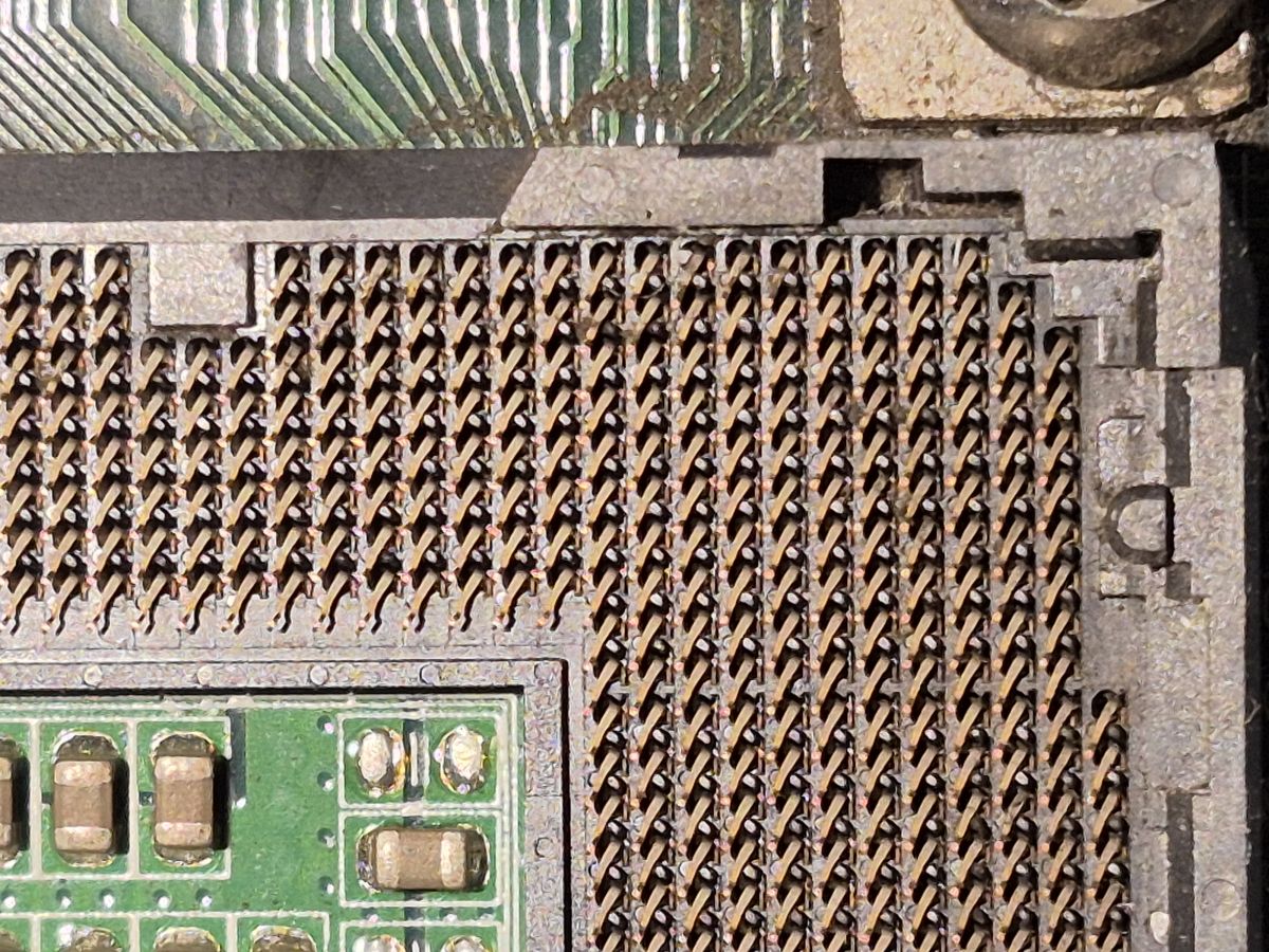

[Rozwiązano] Dlaczego pierwszy port RAM nie działa? Monitor nie wykrywał sygnału, brak reakcji urządzeń
Julekk0 18 Gru 2024 14:32 213 9
✨ Użytkownik miał problem z brakiem sygnału na monitorze oraz brakiem reakcji urządzeń peryferyjnych po wymianie karty graficznej i procesora. Po przeniesieniu pamięci RAM z pierwszego portu do drugiego komputer zaczął działać, co sugeruje, że pierwszy port RAM jest uszkodzony. W trakcie dyskusji zasugerowano, że przy wymianie procesora mogło dojść do uszkodzenia pinów w sockecie. Użytkownik potwierdził, że kilka pinów jest zgiętych i otrzymał porady dotyczące ich naprawy, w tym użycie igły i lupy oraz poszukiwanie filmów instruktażowych w internecie.
