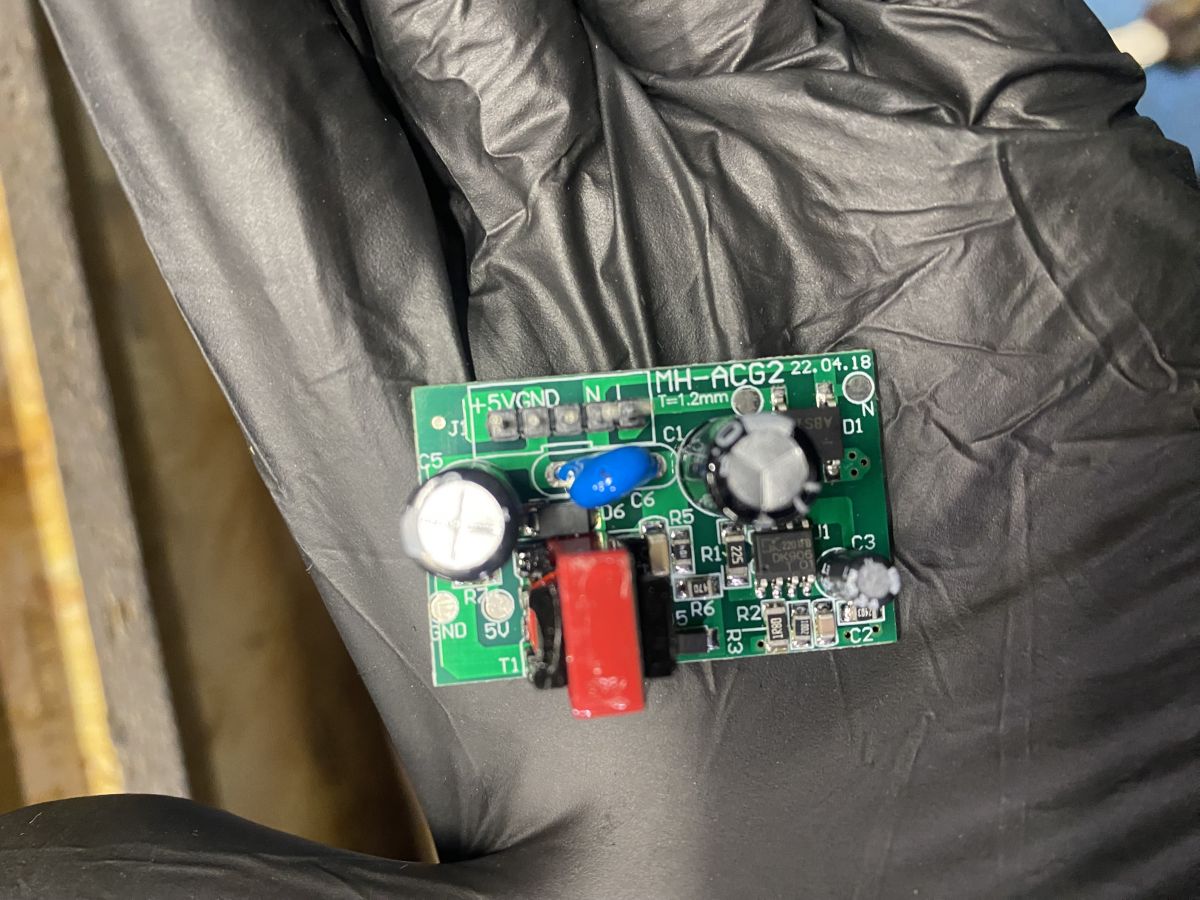

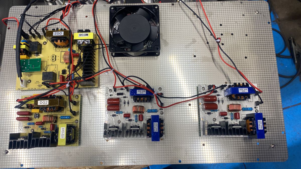

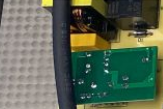

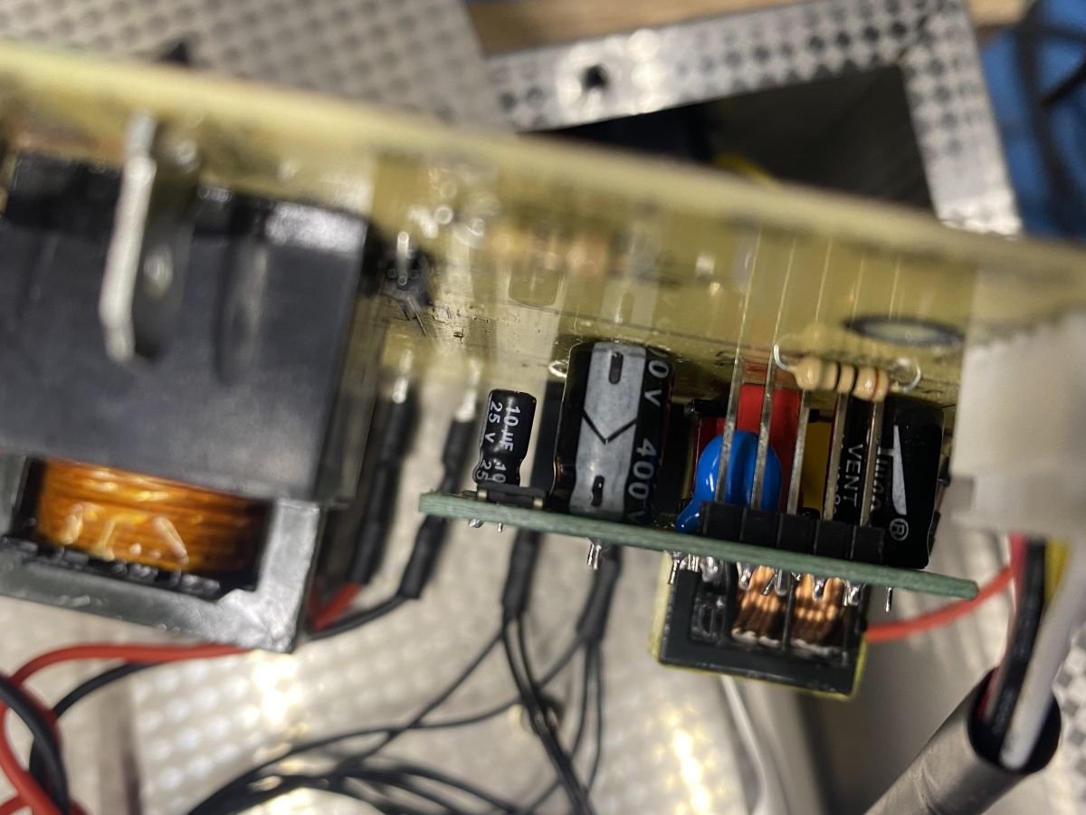

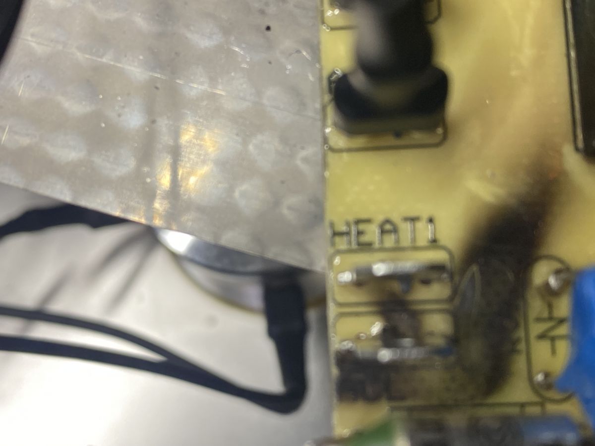

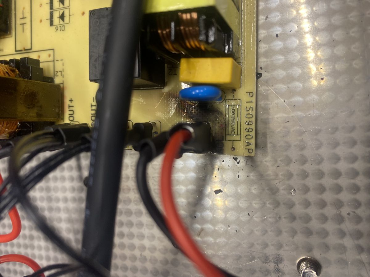

✨ Myjka ultradźwiękowa Vevor 30l po naprawie przewodu wentylatora i wymianie bezpiecznika temperatury nadal powoduje przepalenie bezpiecznika w gnieździe zasilania. Użytkownicy sugerują sprawdzenie warystora, kondensatorów filtra przeciwzakłóceniowego oraz diod na płytce. Wskazano na możliwość zwarcia w układzie zasilania, a także na konieczność rozładowania kondensatorów przed dalszymi testami. Użytkownik zauważył, że po odłączeniu głównych kabli zasilających, miernik wskazuje przejście prądu, co może być przyczyną problemu.
