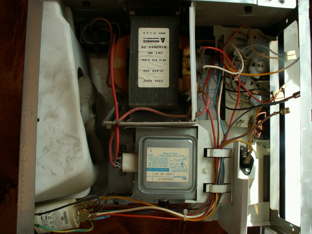

    mam ten sam problem, mikrofala przy uruchomieniu pali bezpiecznik 8A (pierwsze 3 sekundy pracy i pali)
    w stanie spoczynku - jest ok,
    czy rozwiązalście ten problem?
    dołączam zdjęcie...
    gdzie szukać problemu... i gdzie ta dioda WN?

    #6 4210693
    cezet
    Posty: 7549
    Pomógł: 718
    Ocena: 1406
    Na tym dużym kondensatorze ,tu go nie widać.

  • #13 4223979
    keychi
    Posty: 406
    Pomógł: 3
    Ocena: 26
    w każdym razie - domyślam się, że doszukałem się problemu :)
    kiedy wypiełem magneto - załączyłem mikrofalkę bezpiecznik paliło
    kiedy wypiełem kondensator - transformator po stronie wtórnej bez obciążenia nie paliło bezpiecznika
    --- w takim razie wziełem się za przemierzenie kondensatora czy niema przebicia do ziemi - oby dwa bieguny sprawdzilem i nie było przebicia
    --- sprawdziłem diody (jedna była zdrugą spolaryzowana do siebie - działała prawidłowo, druga dioda co szła do ziemi nie wykazuje czynności życiowych
    co będzie tego przyczyną - palenia bezpiecznika 8A

  • #14 4224038
    Atreyu
    Posty: 643
    Pomógł: 55
    Ocena: 369
    Witam!
    Dawno temu pracowałem w serwisie AGD i coś jeszcze chyba pamiętam.
    Do sprawdzania tych diod nie warto używać zwykłych multimetrów bo pokazują one głupoty. Testowanie na żarówkę i baterię też mija się z celem gdyż są to elementy wysokonapięciowe! Ja badałem je w prostym układzie składającym się z żarówki 15W230V i krokodylków. Diodę wstawiałem w szereg z żarówką i do sieci :) Ta pierwsza dioda wpięta równolegle z kondensatorem nie może powodować świecenia żarówki, natomiast ta druga idąca do masy powinna rozświecić żarówkę do połowy jasności i światło też żarówki powinno być nieco mrugające. Nie należy używać żarówki o większej mocy niż 15W bo dioda Ci padnie!
    W czasie w/w testu diody musisz zachować szczególną ostrożność bo układ znajdować się będzie na potencjale sieci.
    Dioda wpinana równolegle do kondensatora bardzo często padała i wówczas były właśnie takie objawy. Można ją w ogóle wywalić bo jest to element zabezpieczający kondensator, i niektórzy producenci kuchenek jej nie wstawiali.
    Sprawność kondensatora niestety można określić jedynie przez wymianę elementu (zdarzały się kondensatory sprawne na multimetrze ale zwierające w układzie).
    Pozdrawiam. . .
  • #15 4225003
    keychi
    Posty: 406
    Pomógł: 3
    Ocena: 26
    potwierdzam była uszkodzona dioda równolegle do kondensatora. Po wyłączeniu jej z obwodu grzeje jak nówka! :)
    czyli mogę spokojnie kończyć pracę?
