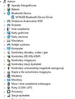

    Mam problem z bluetooth w laptopie. Kiedyś zauważyłem w managerze urządzeń, że jest jakiś błąd z bluetooth, więc go usunąłem, ale po zrestartowaniu komputera ikonka bluetootha nie pojawiła się w tym managerze. I w związku z tym mam pytanie jak zainstalować ponownie bluetooth. Za pomocne uwagi z góry dziękuję. Paweł

    dzięki za podpowiedź, wszedłem w manager urządzenia, następnie w widok, następnie zaznaczyłem pokaż ukryte urządzenia, tutaj jest problem ze sterownikiem, ale z tym sobie poradzę, dzięki za poradę, pozdrawiam

    pkubiak07 napisał:
    >>21353867 Komp jest z 2014, HP nie daje wsparcia dla Windows 10, tylko 7 i 8.
    To próbuj instalować ten od Windows 8,1 może pójdzie. Bluetooth to nie jest jakiś tam super skomplikowany element.
    Miałem kiedyś ThinkPad T61p na który drivery były max pod Windows 7 x64 a miałem na nim Windows 10, były ciut problemy z grafiką Intel ale do użytku.
    Wszystko inne jak WiFi, bluetooth, touchpad czy czytnik kart nawet czytnik linii papilarnych działal na tych starych driverach.
    Także i tu po identyfikatorze sprzętu zobacz jakiej marki to sprzęt pewnie coś z Intel, Broadcom albo Atheros.

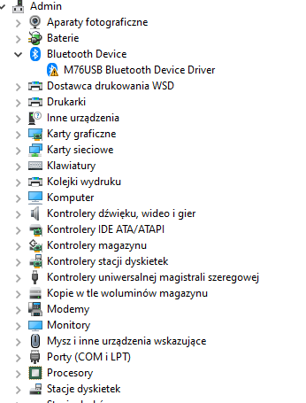

    >>21379127 wyświetla się błąd sterownika
    Zrzut ekranu z Menedżera urządzeń Windows z błędem sterownika Bluetooth M76USB.

    System Windows nie może załadować sterownika urządzenia dla tego sprzętu. Sterownik może być uszkodzony lub nieobecny. (Kod 39)
    System Windows nie może zweryfikować podpisu cyfrowego dla tego pliku. Certyfikat podpisywania dla tego pliku został odwołany.
