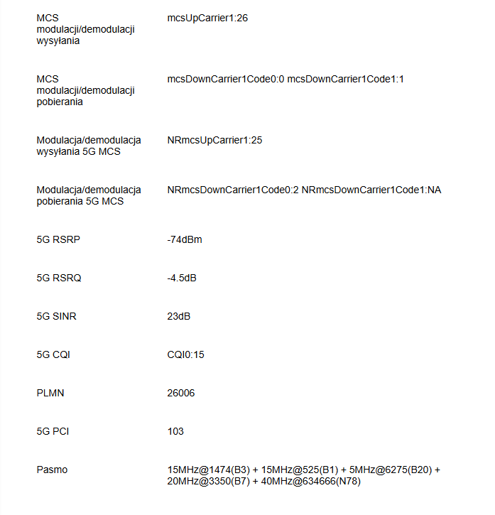

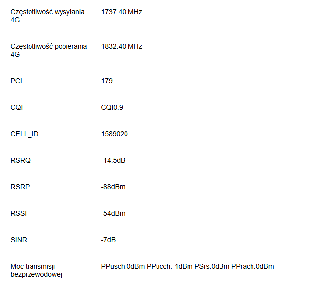

    adasko777
    Posty: 8
    Zrzut ekranu ukazujący parametry sygnału sieci 4G. Zrzut ekranu przedstawiający parametry sieci 5G, takie jak modulacja, demodulacja, RSRP, RSRQ, oraz inne wskaźniki.
    Tak to wygląda w tej zakładce.

    No to podstawowe pasmo masz z ul. S.Żółkiewskiego 4 - Kutnowski Dom Kultury , a jest nim B3....
    Dodatkowo N78 jest tylko o szerokości 40Mhz , więc ze zrównaniem się z 1Gbps nie ma mowy....

    Kutno jeszcze przez 1,5 roku ma tylko 40MHz pasma na 3,5GHz dla Play, wynika to z ograniczeń bo pozostałe 60MHz jest w dyspozycji Multimedia, stąd te przeciętne wyniki. N78 z Mickiewicza lub z Zamoyskiego. Kotwica na LTE1800 z Domu Kultury w agregacji z pozostałymi 3 pasmami LTE.
    40MHz pasma na N78 więc tyle samo co PLUS na 5G2600 więc szału raczej nie bedzie. Trzeba było brać Orange/T-mobile, ten abonament w PLAY to z tym zestawem na własnośc czy na raty, Orange ma dużo lepszą i tańszą ofertę z MC889+T5400 na własnośc na raty za 769 zł.
