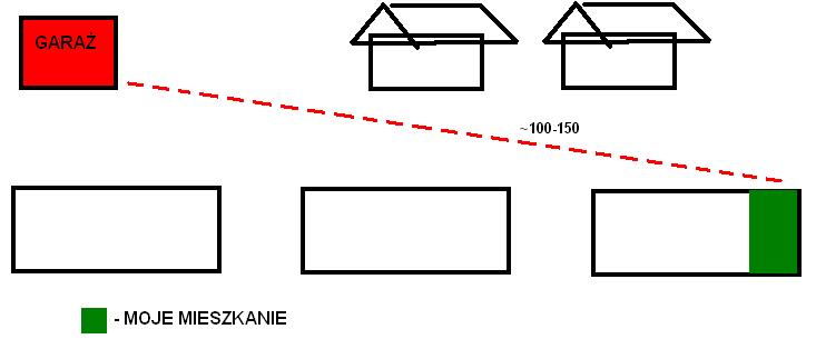

    Witam mój problem przedstawia sie nastepujaco .... zakupilem niedawno garaz i chcialbym go zabezpieczyc przed wlamaniem .
    czujnik ruchu z halogenem i powiadamiacz pejdżer(sygnal dzwiekowy w domu) .
    jezeli zlodziej wejdzie na posesje garazowa to zapala sie swiatlo i dostaje wtedy powiadomienie na pejdżer ktory sie znajdowac ma w domu ... oczywiscie system powiadamiania musi byc bezprzewodowy ... gdyz garaż znajduje sie okolo 100-150 m od domu w lini prostej .
    niewiem jaki system do tego zastosowac gdyz mieszkam w bloku a dokola so inne bloki , domki lub drzewa ... ach w garażu niema zasilania 220V
    docelowo ma byc zasilanie z akumulatorow 12-24V.....zalaczam rysunek
    ktory moze rzuci troszke swiatla na moje pytanie...
    • Bezprzewodowy system alarmowy do garażu bez zasilania 220V, 100-150m od domu rys.JPG (20.58 KB) Musisz być zalogowany, aby pobrać ten załącznik.

    Powiadomienie jednokanałowe bb 434 h. Zasięg 500 m. Wyzwalane przez impuls +12.

    "posesje garazowa" - czyli halogen na zewnątrz? - Problemem mogą być fałszywe alarmy lub nawet celowe załączanie tego czujnika.
    Proponowałbym Tobie nie łączyć tego halogenu z radiopowiadamianiem - zostawić go "samego" - niech odstrasza, a do środka garażu zainstalować radiolinię wyzwalaną czujką PIR, albo kontaktronem (przy otwieraniu drzwi)

    kzaw mozesz cos wiecej powiedziec o tym układzie ?
    czy jest mozliwosc sprzegniecia go z halogenem?
    i czy rzeczywiscie ten sygnal sie po drodze gdzies neizgubi bo jest tam sporo budynkow i anten nieliczac drzew...

    jak podłączysz to pod halogen to wsystkie koty i psy bendą wzbudzać alarm nawet porywy wiatru piszesz że brak 230v to z czego podłączysz ten halogen? zrób jak kolega radzi czujka nawet kontaktron 8 zł i radiolinia 100 zł

    Powiadomienie kosztuje 130 zł. natej odległości nie będzie problemuz sygnałem.Można go połączyć również z halogenem. Tylko nie wiem jak widzisz sprawę zasilania halogena z akumulatorów.

    Pewnym pomysłem na rozwiązanie problemu ładowania aku może być wyprowadzona z samochodu złączka, którą spinasz aku samochodu z aku systemu powiadomienia (aku systemu powiadomienia ładować się będzie podczas parkowania w garażu samochodu)
