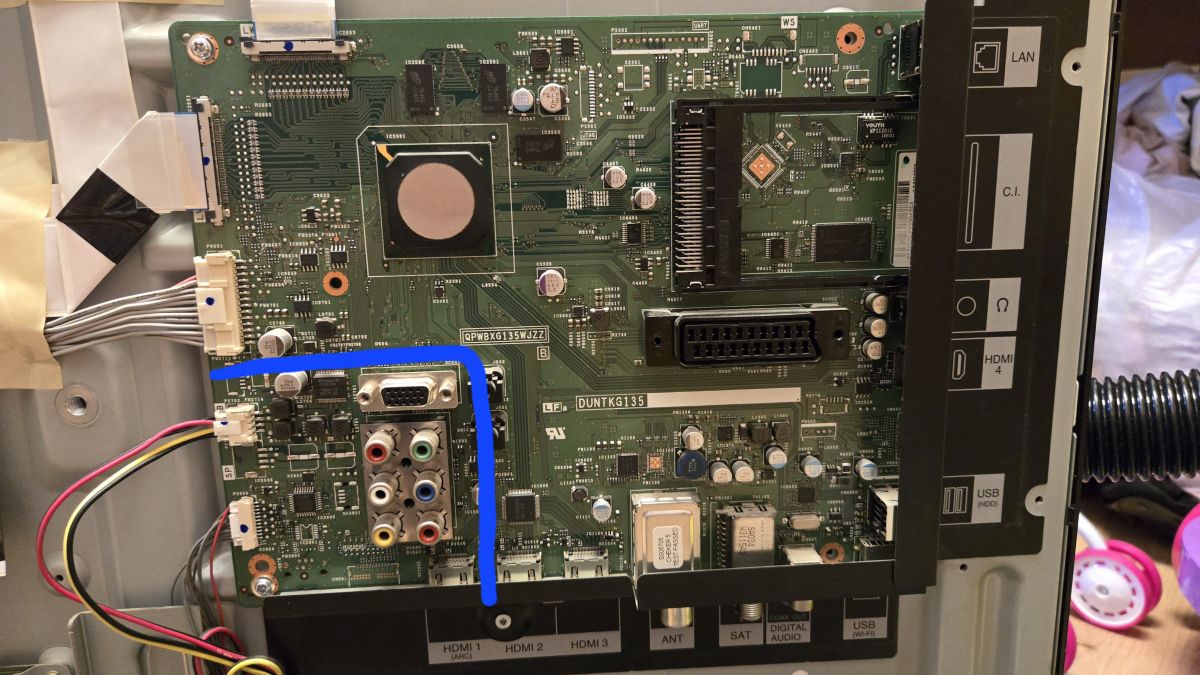

    Na stole pacjent, mój prywatny TV, który przestał się uruchamiać. Świeci cały czas niebieska dioda, jakby był włączony, lecz nie ma obrazu. Reaguje na pilot, bo widać, jak po wciśnięciu dioda miga z niebieskiego na czerwone.
    Wymieniony został układ NAND IC8401 z zaprogramowanym już wsadem. Jednak nie przyniosło to żadnego efektu.

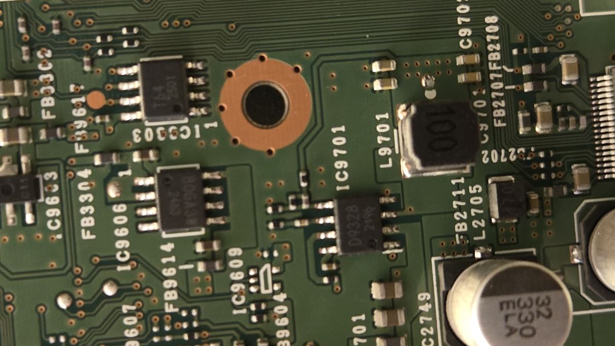

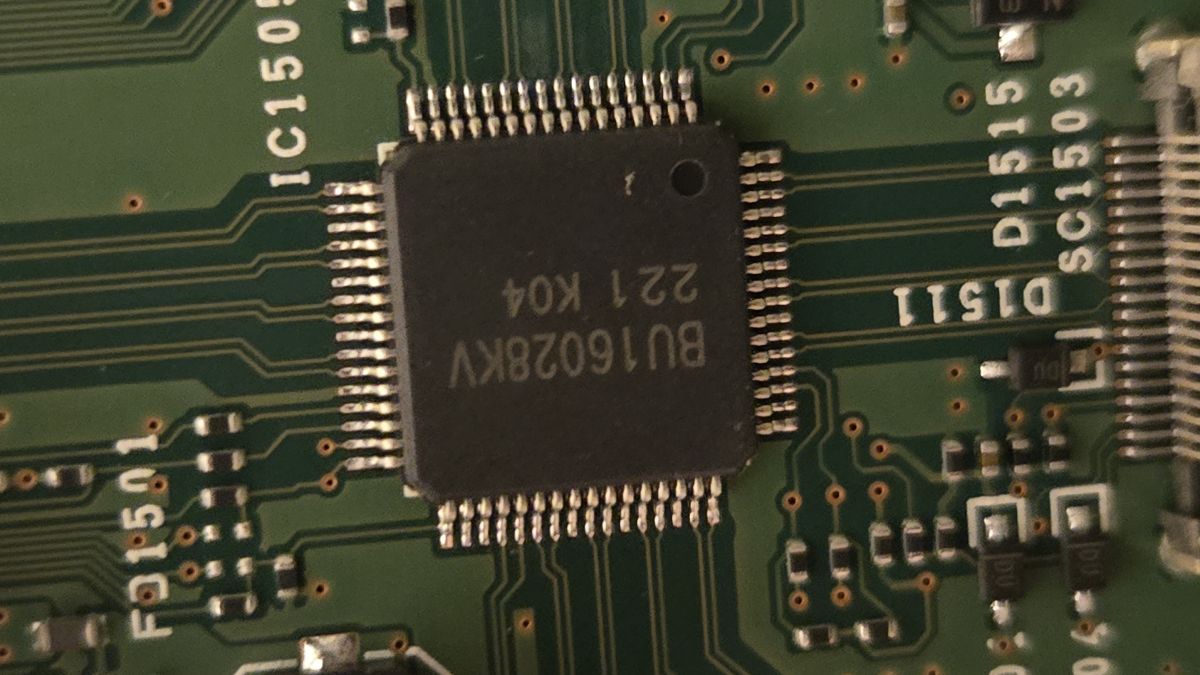

    Na termowizji grzeją się dwa układy na płycie: IC1505 oraz IC9701.
    Słychać jeszcze w rejonie zaznaczonym na zdjęciu, jak coś piszczy.
    Co dalej mogę sprawdzić?
    Jakieś pomysły, co go boli?
    Dziękuję za wszelkie podpowiedzi.

    Ten IC1505 to kontroler od HDMI
    -ten drugi BD9328 to przetwornica DC-DC
    Nie podłączałeś czasem ost. żadnego z urzadzeń pod HDMi ... na "gorąco"
    * czyli oba urządzenai pod zasilaniem ?

    Właśnie miałem taką sytuację. Działał poprawnie cały czas i nagle w nocy się przebudziłem i patrzę, a on jakby włączony, bo świeci niebieska dioda. Chciałem go wyłączyć, jednak już przestał działać, tzn. reaguje na pilot, ale nic nie wyświetla.
    Napięcia, jakie dochodzą na PCB z zasilacza to:
    3,7V
    12V
    5V
    3,3V
