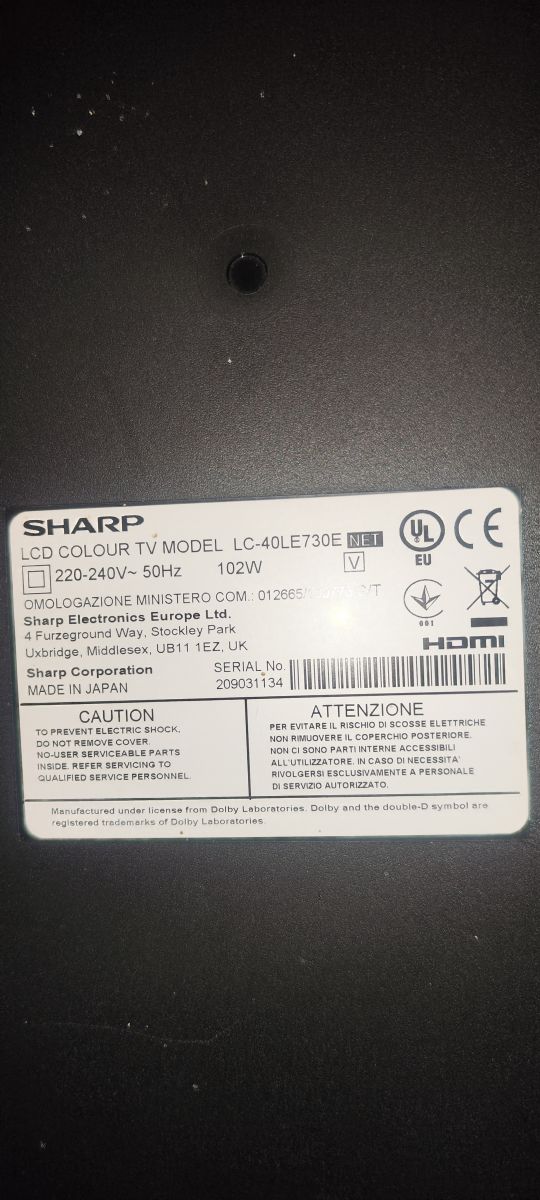

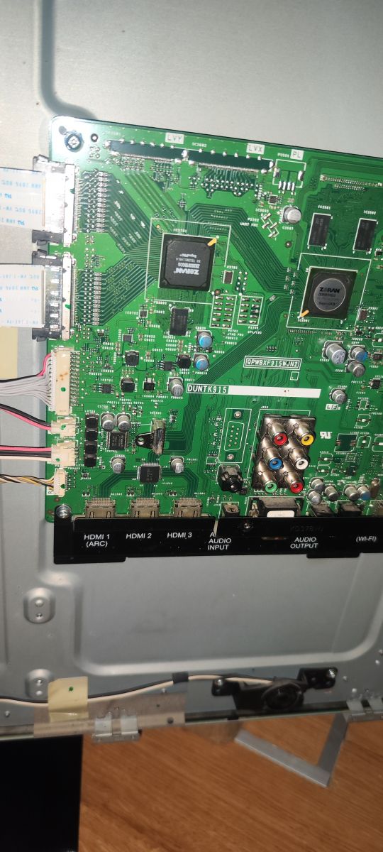

TV Sharp Aquos płyta qpwbxf915wjn2 świeci dioda, logo pojawiło się na 3s, brak 12V i obrazu
damianbruch1 29 Sty 2024 23:29 594 7
✨ Telewizor Sharp Aquos wykazuje problem z zasilaniem, gdzie niebieska dioda stanu pracy świeci, a napięcie przetwornicy 12V zanika, co skutkuje brakiem obrazu. Użytkownik potwierdził, że optotranzystory oraz napięcia 3.3V i 5.75V są w porządku, a napięcie procesora 1.2V również działa prawidłowo. Logo SHARP pojawia się sporadycznie, co sugeruje problem z oprogramowaniem lub komponentami. Użytkownik sprawdził podświetlenie, które działa, oraz pobrał wsad do wgrania. Po próbie wgrania oprogramowania diody migają na przemian, co może wskazywać na dalsze problemy z optoelementami lub pamięcią.
