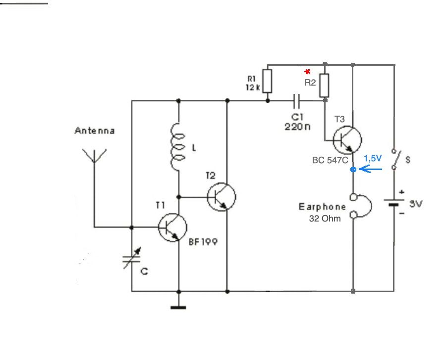

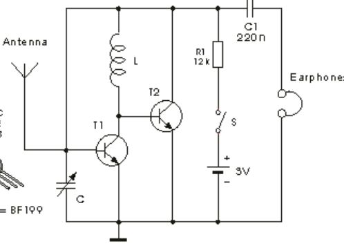

    Bo chcę zbudować strasznie prosty odbiornik- dwa tranzystory, cewka ze 4 zwojami, trymer 30pF
    słuchawka jest po prostu podłączona do plusa i minusa więc zrobiłbym zwarcie dając tam najzwyklejszy głośnik 8 omów
    Przecież na tamtym schemacie masz kondensator szeregowo z głośnikiem - więc składowa stała sygnału jest usuwana i tak sterowany głośnik nie jest zwarciem dla prądu stałego...

    Jesteś pewien że do tego schematu mogę podpiąć słuchawkę 32 ohm? Schemat elektroniczny wzmacniacza z tranzystorami i wyjściem na słuchawki.

    Podpiąć możesz i wtedy sprawdzisz czy będzie działać. Jeśli będą kłopoty to dołóż jeszcze jeden tranzystor (np BC 547C). Może być oczywiście inny NPN tylko w tym układzie należy dobrać rezystor R2 tak aby w punkcie zaznaczonym niebieską strzałką było napięcie ok. 1,5V. I rezystor będzie mniejszy - tym napięcie wyższe. Możesz zacząć próby od wartości 1M. Słuchawki też mogą być o różnej impedancji.

    Bardzo dziękuje za pomoc, spróbuje zrobić wersje tego radia używając ten zmodyfikowany schemat
