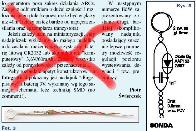

    Czyli jest szansa że działa, ale na częstotliwości poza zakresem radioodbiornika.
    Spróbuj wsuwać w cewkę na przemian coś żelaznego (zmniejszenie częstotliwości) lub aluminiowego (zwiększenie częstotliwości). Jeśli działa, to powinien wejść gdzieś w zakres radioodbiornika...
    A najlepszym rozwiązaniem byłoby zrobienie prościutkiej sondy w.cz. - masz kondensator 1n, diodę 1N4148 i woltomierz?
  • #23 3552876
    sebisol1234
    Posty: 126
    Ocena: 5
    Cewke nawinołem drutem miedzianym 0.5.
  • #24 3552892
    czarutek
    Poziom 34  
    Posty: 2438
    Pomógł: 150
    Ocena: 86
    Takim cieniutkim? No to przecież mrugniesz okiem, a częstotliwość odlatuje w kosmos... :|

    Sondę podłącza się pod woltomierz i nasuwa np. na antenkę...
