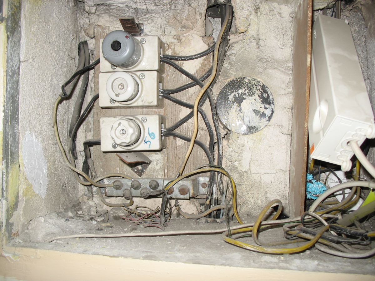

    Proponuję zacząć od fundamentów - czy w bloku jest oryginalny WLZ od początku - coś w tym stylu:
    Stary panel elektryczny z przewodami i ceramicznymi bezpiecznikami.
    jeśli tak - to proponuję czekać aż Spółdzielnia wymieni WLZ - bo nawet jakby się wszyscy zgodzili /Dostawca prądu, spółdzielnia/ żeby ci dać te 3 fazy i kilkanaściek kW - to przecie nie będziesz chyba ciągnął przewodów ze słupa ???
