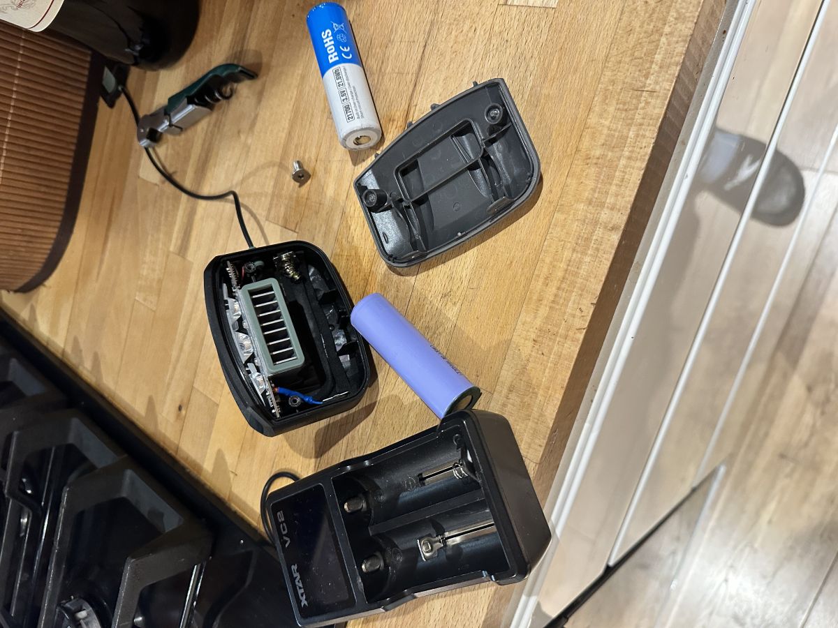

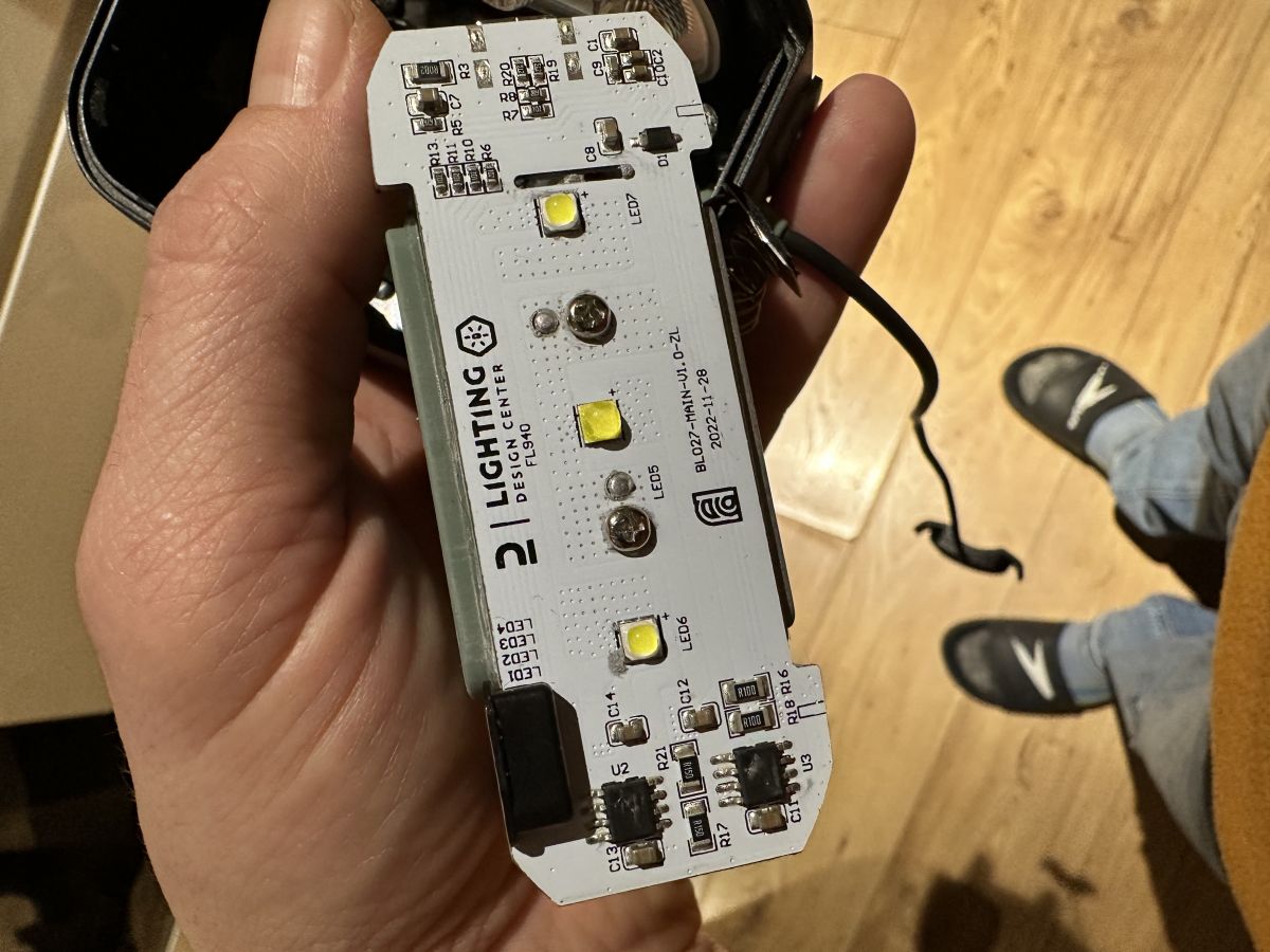

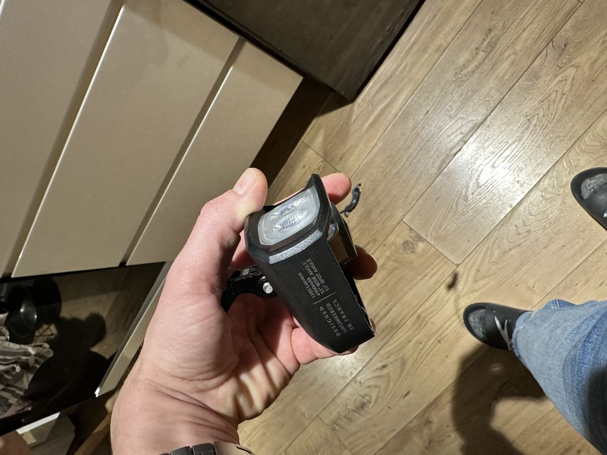

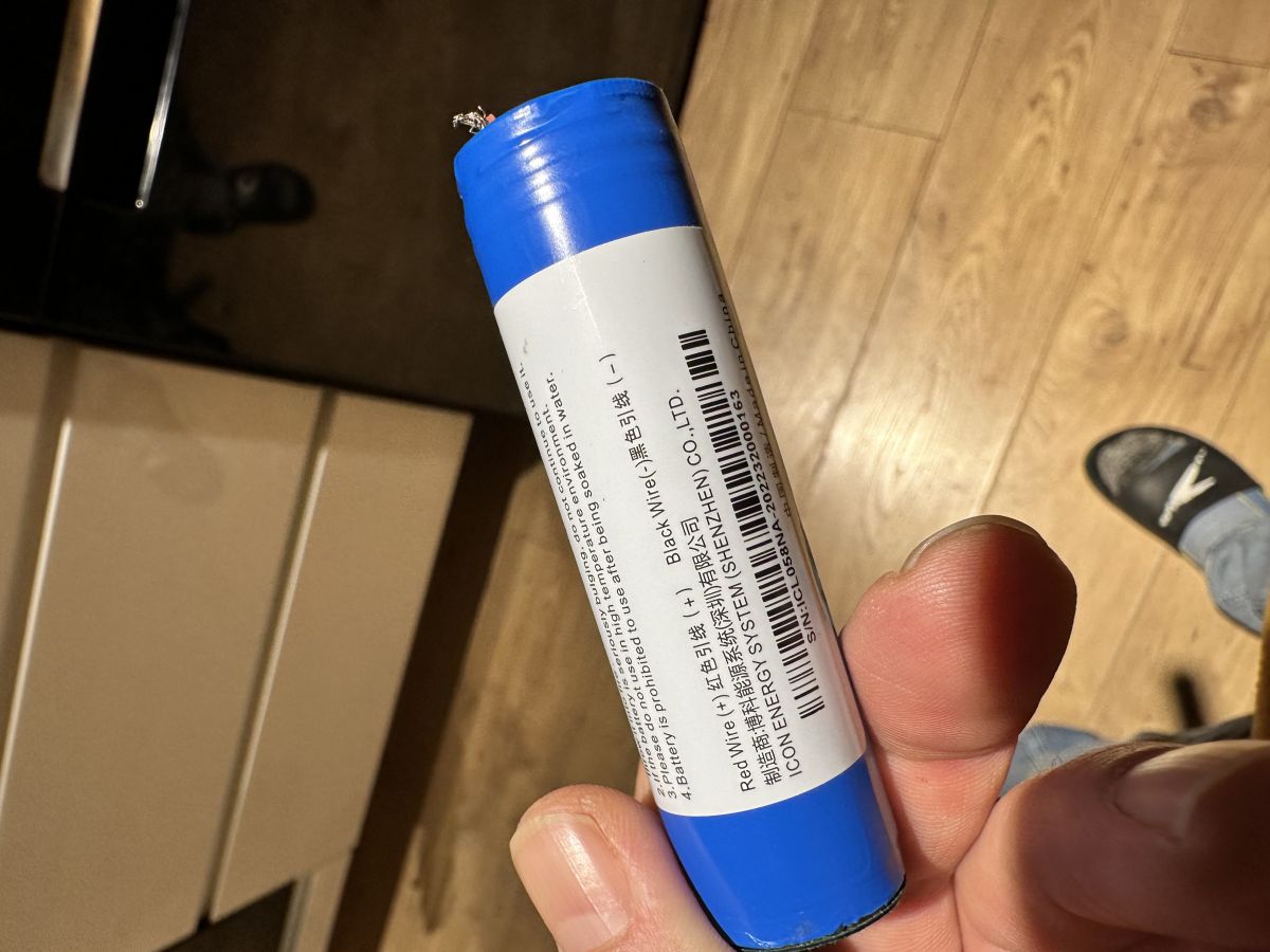

    Witam, jestem tu nowy i temat elektroniki jest mi obcy. Posiadam lampkę rowerową elops fl940 o mocy max1300 lm. Lampka ma akumulator 21700 o pojemności 4600 mAh. Miała świecić ponad 3 h a świeci 1,5 h z tego powodu postanowiłem ją delikatnie przerobić aby móc takowe ogniwa wymieniać. Moje pytanie brzmi czy muszą to być jakieś specjalne ogniwa 21700 i czy z zabezpieczeniem czy bez? Lampka ma ładowanie na USB C i w pełnej mocy 1300 lm po 1,5 h przygasa. Czy to znaczy ma system BMS? Czy konieczne są akumulatory z zabezpieczeniem. Myślałem również o stworzeniu sobie pakietu z 3 akumulatorów równolegle połączonych. Czy w takim pakiecie muszę mieć też BMS zakładając że lampka może mieć takowy BMS?
    #2 21357022
    elktrod
    Poziom 41  
    Posty: 5196
    Pomógł: 765
    Ocena: 1353

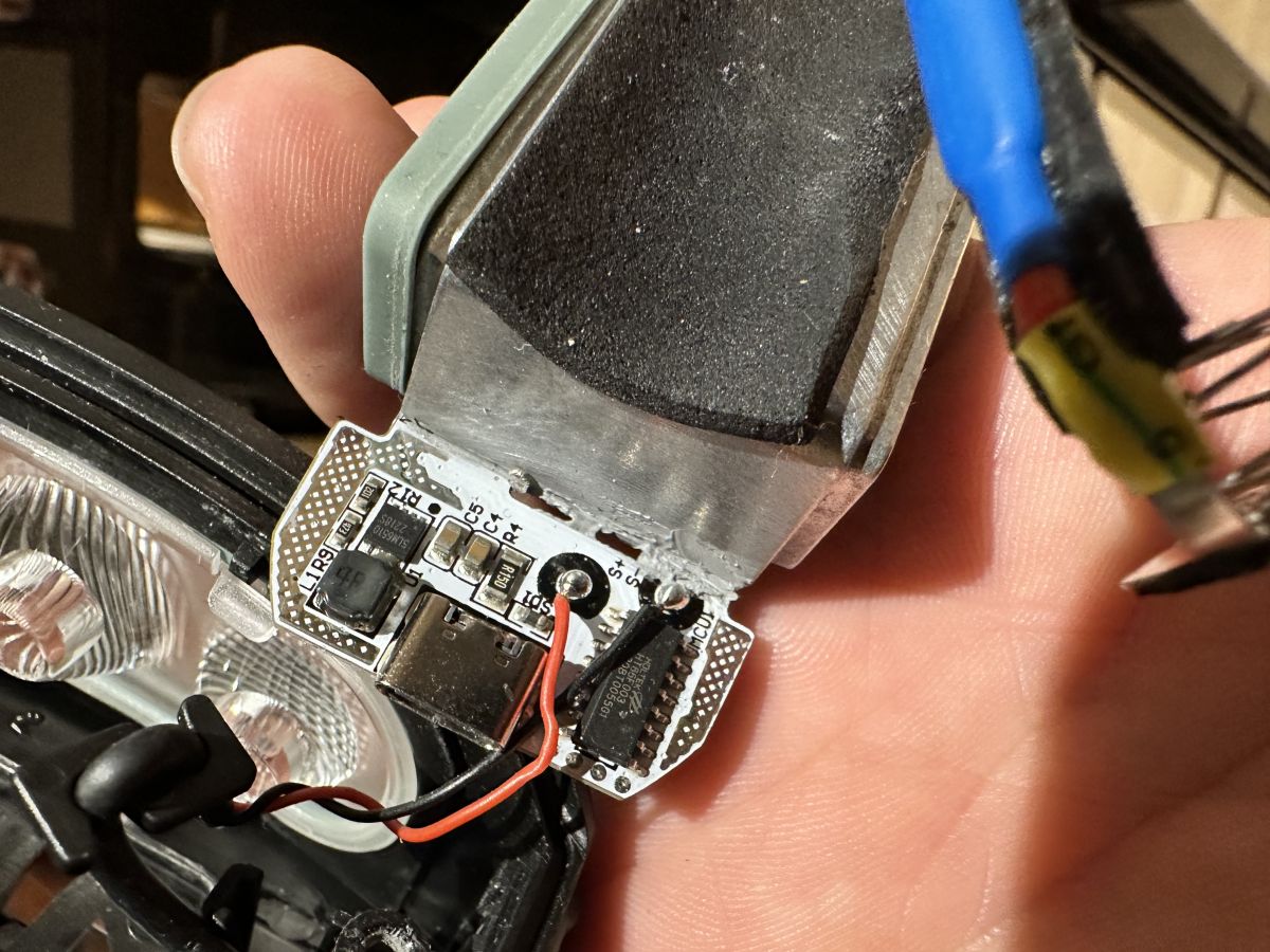

    Czyli lampka nie posiadała możliwości wymiany akumulatora - pokaż zdjęcia lampki i tego "ogniwa" oraz elektroniki skoro już się dobrałeś do niej oraz daj linka gdzie ją kupiłeś bo znajduje po typie FL-940 ale jakieś inne parametry podają? Ponadto czym ją ładujesz - daj zdjęcie i metkę tego urządzenia. Może nie doładowywujesz akumulatora? Decydując się na pakiet musiałbyś część elektroniki również podmienić tak przypuszczam, lub przejść na ładowanie zewnętrzną ładowarką o odpowiedniej mocy i właściwościach w stosunku do pakietu.

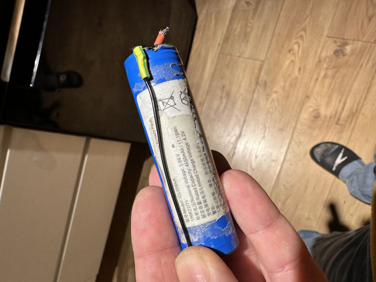

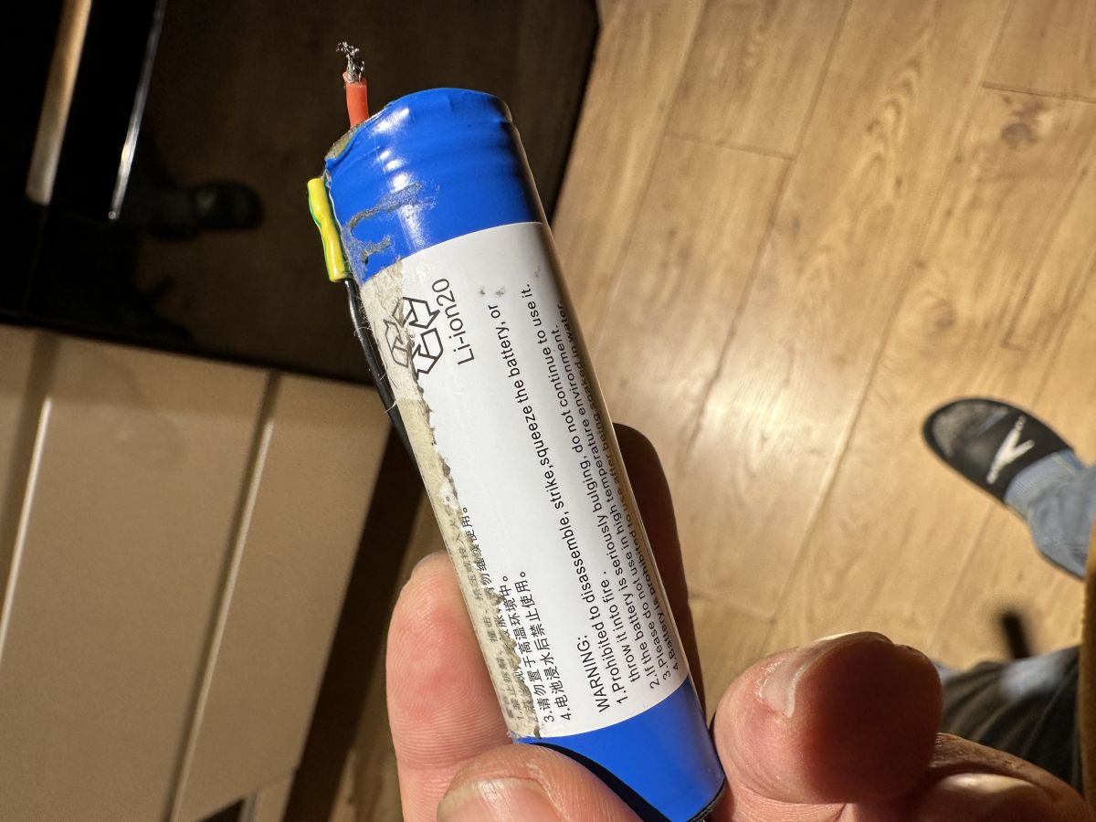

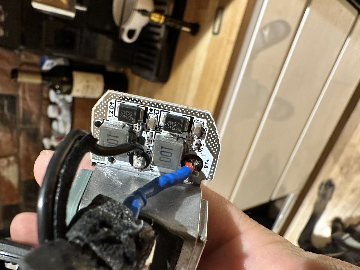

    Lampa rowerowa.
    Zasilanie - akumulator litowo jonowy rozmiar 21700, pojemność 4600 mAh.
    Problem Autora:
    1. lampa przygasa po 1,5 godziny użytkowania. Czy jest tam aby BMS i to jego wina, że lampka przygasa?
    Lampa przygasa, bo spada napięcie akumulatora. Lampa prawdopodobnie ma opornik jako ograniczenie prądu diod, więc to zachowanie jest naturalne. BMS a w zasadzie PCM powinien odciąć obciążenie gdy napięcie akumulatora (ogniwa wtórnego) obniży się do 3 V. Jeśli tak się nie dzieje, to lampa i akumulator nie mają zabezpieczenia (PCM).
    2. Czy w lampie muszą być specjalne ogniwa 21700, czy mają mieć zabezpieczenie (PCM) czy nie?
    Na czym ta specjalność ma polegać? W lampie jest akumulator litowo jonowy i taki sam powinien tam trafić. Jeśli licha lampa ma akumulator niezabezpieczony i sama nie ma takiego zabezpieczenia, to warto ten element dołożyć. Wydłuży to życie akumulatora.
    3. Budowa baterii złożone z 3 równolegle połączonych akumulatorów (chińskie 3P, było jeszcze angielskie 3P, ale o tym wiedzą rolnicy). Czy akumulatory w tej baterii muszą mieć zabezpieczenia czy nie muszą?
    Jak w punkcie 2 - jeśli lampa ma zabezpieczenie, to nowe akumulatory już go nie potrzebują. Jeśli zabezpieczenia nie ma, to nowe akumulatory powinny je posiadać.
    W przypadku budowy baterii równolegle połączonych akumulatorów wystarczy jedno zabezpieczenie na całą baterię gdyż w połączeniu równoległym bateria akumulatorów będzie miała napięcie takie jak jedno ogniwo zaś pojemność będzie sumą pojemności ogniw baterii.
    Kupić 3 akumulatory bez zabezpieczeń, zgrzać razem. Podłączyć przez PCM do lampy i używać. Można też kupić lepszą lampę, koledzy coś doradzą.

    Lampka z Decathlonu kupiona za połowę obecnej ceny. Nie znalazłem żadnych innych danych. Lampka ma ładowanie zewnętrzne na USB-C, ale ogniwa ładuje w ładowarce Xtar.
    >>21357022
    Niestety nie wiem jak tu dodać zdjęcia.
    Osoba trzyma niebiesko-białą baterię z etykietą w języku angielskim i chińskim. Osoba trzymająca niebieski akumulator z widocznymi przewodami i etykietą z danymi technicznymi. Zbliżenie na elementy elektroniki lampki rowerowej z odsłoniętą płytką drukowaną i widocznymi kablami. Zbliżenie na akumulator litowo-jonowy trzymany w ręce, z widocznymi uszkodzeniami obudowy. Zbliżenie na wewnętrzne elementy lampki rowerowej z płytką PCB i portem USB-C. Płytka drukowana lampki rowerowej trzymana w dłoni. Ręka trzymająca lampkę rowerową Elops FL940 na drewnianej podłodze. Rozłożona lampka rowerowa z bateriami i ładowarką na stole.

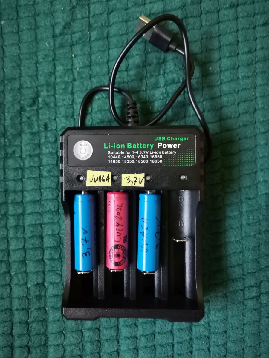

    W zasadzie podsumowując i modyfikując trochę post Lukas6432, skoro jesteś nie bardzo obeznany w elektronice to przeróbka o jakiej myślałeś raczej to droga z nami przez mękę a bez schematu urządzenia przerobienie na pakiet 3x nie za bardzo też wyjdzie, ale gdy z mechaniki masz jakieś pojęcie skoro rozebrałeś bez większych szkód, to rozważ taką przeróbkę mechaniczną aby można było w czasie jazdy podmieniać te dwa akumulatory na dwa następne skoro i tak ładujesz je poza urządzeniem. Kupujesz do tego tylko ładowarkę na 4 sztuki i masz sprawę załatwioną bo po powrocie z trasy wszystkie ładujesz i będziesz przygotowany do następnej trasy.
    Ładowarka USB do akumulatorów Li-ion z trzema akumulatorami na zielonym tle.
    Poczytaj też to kompendium: Link

    Możesz sobie zabudować ładowarkę do lampki. Przy tym to, co nazywasz ładowarką do telefonu to jest zasilacz. Musisz kupić właściwą ładowarkę, czyli układ TP4056 lub podobny, podłączyć do niego z jednej strony baterię akumulatorów, z drugiej zasilacz do telefonu. W ten sposób naładujesz baterię. Możesz użyć ładowarkę modelarska, możesz partyzancko używać przetwornicę CC/CV, ograniczyć prąd ładowania do wartości 0,5C lub 1C i napięcie do wartości 4,15 V. Są też ładowarki z przetwornicami przystosowane do zasilania zasilaczami standardu Power Delivery, dającymi więcej niż 0,5 A prądu i 5 V napięcia.

    Panowie, ostatnie pytanie. Jaki moduł zastosować, aby nie ładować 3 ogniw 15h, bo tym TP4056 z prądem 1A tak będzie. Czy np. taki moduł będzie ok z prądem ładowania 5A
    https://www.taniomania.pl/p/158559565/ladowar...eWam7Q9LHJtXbmX0xFIvyZhYDc1dlssYaApUeEALw_wcB
    Ogniwa mam w sumie z zabezpieczeniem na 10A albo 6A. Ładowanie w ten sposób będzie tylko 2 razy w roku.

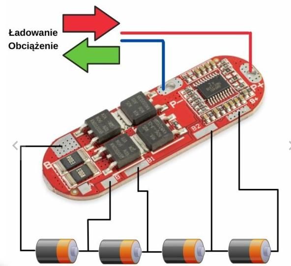

    Kowalskitomasz1982 - tak zadajesz pytania, jak i ja tutaj na elektrodzie https://www.elektroda.pl/rtvforum/topic4095280.html gdy nie umiem się znaleźć w temacie, no i nie ma dobrych odpowiedzi na źle zadane pytania. Albowiem nawet według tego co Twój przedmówca napisał, nie wiemy ile chcesz ładować tych akumulatorów (ogniw) w końcu i jak, szeregowo czy równolegle, bo to, że eksploatować je chcesz równolegle to wiemy. Tak samo sprzedawcy używają symboli 1S, 2S, 3S, 4S, po to abyś kupił a oddawać za koszt wysyłki podwójny co wartość towaru nie opłaca się już i są do przodu... Po prostu trzeba coś w końcu zaplanować i pilnie czytać a w linku wyżej podano 1S więc musisz trzy razy ładować pojedynczo gdy chcesz używać trzech ogniw (akumulatorów) w pakiecie złożonym z 3 sztuk równolegle. Czyli nie wiemy czy pakiet chcesz zgrzać na stałe, lub zabudować na stałe, czy rozbieralny za każdym razem do ładowania itd itp. No chyba, że można ładować taki pakiet jakimś urządzeniem, to szanuję sprzedawców gdy podają, pokazują, że można, umieszczając w reklamie chociażby schemat. Tak na szybko znalazłem np. taki link: https://sklep.msalamon.pl/produkt/ladowarka-li-ion-bms-4s-25a/
    Ale tutaj schemat opiewa na ładowanie 4 akumulatorów w szeregu 14-16V tak w skrócie i rozładowanie także w szeregu skoro w reklamie jest "S"
    Schemat połączeń modulu ładowania z czterema bateriami
    A tu narysowane jest połączenie w zasadzie mieszane bo takie musi być do ładowania aby zróżnicować prąd dla każdego akumulatora ale do eksploatacji jest według mnie szereg? Chyba, że ja też czegoś już nie rozumiem w tych reklamach?
    A Ty potrzebujesz pakiet do eksploatacji nie szeregowy a równoległy. Oczywiście, jak jest jedno, to nie ma innego w reklamie, bo nie podano jakie napięcie musi posiadać zasilacz do ładowania takiego pakietu, znawcy problemu wiedzą, ale zwykły użytkownik nie.
    Stąd przy zakupie także trzeba uważać aby on nie był nietrafiony.
    Występuje również oznaczenie „P” co mówił o ilości ogniw połączonych równolegle (parami) – tak sobie to kajarzę. Więc Ty potrzebujesz zapewne zrobić na stałe pakiet 3P – czy tak? Ale w sieci trudno znaleźć taką ładowarkę, więc przemyśl to zagadnienie jeszcze raz przed zakupem czegokolwiek za szybko.
    Piszesz, ze akumulatory będziesz ładował dwa razy na rok, czy dobrze zrozumiałem "n2"? To wracam z inną poradą, to nie lepiej dwa razy w roku kupić 2 baterie płaskie 4,5V lub 6 paluszków po 1,5V nie akumulatory i nie inwestować w ładowarkę lezącą latami? Przecież wiadomo, że akumulatory leżące 4 lata także się starzeją?
    A znaleźć nawet zwykłą gotową ładowarkę na 3 sztuki trudno a tutaj Link sprzedawca w ogóle nic nie podaje żadnych prądów i napięć oprócz Crane 2 tak jakbym był Alfą i Omegą i wiedział wszystko.
