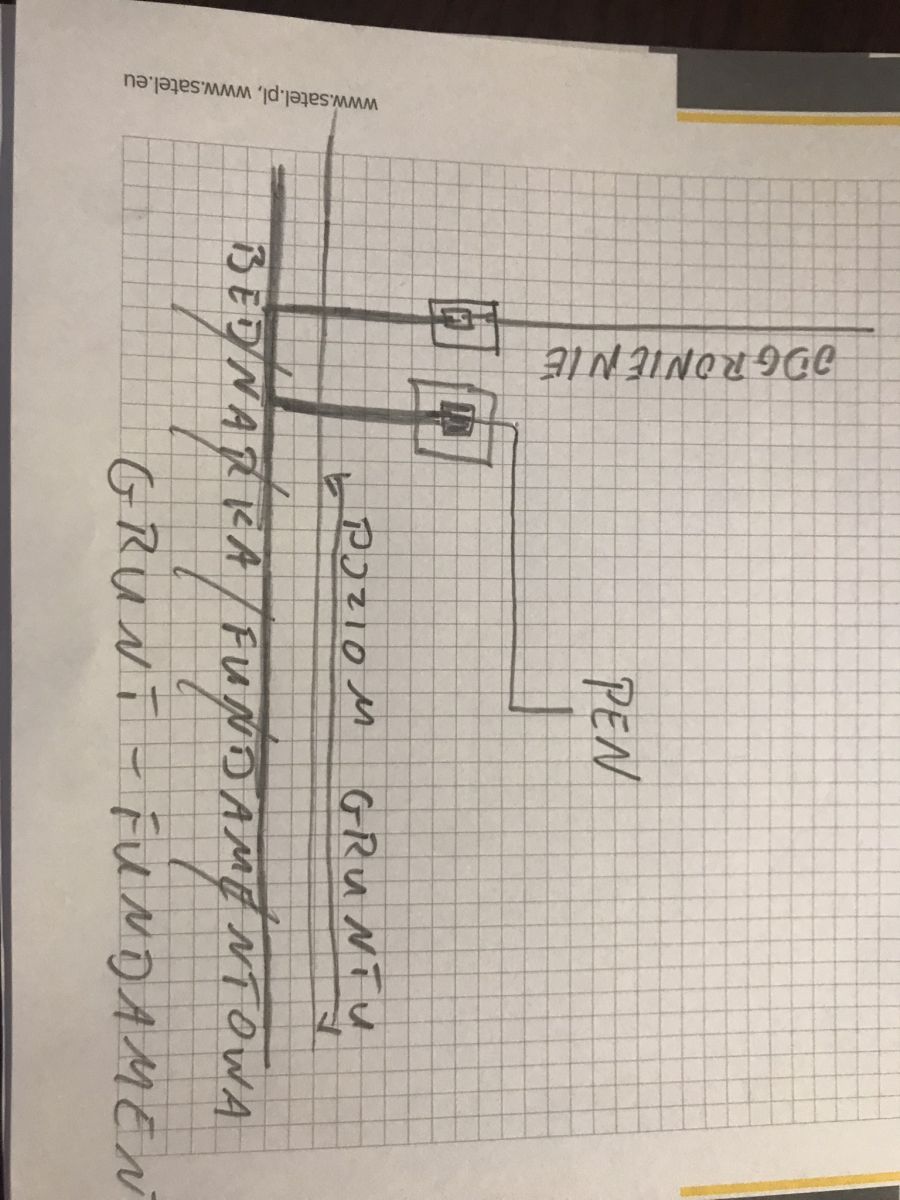

    koliuk napisał:
    czy instalacje odgromowa z dachu fi 8 mogę spiąć do bednarki fundamentowej i spiąć to razem z podziałem PEN ?
    ABSOLUTNIE NIEE !!
    Musisz zriobić osobno uziemienie PEN osobno odgromienie.
    Uziemienia tych dwóch punktów łączą się pod ziemią czyli jeśli byś odkopał bednarkę która gdzieś wychodzi z fundamentu poniżej gruntu to możesz tam dołączyć druga bednarkę i wystawić powyżej gruntu.
    Tak jak na tym schemacie na kolanie
    Ręcznie rysowany schemat połączeń uziemienia PEN i odgromienia na papierze milimetrowym.
    Jakie są tego powody, by robić osobne uziemienie PEN i instalacji piorunochronnej?
    Chodzi mi o osobne wyprowadzenia z gruntu przecież napisałem na ten temat:
    I narysowałem wiec ??

    Daro1003 napisał:
    ABSOLUTNIE NIEE !!
    Czyli generalnie można lecz zrozumiałem że miejsce łączenia ma być pod ziemią.
    Najrozsądniej odkopać część fundamentu i dospawać druga bednarke obok by uzyskać nad gruntem osobno odgrom i podział PEN
