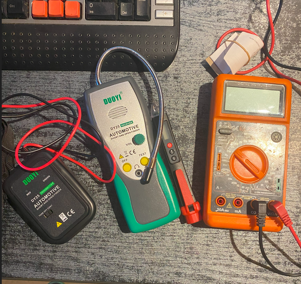

    Przyjrzyj się miejscu gdzie nastąpiło przerwanie świecenia i opisz je lub zrób dokładniejsze zdjęcie? Zrób zdjęcia zasilacza (modułu sterującego) z zewnątrz jak i wewnątrz..Możesz nie mieć przewodu sygnałowego gdy cześć diod jest zastosowanych tzw. migających z określoną stałą częstotliwością. Ten trzeci przewód i jeden z pozostałych pełni rolę zasilania kolejnego łańcucha...Czy takie masz, chodzi mi o parametry techniczne i volty: Link

    Sprawdź sprawność połączeń kabelków w pobliżu ostatnich świecących diod.. Masz fazer? Masz multimetr? Masz omomierz? To podłącz voltomierz na końcu girlandy i napisz wskazania, sprawdź fazerem co pokazuje w 2ch otworach gniazdka girlandy na końcu? Potem włóż wtyczkę zasilam girlandy do gniazdka odwrotnie i napisz co się dzieje na końcu girlandy po badaniu fazerem? Oznacz sobie dziurki (strony) gniazdka i wtyczki abyś przekazał dokładnie wyniki tych manewrów i wiedział gdzie pojawia się faza L a gdzie nie? Istnieje prawdopodobieństwo, że fazerem po rozkręceniu co jakiś czas przewodów znajdziesz miejsce zaniku fazy L lub N po obróceniu wtyczki w gniazdku o ile na koniec girlandy przenoszone są L oraz N ale jak przerwa jest w tym trzecim przewodzie sterującym (plusowym chyba) to fazerem nie znajdziesz przerwy oraz wtedy gdy L i N nie są przenoszone a tylko te 31V stałego i jakieś sterowanie - ten trzeci, trzeba użyć wtedy innej metody...

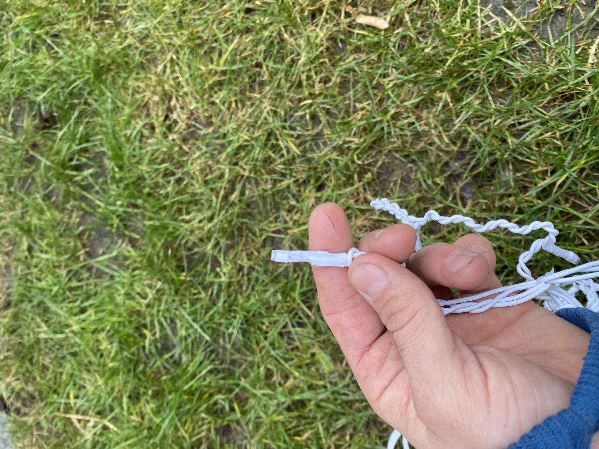

    wyklikaniec83
    Poziom 5  
    Posty: 4
    Hej, tak of Topik panowie, to różnie bywa z jakością tych światełek. Przy naprawie moich zauważyłem coś takiego, więc uważajcie, bo może kopnąć jak na 230.

    Na multimetrze tak zrobiłeś zdjęcie, że nie widać zakresów przemiennego napięcia: 600 czy 1000? Gdy multimetr nie pokaże Ci napięcia przemiennego 230V to przestaw go na odpowiedni zakres DC prądu stałego wyższy niż 31V i sprawdź czy przychodzi tam na koniec girlandy do gniazdka 31V? gdy i tego nie stwierdzisz to pobaw się testerem ciągłości AUTOMOTIVE - na pojedynczych kabelkach w okolicy gdzie masz zanik świecenia?

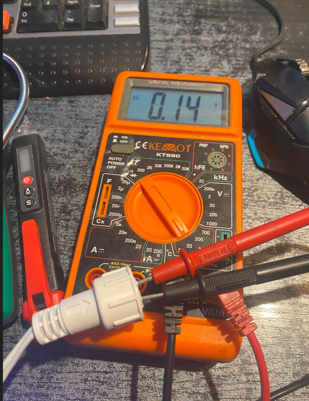

    Zenon407
    Posty: 771
    Pomógł: 5
    Ocena: 93
    Jest 700 max na zmiennym AC,po podłączeni multimetru na końcu wtyczki -są jakieś ułamki 1 V
    Multimetr cyfrowy pokazujący wynik 0,14 V podłączony do przewodów.
    Gdzieś jest przewany przewód zapewne bo jak poruszam całym ustrojstwem i i wyłączy sie całość.Poruszam i jest pół świecenia.Jak to namierzyć?

    Przestaw go na odpowiedni zakres DC napięcia stałego wyższe niż 31V, najpierw 200 DC (napięcie stałe) i sprawdź czy przychodzi tam na koniec girlandy do gniazdka 31V? gdy i tego nie stwierdzisz to pobaw się testerem ciągłości AUTOMOTIVE - na pojedynczych kabelkach w okolicy gdzie masz zanik świecenia ale już chyba po wyjęciu z gniazdka bo nie znam obsługi Twojego AUTOMOTIVE?

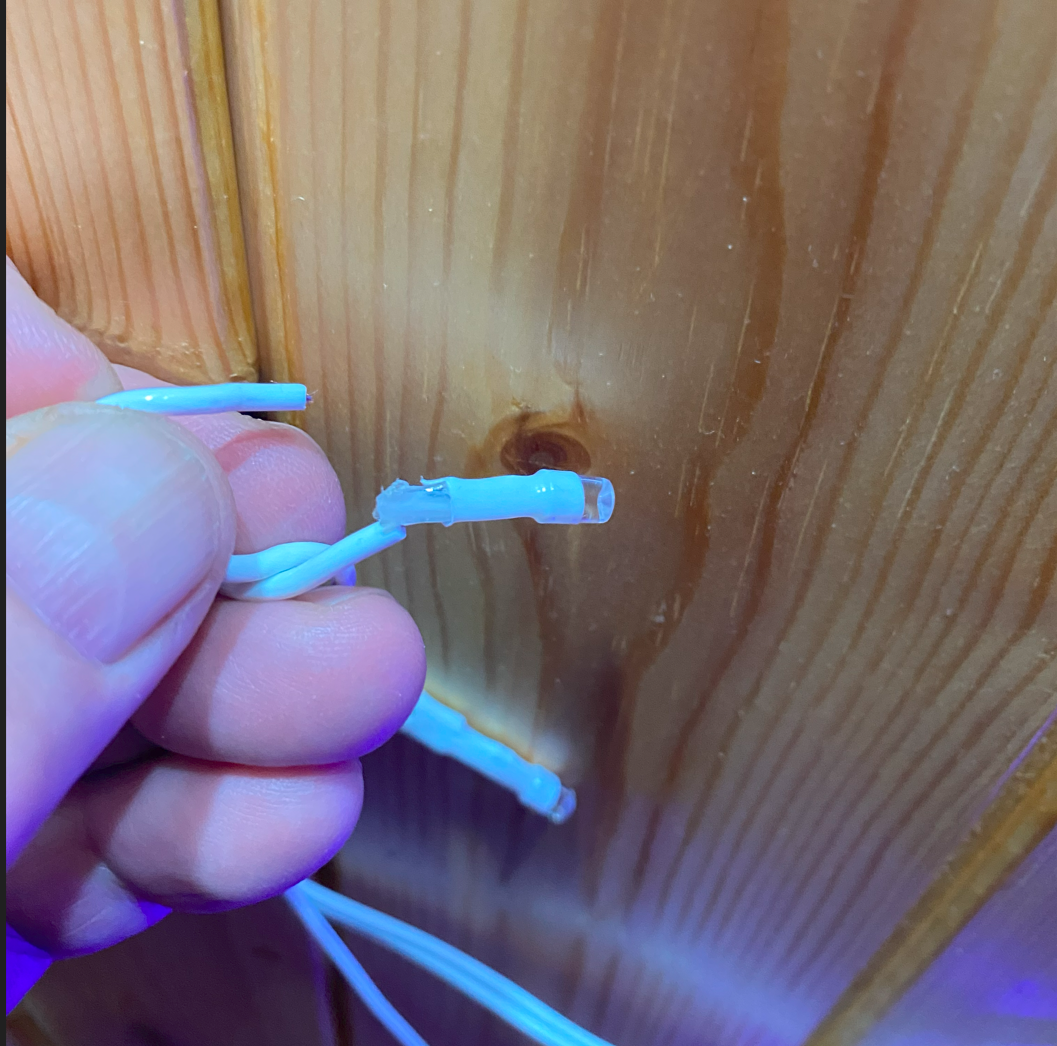

    Zenon407
    Posty: 771
    Pomógł: 5
    Ocena: 93
    Ręka trzymająca przewody z końcówkami termokurczliwymi, widoczna na tle drewnianej ściany.
    Postanowiłem lekko-z wyczuciem przewody-,,naciągać" w miejscu awarii i szybko namierzyłem przyczynę.
    Napięcie w przewodach widać na mierniku.
    teraz wszystko ładnie działa i świeci.
    Dzieki za pomoc :)
